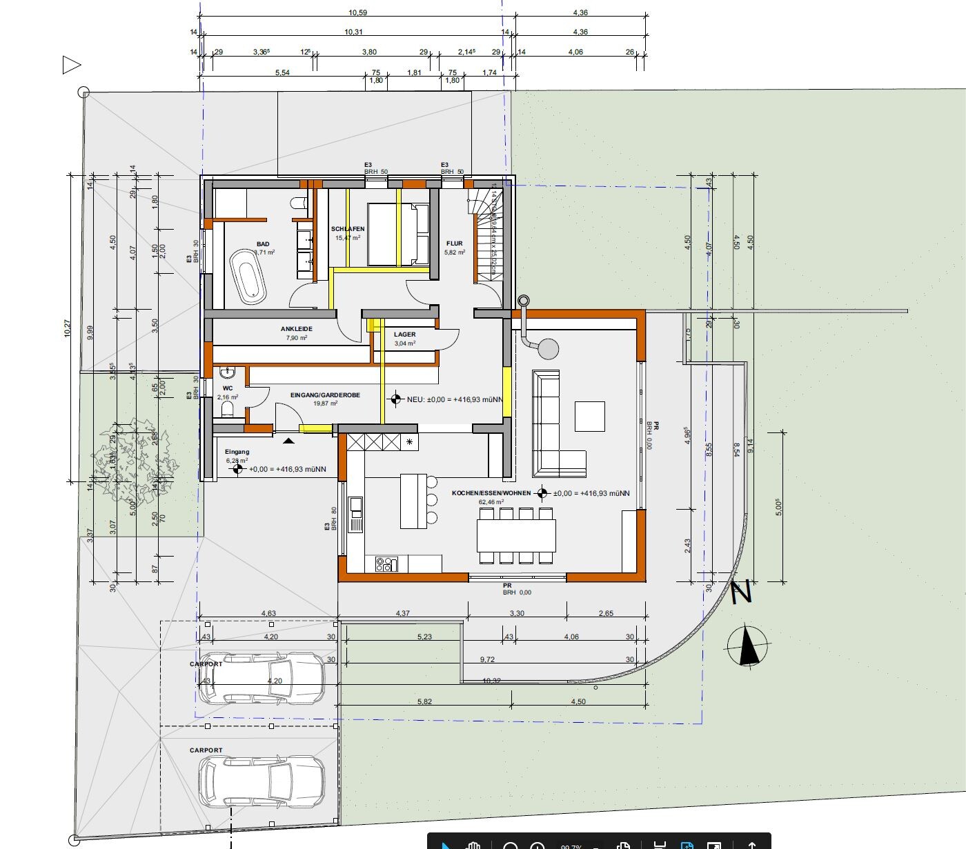

Hallo 11ant,
mit mehreren Architekten meine ich meine Architektin mit Partner. Wir versuchen das Gebäude unseren Bedürfnis anzupassen. Daran finde ich nichts verwerfliches. In unserer Region war und ist es leider fast unmöglich eine Immobilie zu erwerben.
Daher war dieses Objekt nun mal vorhanden und wir finden es gut.

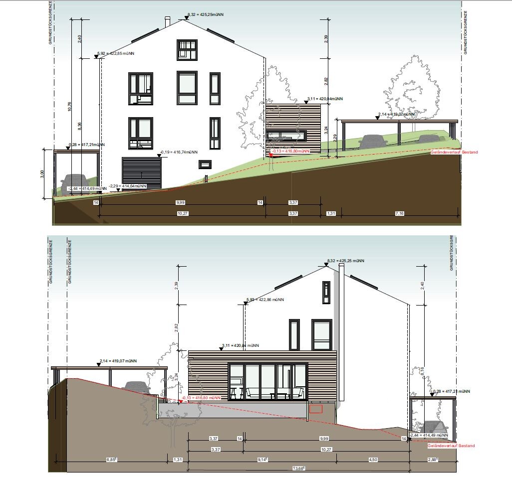

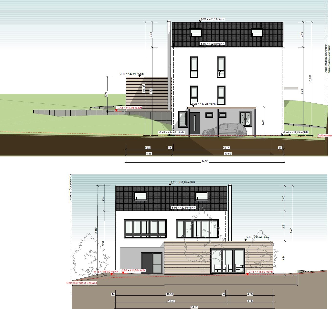

Architektenzeichnung: modernes Haus mit Front- und Seitenansicht, Hanglage, Garten und Carport.
Zweigeschossiges Wohnhaus mit Terrasse, Carport und Hanglage – Architekturzeichnung.

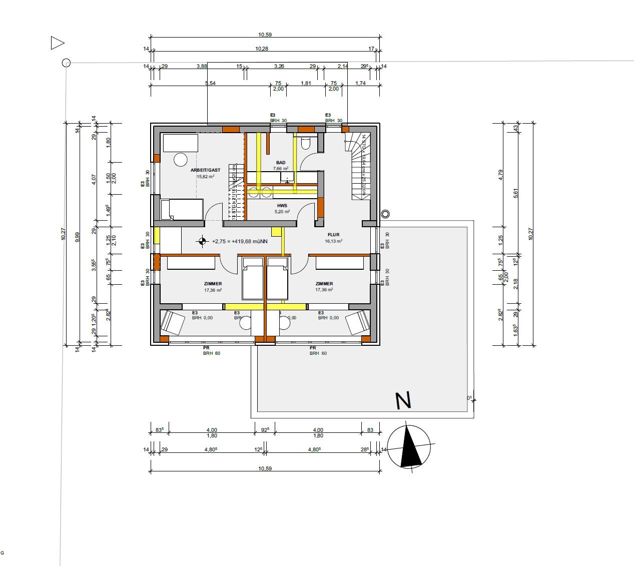

Grundriss eines Haus-Obergeschosses mit Flur, Bad, Arbeits-/Gästezimmer, zwei Zimmern, Terrasse rechts, Norden.

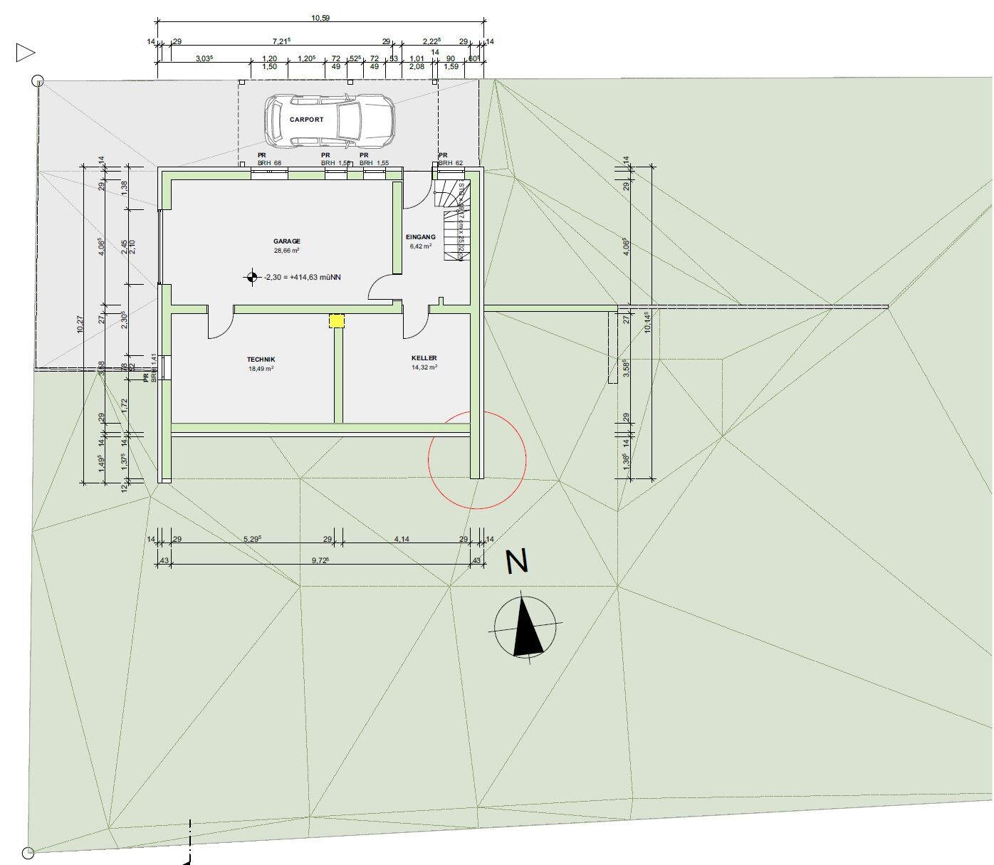

Grundriss eines Hauses: Garage, Technikraum, Keller, Eingang, Carport; Nordpfeil.
Grundriss eines Hauses mit Kochen/Essen/Wohnen, Schlafzimmer, Bad, Flur, Lager, Carport

Also wenn eine Architektin aus so viel Fläche keine ordentliche „Suite“ basteln kann, dann liegts entweder an den Bauherren oder der Architektin. Der begehbare Wandschrank ist in meinen Augen in der Form eine Katastrophe und die freistehende Wanne bläst das Bad auf.

Dir geht es nur um das EG?
Warum hat man das OG komplett umgemodelt? Wenn der Balkon ungewünscht ist einfach da Fenster rein und gut ist.
Im EG gehört das Bad unter das Bad im OG.
