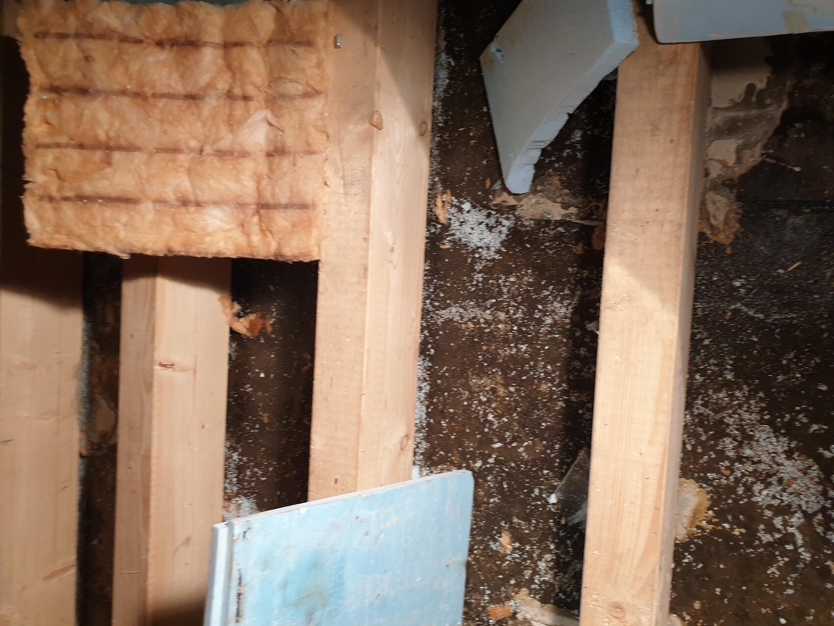

Ja klar. Anbei ein Foto. Aber ob das besonders aussagekräftig ist? Ich schätze mal, es waren so 5-10 Liter Wasser auf ca 25 qm Grundfläche verteilt.

Vicky Pedia09.03.20 23:56
Foto sagt leider nicht viel. Ich glaube an Kondensat durch die doppelte Folie. Lass es mal abtrocknen und Folie nur nach Oden, unten "atmen " lassen. Es ist ganz schwer mit den wenigen Angaben...
Verrätst Du das Bundesland?
apokolok10.03.20 14:04
Meiner Erfahrung nach trocknet KVH in einer unbeheizten Hülle nicht nach, sondern zieht eher Feuchtigkeit.
Wenn du aber Wassereintritt von außen wirklich ausschließen kannst, bleibt ja gar keine andere Möglichkeit.
hampshire10.03.20 15:19
Meine Rechnung ins Blaue aus #4 ist supertheoretisch und geht natürlich nur dann auf, wenn die Umgebung des Holzes entsprechend supertrocken ist und gleichzeitig nicht in der Lage das Wasser in der Luft aufzunehmen. Das ist supertheoretisch und eine tolle Ausrede. Das Wasser kommt bestimmt nicht aus dem Holz.
Falls doch, würde ich diese Methode sofort zum Brennholzrtocknen übernehmen.
Lass Dich nicht abspeisen.
Lumpi_LE10.03.20 16:09
Das KVH soviel Wasser ausdünstet ist völlig unmöglich.
MMarple schrieb:
Das das Wasser von außen eingedrungen sein kann ist ausgeschlossen.
Oft ist die einfachste Erklärung die Beste, auch wenn man es pauschal ausschließt.
