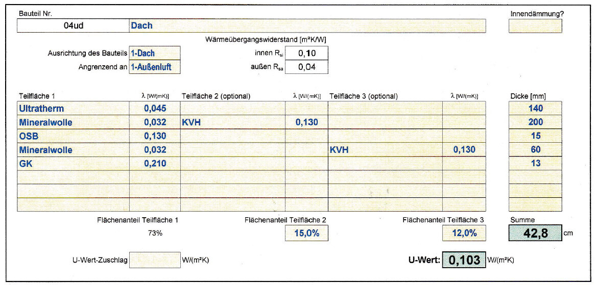

@superzapp
Der Wärmeschutz wurde mit 20cm HWL nachgewiesen.
Gibt es dazu eine Quelle zur Zulassung ?
Neben der Masse in ein Holzdach zu bringen wie doppelt GK ist eine Lüftung nicht zu verachten, so kann die Masse insbesondere in der Nacht rückgekühlt werden.
Eine Hinterlüftung vom Dach wäre auch noch ein Punkt.

Hi, sorry. Von den Gesprächen mit dem Architekt und Bu war ich ganz verwirrt und hatte falsche Zahlen und Daten im Kopf.
Hier der aktuelle Dachaufbau aus PHPP
Dachaufbau mit Schichten (Ultratherm, Mineralwolle, OSB, GK); Dicken, U-Wert 0,103 W/m2K.

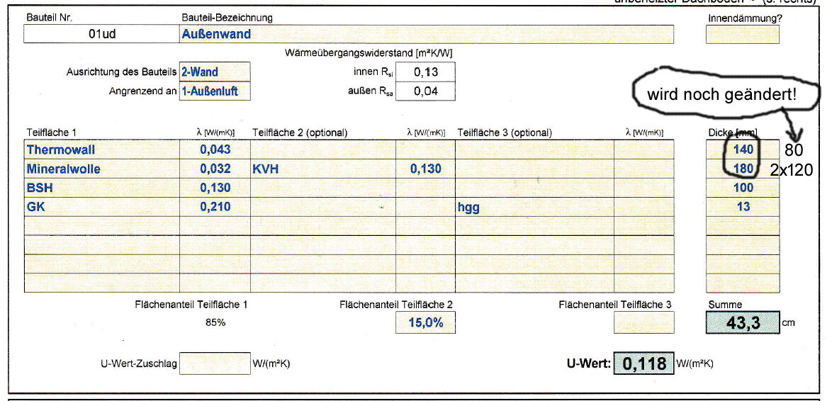

hesselberg_01 schrieb:
...Wichtig ist bei beiden Varianten natürlich der Wandaufbau. Bei diesem Massivholzhaus liegt die Holzwandstärke bei 200mm + 120mm Holzfaserdämmplatten. Als Alternative hätten wir noch die Möglichkeit auf 240mm Holzwandstärke zu gehen. Das sollte natürlich gegen Schall und Hitze helfen.
Das erscheint mir extrem viel Holzanteil. Wie ist denn die Gesamtstärke des Wandaufbaus? Der genaue Wandaufbau würde mich sehr interessieren!
Unsere Wand hat "nur" 10cm! BSH und ist gesamt 44cm dick. Wir erreichen
damit, und anderen Maßnahmen, KfW40(+)
Technische Tabelle zur Außenwand (01ud) mit Schichten Thermowall, Mineralwolle, BSH, GK.
parcus
23.06.20 07:33
Dachte ich mir schon, dass es nicht mit HWL nachweisbar ist, dafür sind die Lamdawerte zu schlecht.
Zum Hitzeschutz reicht 1x GK nicht und sollte auch auf Holzkontruktionen immer 2-fach ausgeführt werden.
