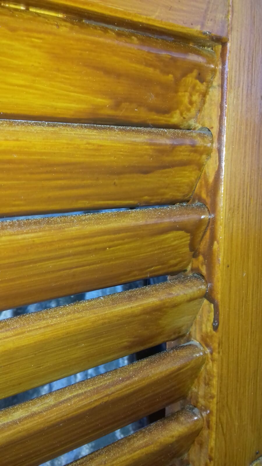

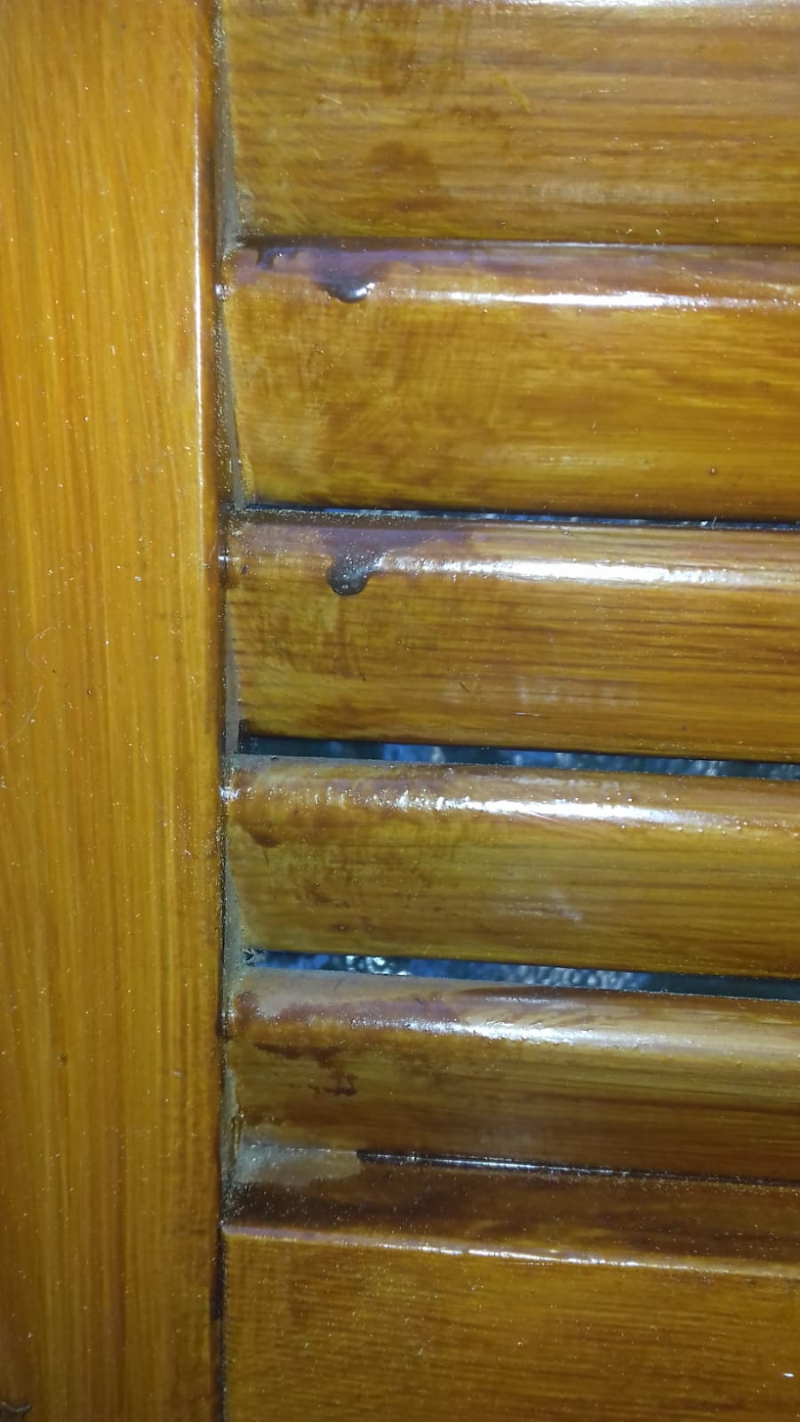

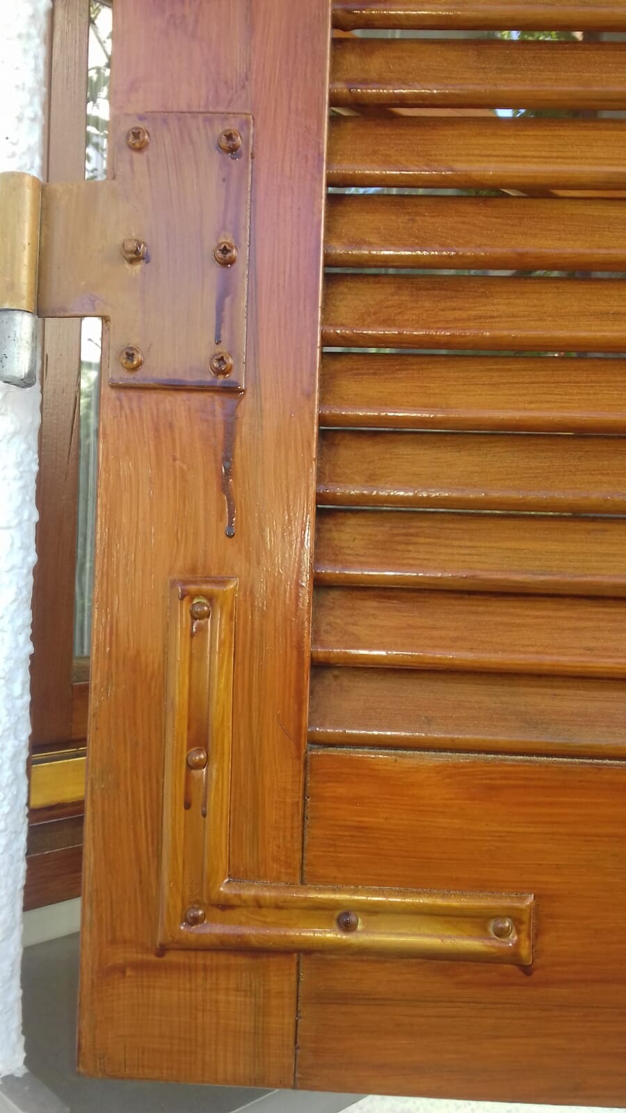

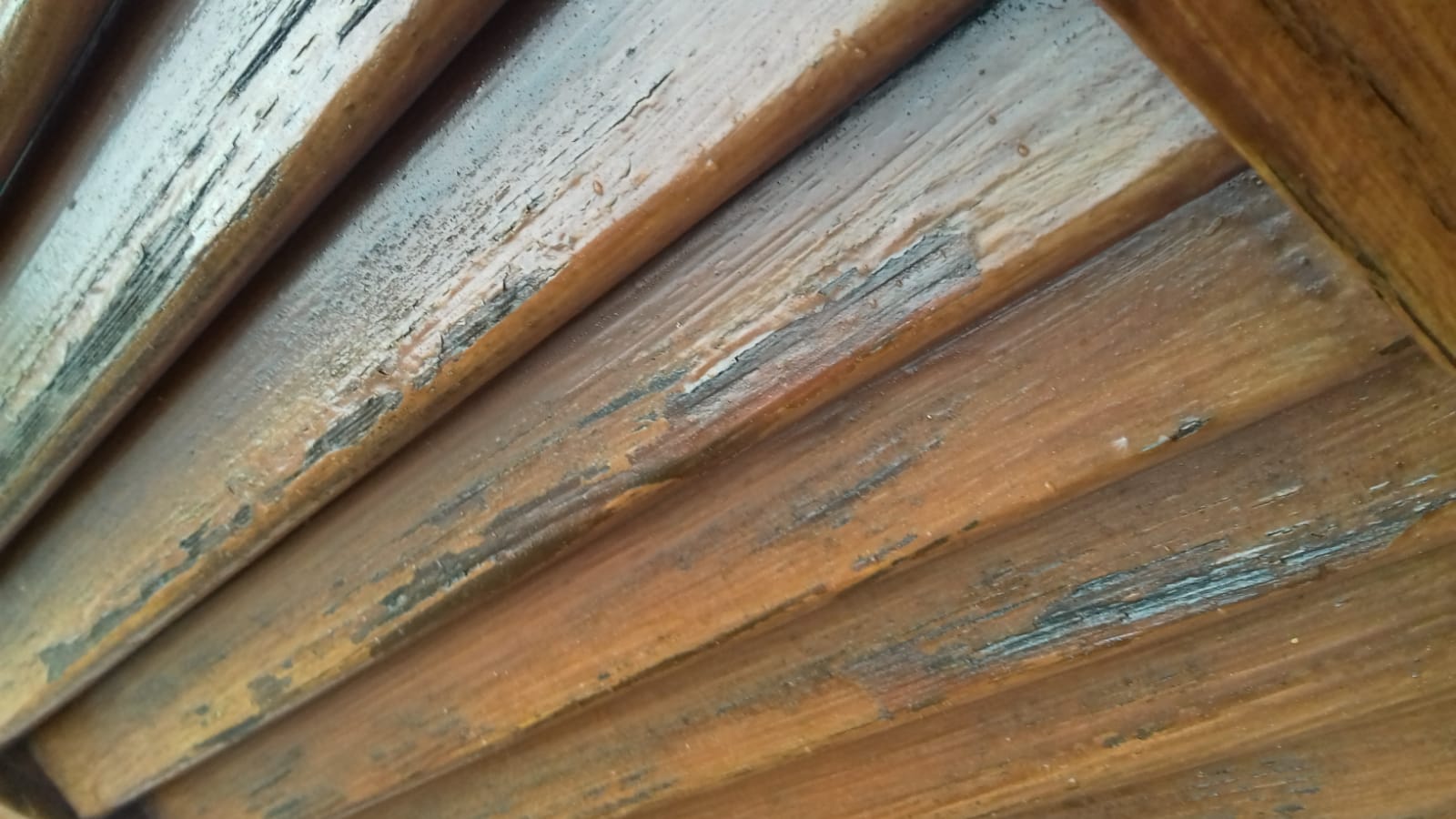

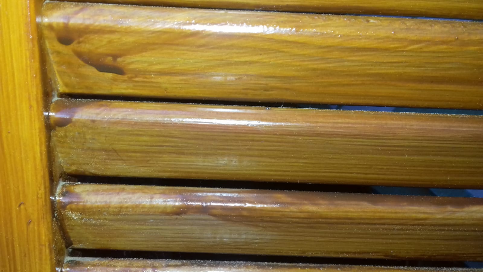

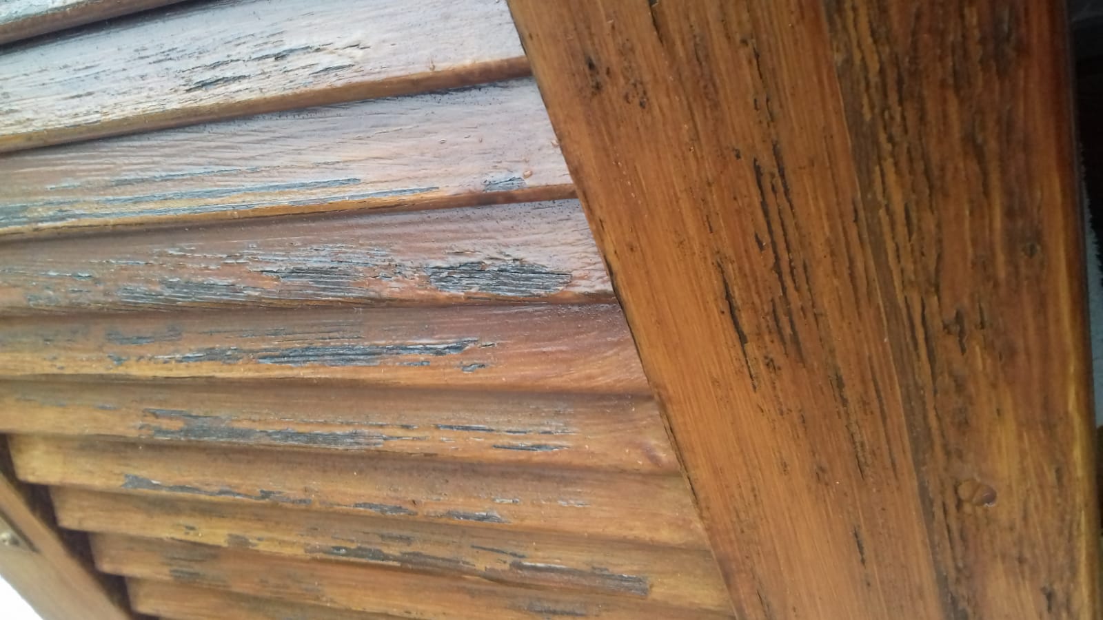

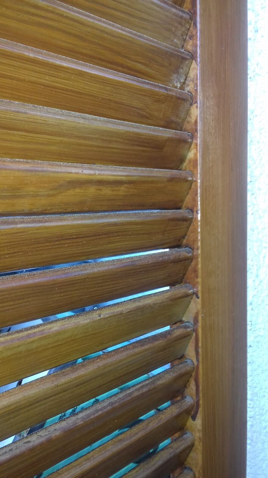

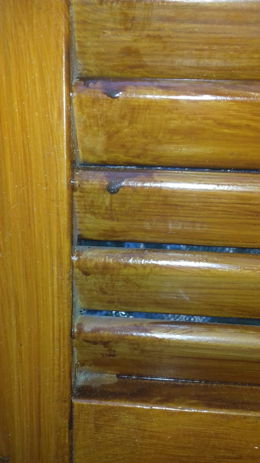

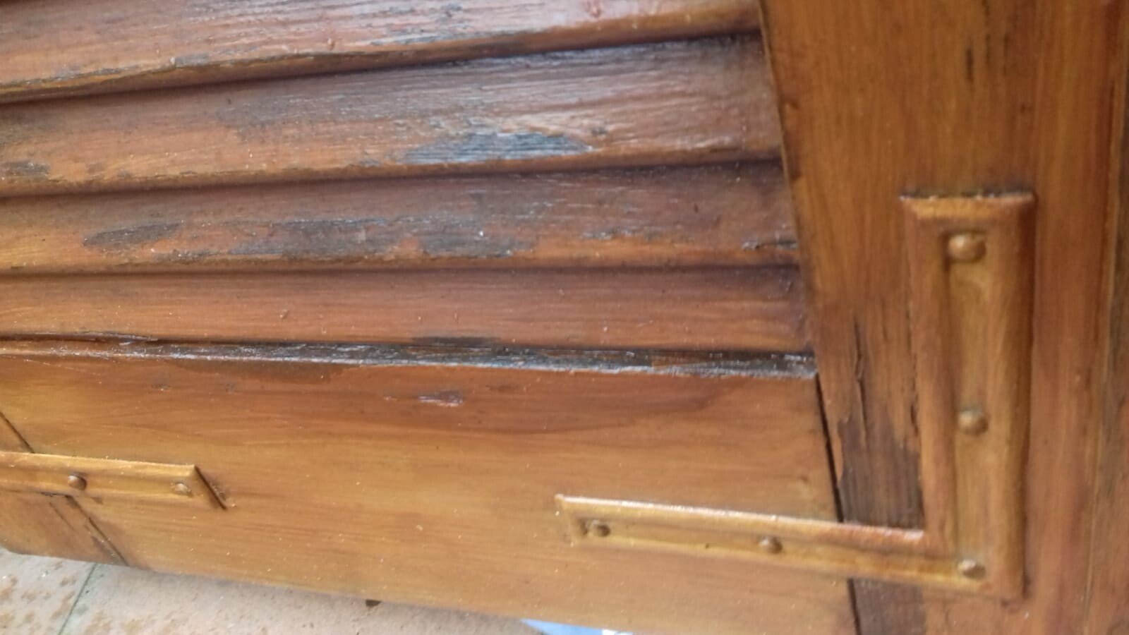

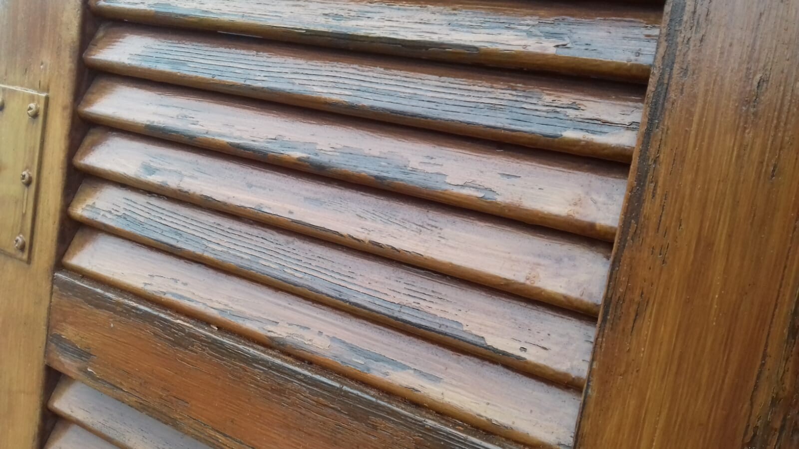

habe einige Fragen an die Holz- und Malerexperten.
Ich habe letze Woche unsere Holzfenster und Holzklappläden von einem Malermeister renovieren lassen und bin nicht ganz glücklich über das Ergebnis.
Er hat eine Cetol Novatech Next Lasur verwendet.
Was ist hier schief gegangen und wie kann man das noch ausbessern?
Danke im Voraus für eure Antworten

Wo sind die Nachher-Bilder?
Das hat doch kein Profi gemacht bei solchen Tropfnasen! Ich rate mal... myHamxxxx - Richtig?

Diese Arbeit hat uns ein selbständiger Maler-und Lackierermeister, staatlich geprüfter Gestalter, abgeliefert, sogar mit eigener Homepage , darin steht:
Um Ihnen ein perfektes Ergebnis abzuliefern, legen wir größten Wert auf sorgfältige Vorbereitungen und eine saubere Arbeitsweise.
Wir haben seine Arbeit reklamiert und folgende Antwort erhalten:
Solche Nahaufnahmen sind eigentlich nicht zulässig und auch unnötig, insbesondere an Stellen vor denen man im Notfall nicht dauerhaft steht und dadurch keine wirkliche optische Beeinträchtigung hat.

Es gibt glaube ich für jedes Handwerk eine Schlichtungsstelle. Die würde ich einschalten. Oder die Innung kontaktieren. Zumindest nicht bezahlen aktuell. Für mich sieht das wie Murks aus, jedoch bin ich kein Malerei- oder Lackierfachmann. Wenn du zahlst hast du kein Druckmittel mehr das ihn dazu bringt das zu richten. Das Ganze abschleifen und neu behandeln könnte theoretisch teurer sein als seine bisher geleistete Arbeit. Nicht aussitzen, aktiv auf eine Lösung hinarbeiten. Und unbedingt fachliche Hilfe / Unterstützung dazu holen. Die muss (Schlichtungsstelle) erst auch mal nix kosten.
