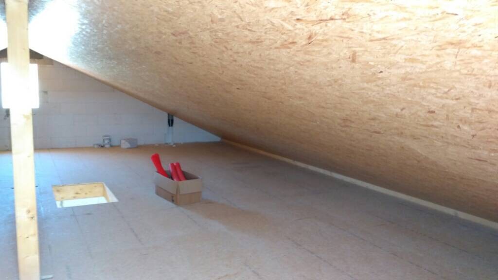

truce29.07.17 08:36
Und warum hat man euch keine OSB Platten genannt/angeboten?
Die sind diffusionsdicht und eignen sich “anstelle“ der Folie.
