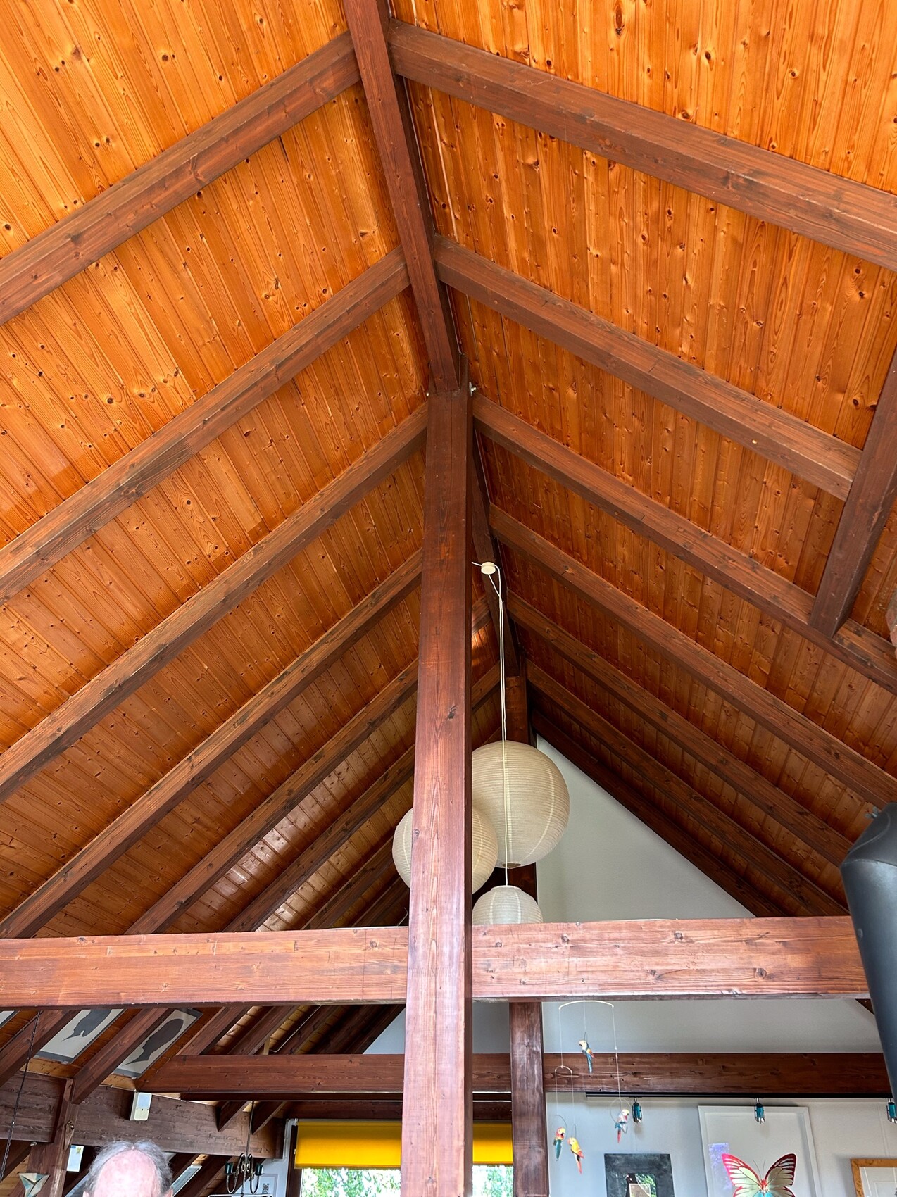

Hi liebe Experten. Wir haben ein Haus im Blick welches wir kaufen wollen. Natürlich muss das eine oder andere noch gemacht werden. So wollen wir beispielsweise die gesamte Holzdecke und alle Wände weiß streichen bzw. lackieren. Es handelt sich um ein Holzständerwerk Haus mit Balken und Holzpaneelen. Die Holzpaneelen sind unbehandelt, die Balken sind dunkel gestrichen. Was meint Ihr? Muss das alles angeschliffen und grundiert werden vor dem streichen/lackieren? Ich habe bei einigen Youtubern gesehen, daß diese direkt lackiert haben mit Farben die „angeblich“ versiegeln (sperren), grundieren und färben in einem. Und das mit zwei bis drei Anstrichen. Ist das so machbar? Anbei ein paar Fotos der zu lackierenden Hölzer. Danke für Eure Einschätzungen…
Die sind nicht unbehandelt. Die sind damit behandelt, was man so in den 70/80er Jahren hatte und usual genommen hat (oder eben aus dem Baujahr).
Mein altes Kindezimmer hat auch diese Holzverkleidung.
Schleifen ist, denke ich, nicht nötig, weil offenporig und ausgetrocknet. Aber um . .
. . Da kommst Du nicht drum herum.
Eine Grundierung ist meist die verdünnte Farbe, mit der später gestrichen wird. Aber das Holz kann durch die Feuchtigkeit ausbluten, durch die helle Farbe durchkommen.
Ich würde alles mit Kreidefarbe streichen. Painting the Past oder Mrs Pompadour ist hier mein Tipp Die haben auch für alles Anleitungen. Welche von beiden besser ist, das weiß ich nicht mehr - ich stecke nicht mehr so im Thema drin. Aber womit man eine Treppe streichen kann, kann man auch solche Decke streichen.

Aber überleg dir das wirklich 2-3 oder gleich viermal, ob du dieses schöne, wirklich schöne Holz komplett in weiß überlackieren und damit in jeglicher Hinsicht töten möchtest...
Ich finde das einen sehr traurigen Trend, dass alles was aus Holz ist, möglichst so lackiert und kaschiert werden muss, als wäre es Plastik oder Metall...

Nut und Federbretter zu streichen ist nicht ganz einfach, spritzen wäre besser, aber wenn Holz arbeitet zwischen Sommer und Winter kann man vermutlich immer den Untergrund durchsehen. Ich würde eine Fermacellplatte draufschrauben, Streichputz drauf und vorher die Balken ablaugen.
