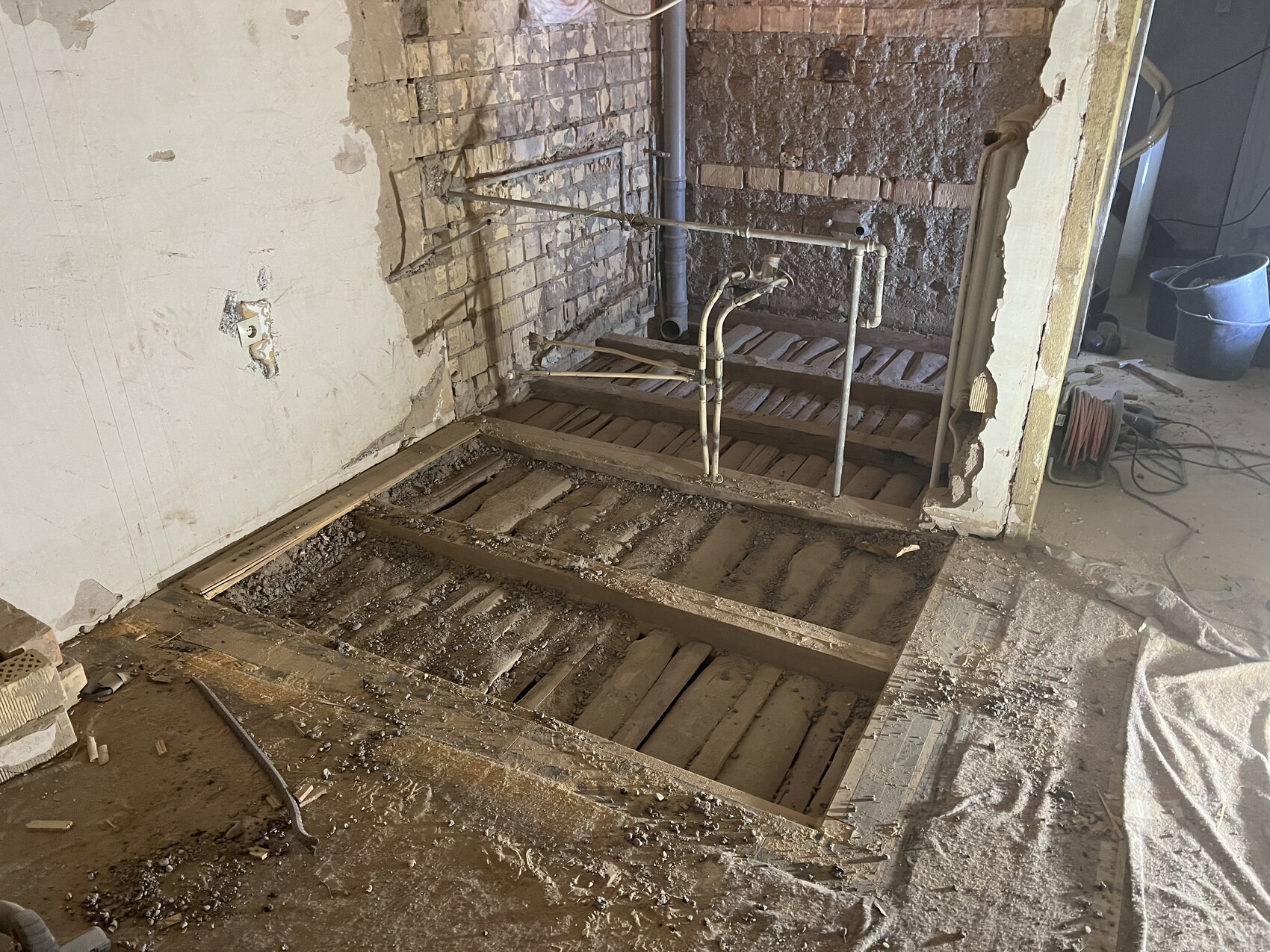

wir sind mit unserer Kernsanierungin vollem Gange und wohl auf ein Problem gestoßen. Wir würden im Bad 1OG gerne Fliesen, bis zu 1,2m kantenlänge.
Problem, Holzbalkendecke und nächstes Problem wir müssten die Ebene für den Aufbau auf Balkenhöhe realisieren bzw können maximal 10mm darüber, da wir ansonsten eine Kante/Stufe in das Zimmer erzeugen.
also müssten wir zwischen den Balken eine tragende Fläche realisieren um darauf dann abzudichten und zu Fliesen.
auf dem Bild sieht man den Grundriss des Bades anhand der Öffnung der Balken. Die Wände werde im Trockenbau realisiert.
Gibt es einen möglichen Aufbau um unseren Wunsch zu verwirklichen ohne das die Fliesen brechen werden?
wir dachten folgenden Aufbau an.
Den Fehlboden ganz nach unten setzen und eine Blähtonschüttung einbringen, dann auflager an den Balken für eingepasste 25mm OSB Platten und auf die Osb Platten trockenestrich kleben, dann abdichten, Kleber und Fliesen.
theoretisch haben wir ab Oberkante Balken bis zum Fußboden des Nachbarraumes 22mm Aufbauhöhe. Das heist wir könnten 10mm über die Balken, wenn wir fürs abdichten und Fliesen 12mm rechnen. Daher gibt es auch die Überlegung den Trockenestrich durch einen Zementestrich zu ersetzen, welcher dann auf die OSB Platten aufgebracht wird und die Balken damit noch 10mm zu überdecken.
wir sind für Ideen und Ratschläge offen und freuen uns auf alles was da kommt.

Bis auf die ersten beiden Balken wirken die restlichen enorm fest.
Liebe Grüße
Holz gibt immer nach und dehnt sich bei Temperatur aus, daher würde ich es mit "Beton " machen. Es gibt Ausgleichsmassen für jede Aufbauhöhe ( z.B von Uzin), die sind aber nicht billig.
