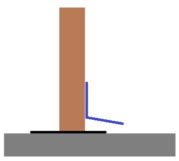

google mal nach Waschmaschinenunterlage, gibt es bei hornbach schon perfekt zugeschnitten. Dann steht es nicht im Wasser und ist unterlüftet.
Changeling

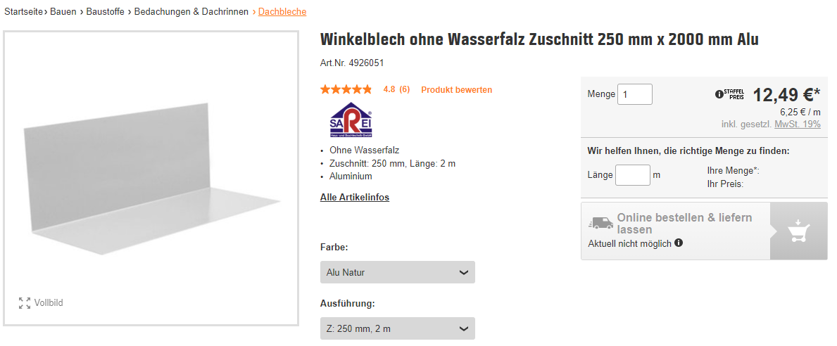

Alles klar, dann versuche ich es damit. Brauche ich da trotzdem die Abtropfkante oder reicht es, wenn ich die Unterlage nur 3cm breit schneide und die Wand mit Breite 4.4cm etwas drüber hinweg ragt?
