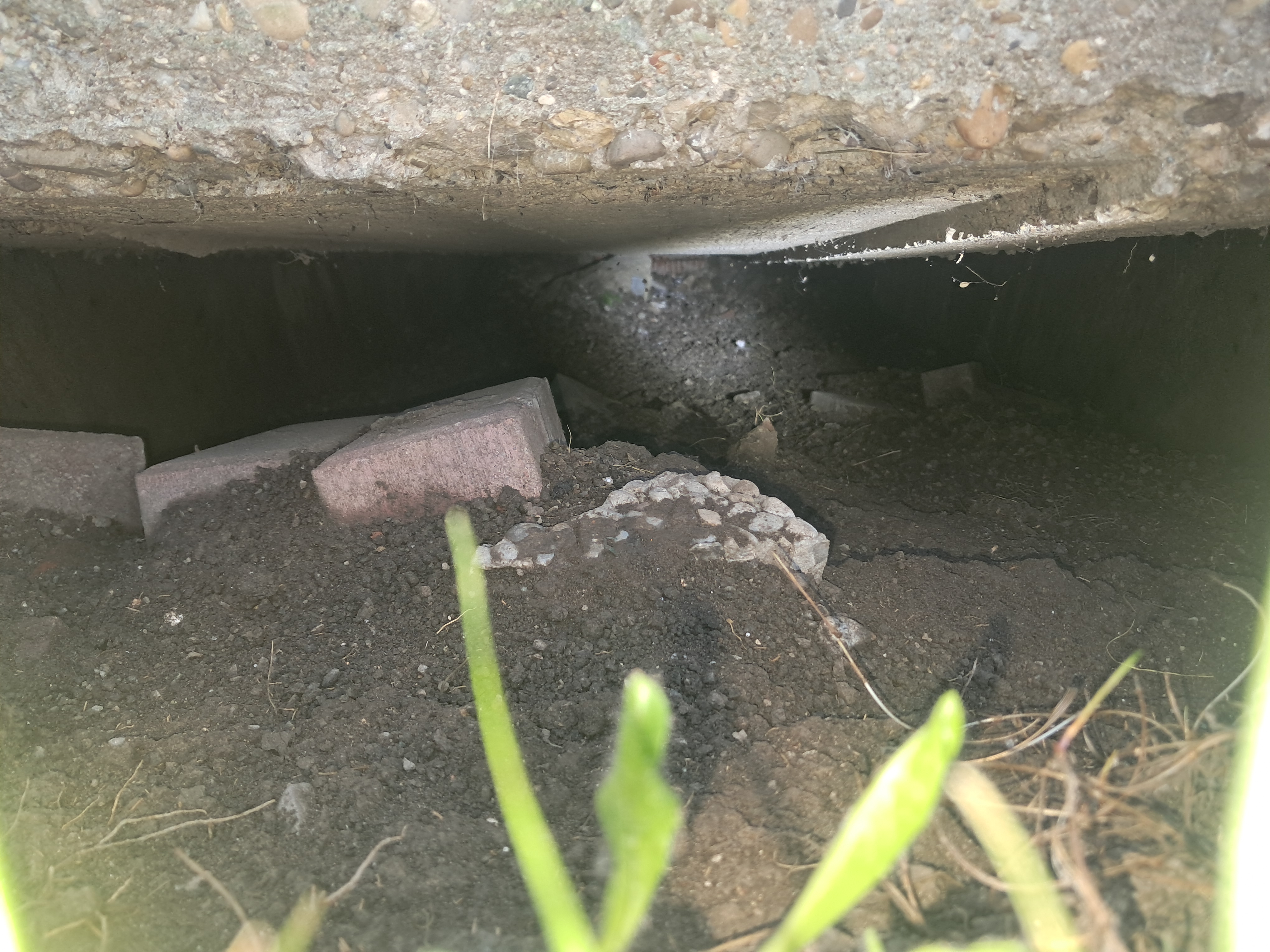

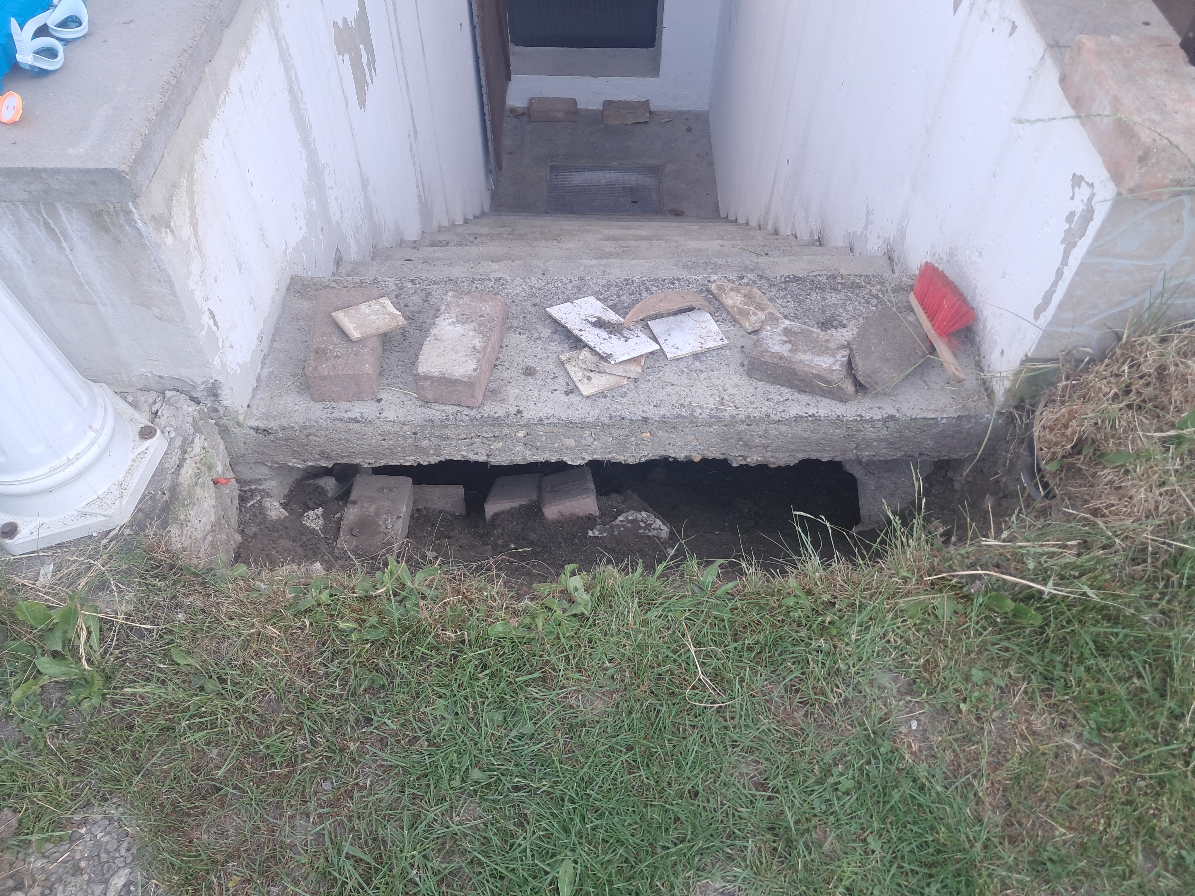

ich will meinen Kellerzugang aussen Hübsch machen.
Als erstes habe ich die erste schief liegende Waschbetonstufe abgenommen und festgestellt, dass die Treppe seit 50 Jahren unterhalb von oben bis unten hohl ist.
Ich habe nur 2 Optionen: Mit Kies auffüllen oder Beton reinlaufen lassen?
wenn es 50 Jahre gehalten hat, wird es auch noch weiter halten. Die seitlichen Wangen liegen auf und darauf die Treppenstufen.
Bei Kies muss man mechanisch nachhelfen, das er vollständig den Hohlraum schließt. Beton könnte die Stufen hochheben.
