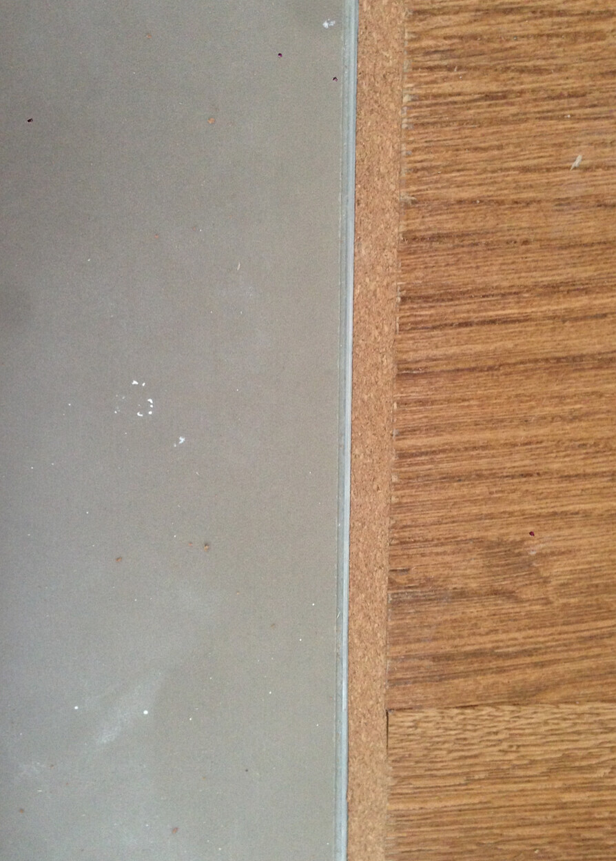

Eigentlich wollte ich den Übergang zwischen Parkett und Fliese mit Kork gestalten, wie aus diesem aus dem www geklauten Bild.
Nahaufnahme einer Bodenkante: grauer Metallstreifen trennt Holzfußboden von grauer Wandplatte.
