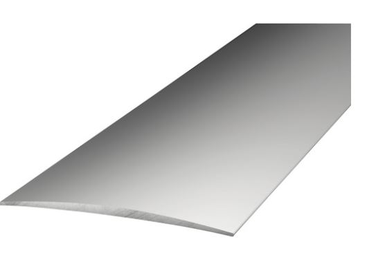

Wie wäre es denn mit so einer Art Keilleiste wie im Anhang (gibts bestimmt auch in anderen Farben etc.). Damit könntest du den Höhenunterschied doch ausgleichen. Ob es jetzt wirklich schön aussieht kann ich nicht beurteilen. Mich würde aber vermutlich so eine Kante wie bei dir, wo man sich immer wieder die Füße stößt, stören. Oder eine Art gewölbtes Profil was du über die Kante klebst?!? Schön ist sicherlich anders aber man könnte es ja mal ausprobieren.
Grau gestreiftes Metall-Dachblech als Wellblech-Dachpaneel
Silbernes Metallblech in Perspektive, glatte Oberfläche, abgerundete Kante

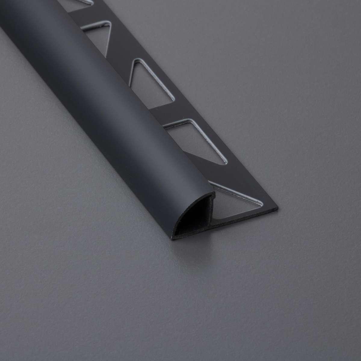

Ich würde ein Viertelkreisprofil aus schwarzem PVC in 8 mm Höhe drankleben. Den „Überstand“ vorher einfach absägen.
Nahaufnahme eines schwarzen Metallprofils mit rechteckigen Ausschnitten und gebogener Rand
