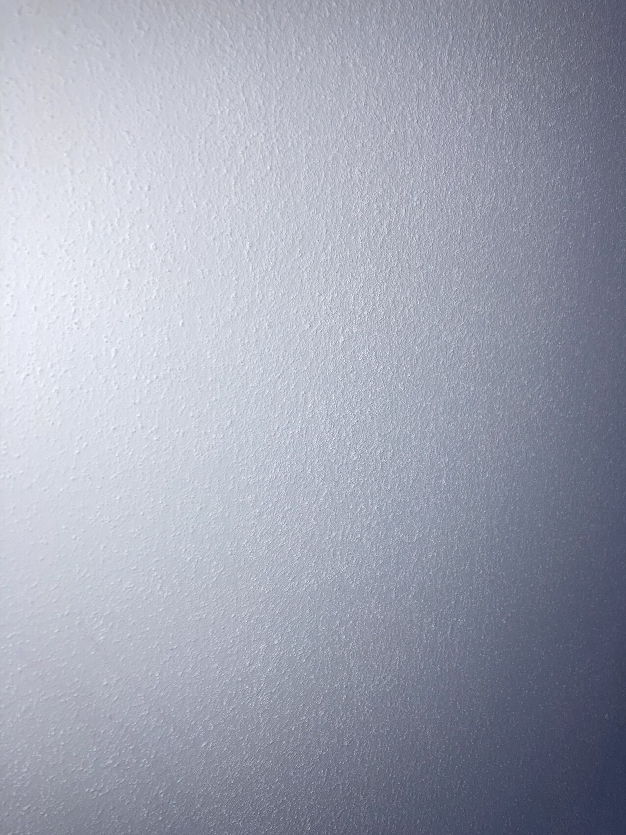

Ich hab es quasi so aus dem Eimer an die Wand gemacht. Von der Farbe finde ich es ok. Ich vermute ich habe es einfach gerollt
Den Deko Quarz muss man - nicht nur für die Farbe - auch für Struktur immer 2x aufrollen. Dann deckt auch alle gut.
Bauenaberwie
14.11.22 15:49

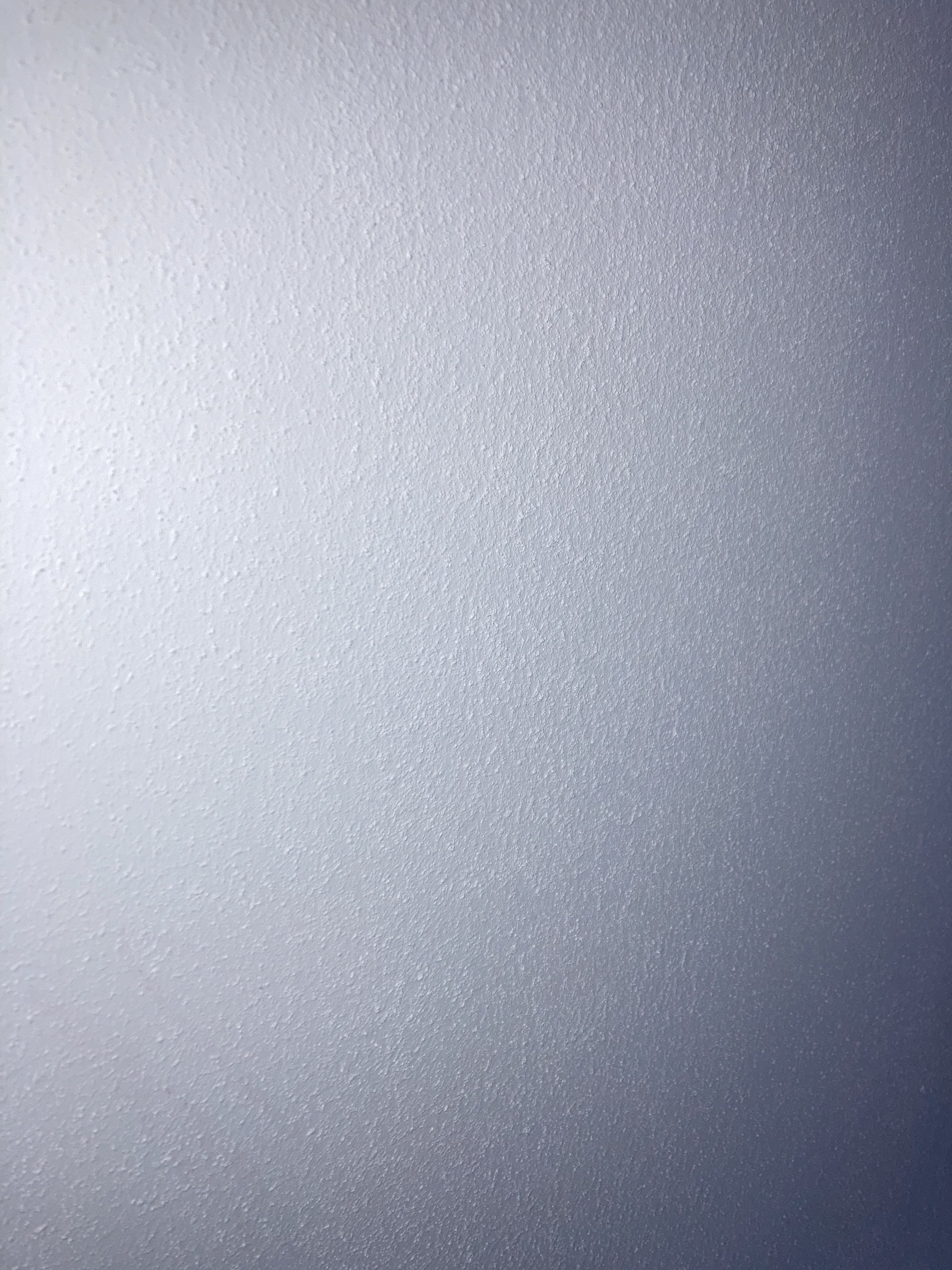

Das ist das Ergebnis nach 1x, viel mehr Struktur wollen wir eig. gar nicht 😀 Übrigens ist das der feine
Texturierte graue Wandoberfläche mit feiner Prägung; heller Bereich links, dunkler rechts.
SaniererNRW123
14.11.22 16:11
Dann müsst Ihr streichen - komplett deckend funktioniert nicht mit nur einem Durchgang. Mehr Struktur gäbe es beim zweiten Durchgang auch nicht. Nur gleichmäßigere Struktur (fällt gerade bei mittel oder grob auf).
Bauenaberwie
14.11.22 19:15
Ok ja wie gesagt nur wäre die Frage nach einer „günstigen“ aber schadstoff freien Farbe für den Erstanstrich 🙂
SaniererNRW123
14.11.22 20:14
Caparol Indeko. Gut, nicht billig. Beides gleichzeitig geht nicht. Aus Erfahrung: 2 maliger Anstrich für ein perfektes Ergebnis.
