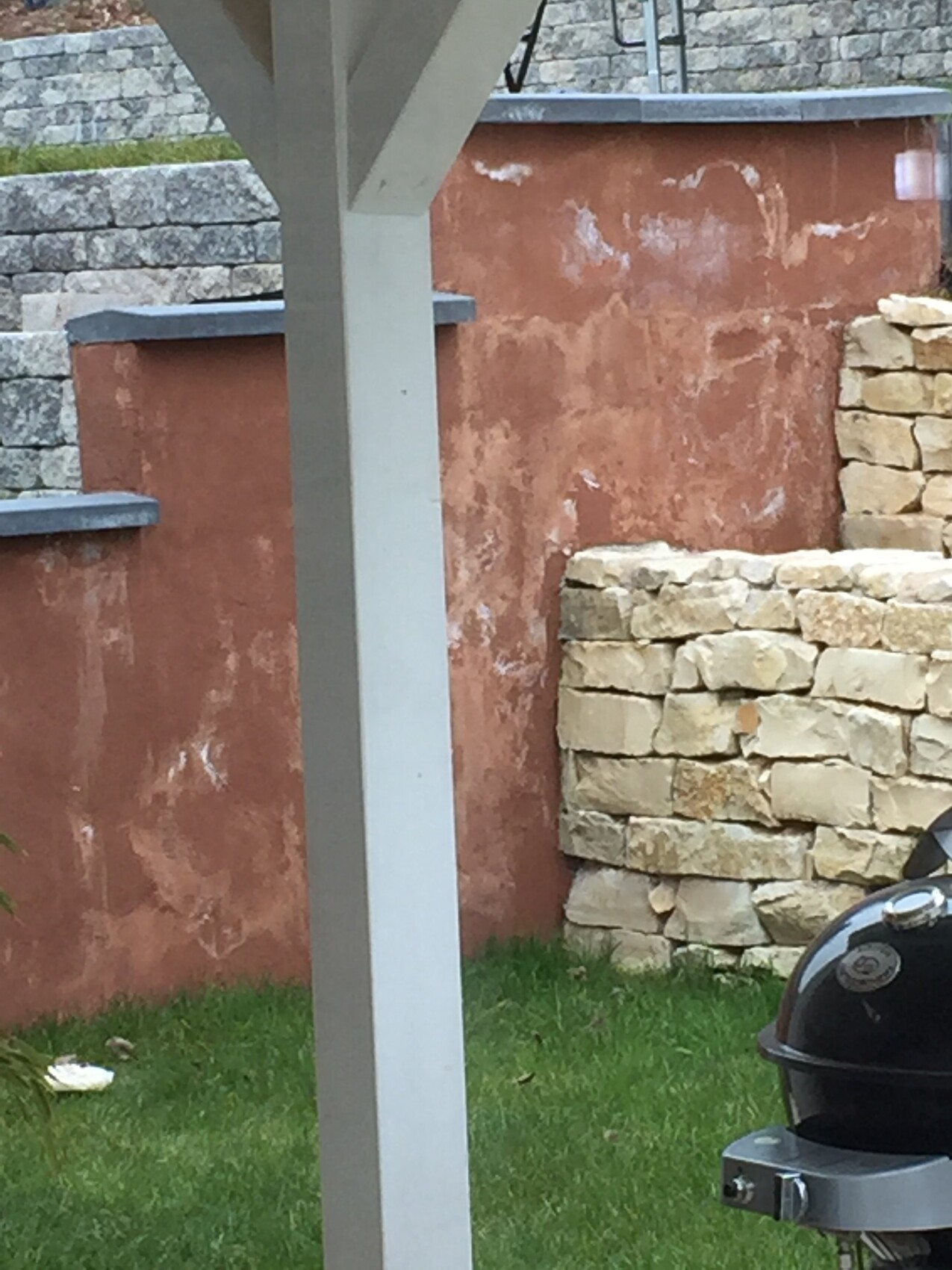

Hallo zusammen, ich habe zum Nachbargrundstück eine Stützmauer aus Schalsteinen erstellt und mit Beton gefüllt. Hintendran ist Noppenfolie und vorne habe ich sie verputzt mit Netzen. Danach habe ich Außenfarbe braun aufgetragen. Leider blüht das Teil total aus und es sieht nicht schön aus. Hat jemand einen Tipp wie ich das verbessern kann? Gibt es da ggf eine Farbe wo kein Wasser oder so durchblühen kann? Danke für eure Hilfe, anbei ein Foto.

Die richtige Sanierung wäre, von hinten aufgraben, abdichten, Noppenbahn oder Drainplatte, ggf. Drainage, mit Kies zuschütten.
Andere Möglichkeit, Sanierputz (Opferputz), der muss, wenn er gesättigt ist, ausgetauscht werden.
Noch eine Möglichkeit, die Wand irgendwie verkleiden.
