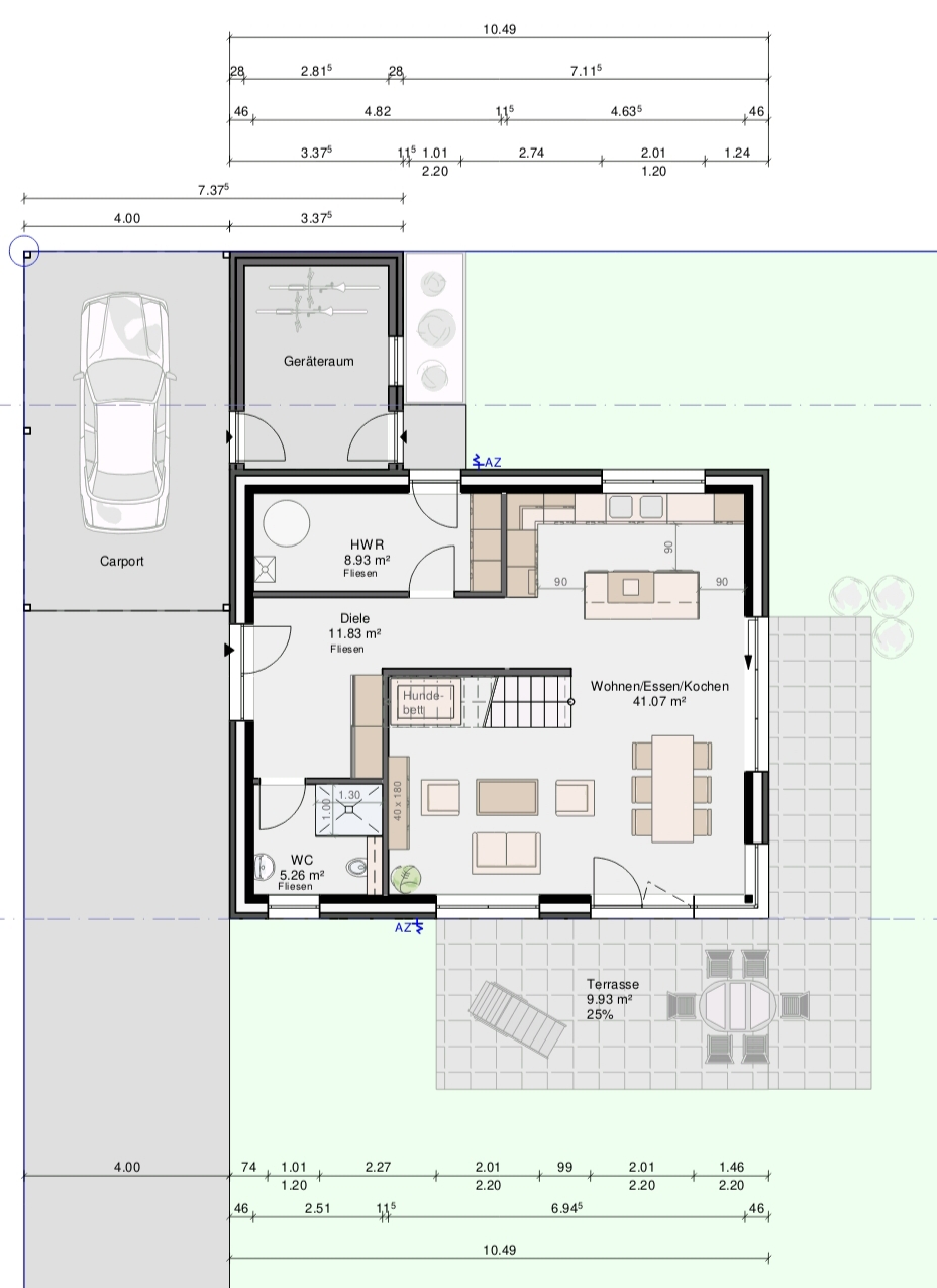

2210hanna26.03.26 20:56Ich benötige etwas Hilfe beim Grundriss für das Untergeschoss. Ich würde gerne die Eingangstür nach Süden legen, da dort die Straße ist. Außerdem wäre es schön, wenn der Eingangsbereich eine leichte "Wölbung" ins Haus hat, damit man einen kleinen Dachüberstand hat. Oder dafür müsste eine andere Lösung her.
Den offenen Wohnbereich lieben wir, sind aber offen für Änderungen, solang der Bereich weiterhin so luftig bleibt.
Ich bin mittlerweile schon am verzweifeln und bitte um Unterstützung 😊

2210hanna26.03.26 21:07Mir sieht das gar nicht nach einem UG, sondern nach einem klassisch flachgrundstückigen EG aus. Das ergibt sich übrigens viel leichter (fast von selbst), wenn man einfach mit dem OG beginnt. Irgendwie erinnert es mich an einen schlesisch angehauchten Entwurf von vor einigen (etwa vier ?) Jahren hier.
2210hanna schrieb:
Den offenen Wohnbereich lieben wir, sind aber offen für Änderungen, solang der Bereich weiterhin so luftig bleibt.Der ist nicht luftig!
.. das große Sofa ist Pi mal Daumen genauso lang wie die Dusche, also 130cm lang. Wird dann also quasi das Hundebett. Und wo sitzt Ihr? 2-Personen-Haushalt oder 4 Personen?

2210hanna27.03.26 07:50Der Plan zum OG steht noch nicht, das Erdgeschoss (sorry, ja ist kein Untergeschoss) hat Prio. Wir sind nur zu zweit und oben wären eh nur Schlafen, Bad, Büro.
Oben ist Norden, rechts Osten, unten Süden, links Westen. Die Straße ist unten im Süden. Auffahrt und Garage muss zwingend im Westen sein. Das Haus muss auch zwingend genau an dieser Stelle stehen, es geht mir eher um das Innere, da hilft der Bebauungsplan glaube ich wenig.
