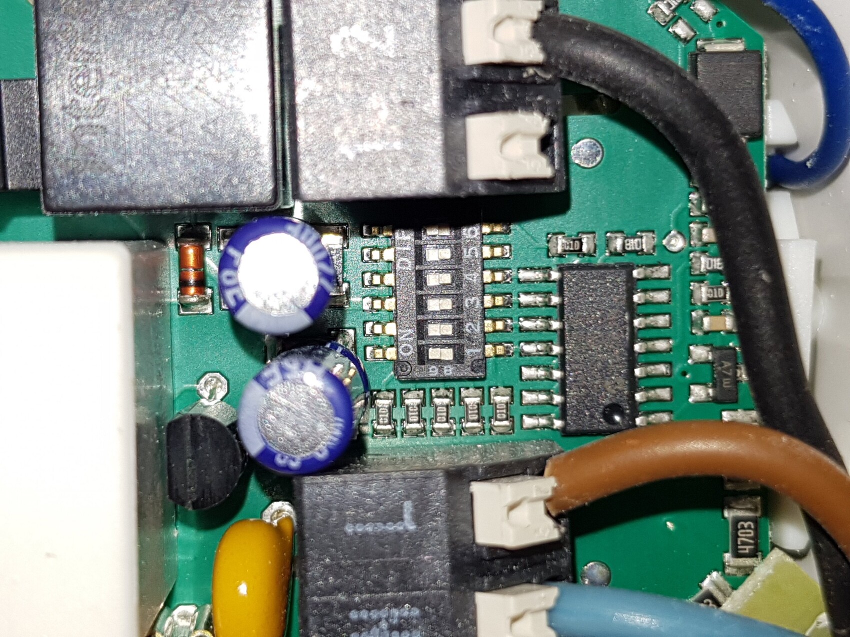

in unserem Gäste WV haben wir einen Helios M1/100 F Abluftventilator. Dieser läuft jedoch im Dauerbetrieb was eigentlich nicht sollte. Ich habe mir einmal die Anleitung angeschaut und mit dem aktuellen Anschluss verglichen. Ich bin der Meinung das ist falsch. Der Ventilator ist auf N/L und Klemme 2 angeschlossen
Laut Anleitung ist Klemme 2 für den manuellen Betrieb. Müsste doch auf Klemme 1 angeschlossen werden oder?

unser BU empfahl, um das Haus besser zu entfeuchten im ersten Jahr Dauerbetrieb, danach könne man umklemmen lassen.
Das Jahr ist im November um 😀 also von Klemme 2 auf Klemme 1

tu es.
klemme
