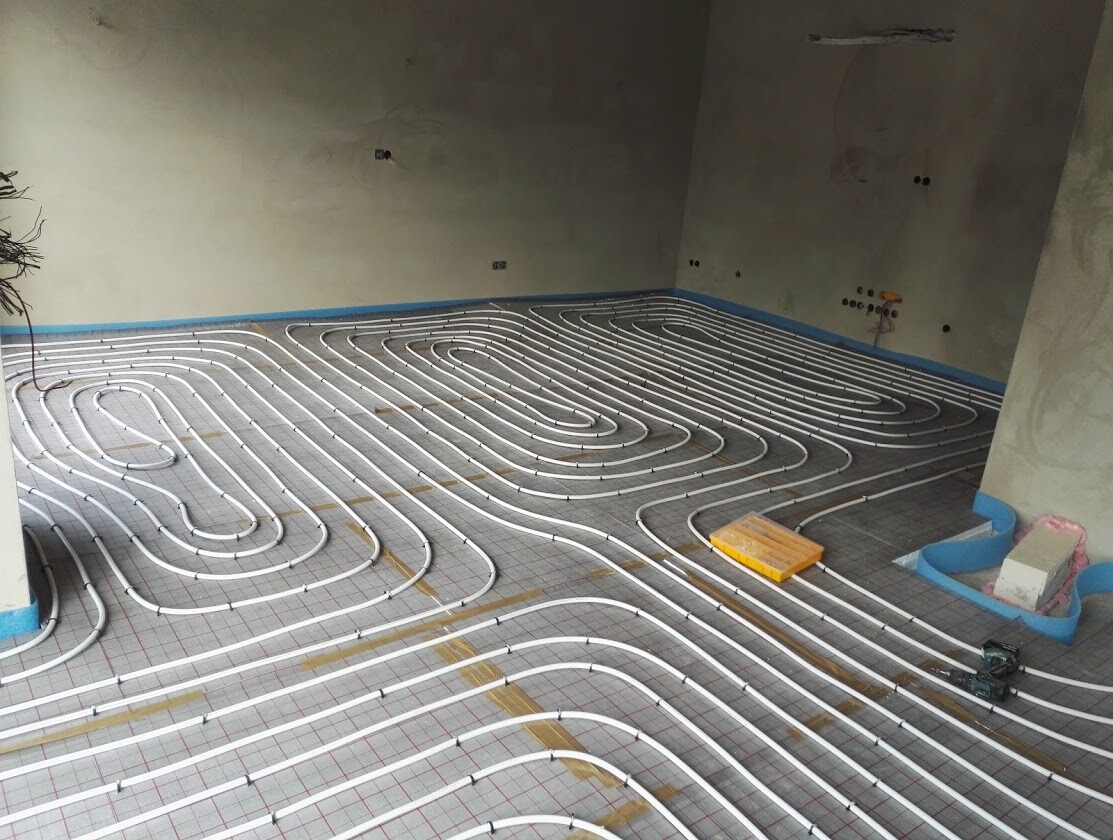

ᐅ Heizungsrohr zu viel geknickt?

Beim ersten Bild hätte ich nicht so die Bedenken - aber das zweite ist etwas merkwürdig; spricht ja irgendwie dafür, dass das Rohr eher dünn ist, oder? Was ist das für ein Raster?
Hatte grad noch mal bei uns geschaut; unter 25 cm Radius ging da keine Wende.
Sebastian79
22.01.16 07:48
Jop, ist bei uns auch so.
Raum mit verlegter Fußbodenheizung: weiße Rohre in verschlungenen Schlaufen auf Dämmung.

so, also die werden das Stück jetzt raus schneiden und mit 2 Kupplungen das neue Stück befestigt,
die frage dazu wie siehts dann an der stelle mit der Sauerstoffdichtigkeit aus?
Legurit
22.01.16 11:05
Wenn das ordentlich gemacht ist sollte es doch dicht sein...
O
oggear51
22.01.16 11:07
bei den Leuten da oben habe ich so meine bedenken,
aber wird da nicht druck darauf gebracht sobald alles fertig ist?
Sebastian79
22.01.16 11:07
So sieht es aus...achte darauf, dass die Kupplung einen Schutzschlauch bekommt.
Normal drückt man dann ab ...
