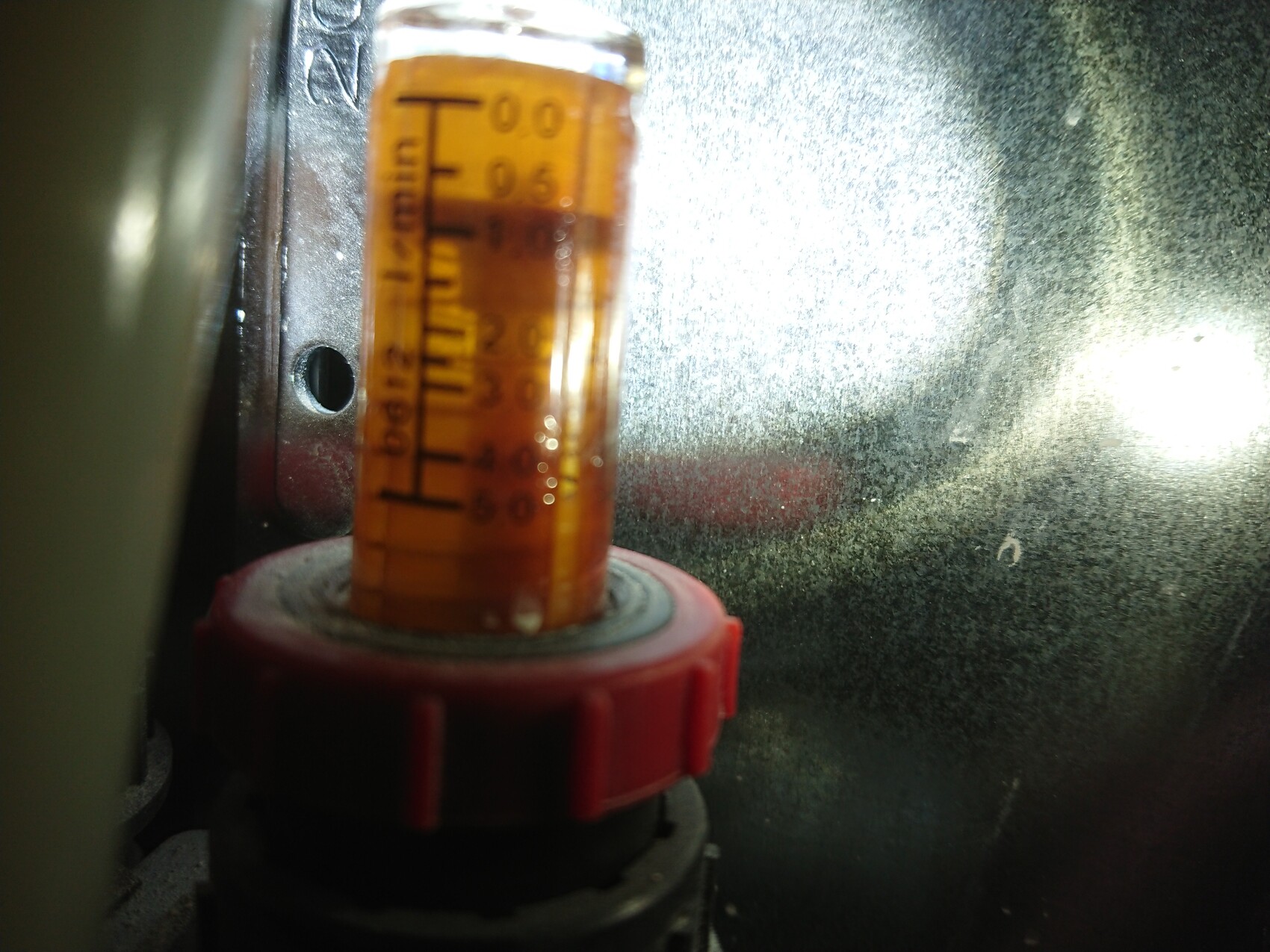

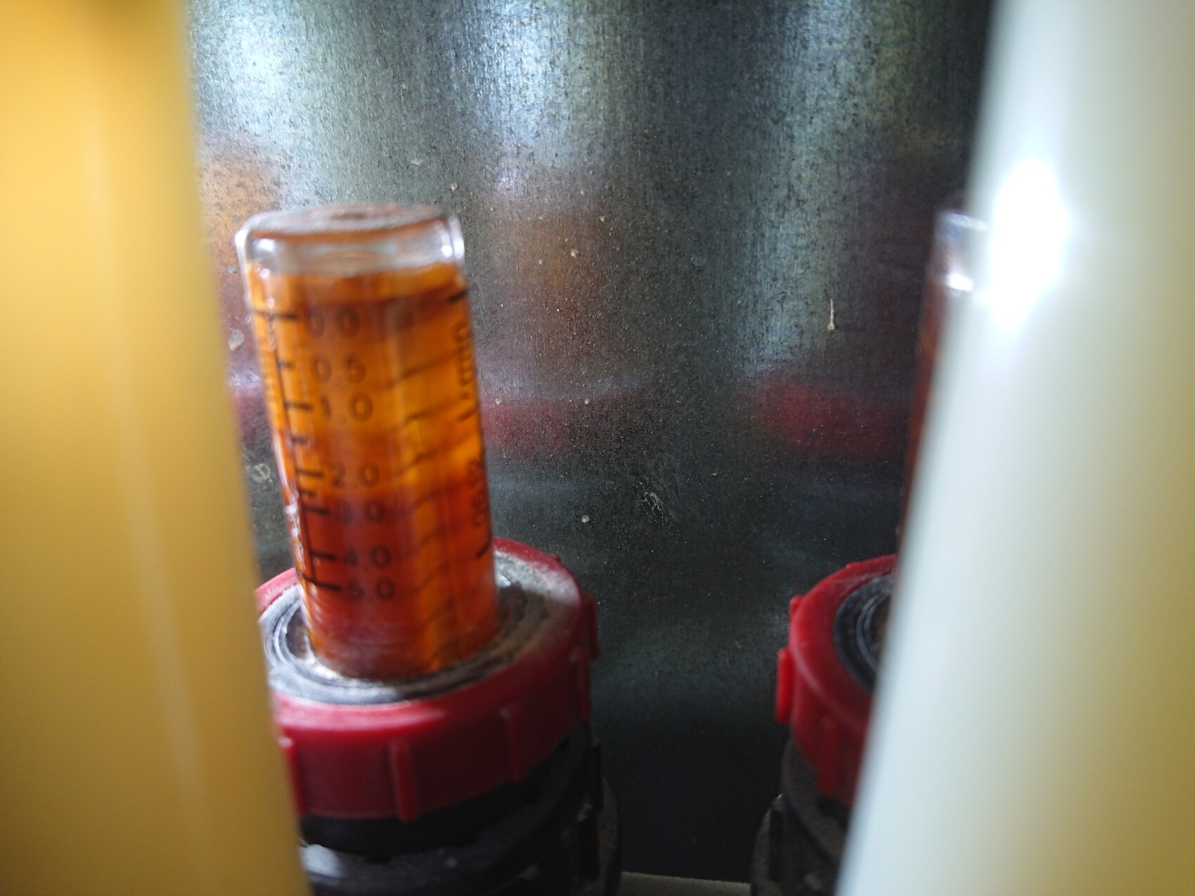

HoisleBauer22 schrieb:
Bei den Schauglas-Dingern waren die meisten auf 2 Liter eingestellt, nur einer war auf 3 (2. von rechts)
ABER: Nun habe ich etwas neues festgestellt: Es gibt in den Dingern so etwas wie einen Kolben, muss ich dann bei dem Kolben-Strich ablesen? Die Dinger sind teilw. schwierig abzulesen, ich lag ziemlich sicher falsch mit meinen bisherigen Angaben...Die Bilder sind mit spezial Ausleuchtung per LED-Taschenlampe entstanden, sonst hätte ich den Kolben gar nicht erkannt...

driver55
06.03.22 08:40
Einen Teil der Hausaufgaben habe ich aber gemacht: Die Ursprungswerte stehen in meinem Post
Und noch immer lesen wir keine Vorher/Nachher-Werte.
Entscheidend ist der Wert beim Schwimmer. Die Schaugläser sind von der „Rostbrühe“ komplett verschmutzt, denn immer, wenn ein Heizkreis durch den ERR komplett „abgewürgt“ wird, fährt der Schwimmer nach oben auf Null.
Zusätzlich zu den Durchflüssen kannst auch die Wärmemenge (diese täglich) notieren kWh bzw. MWh…
Man könnte noch viel mehr prüfen, z.B. ob die Thermostate und Regler (Ventile) überhaupt funktionieren. Auf 30 Grad stellen, dann auf 15 (AUS). Die zweite Person muss das Ohr dann am/im HKV haben und den dazugehörigen „Stellmotor“ ausfindig machen und prüfen, ob sich der Durchfluss verändert…
Wenn ich das richtig sehe, ist die Anlage gerade mal 10 Jahre alt…
