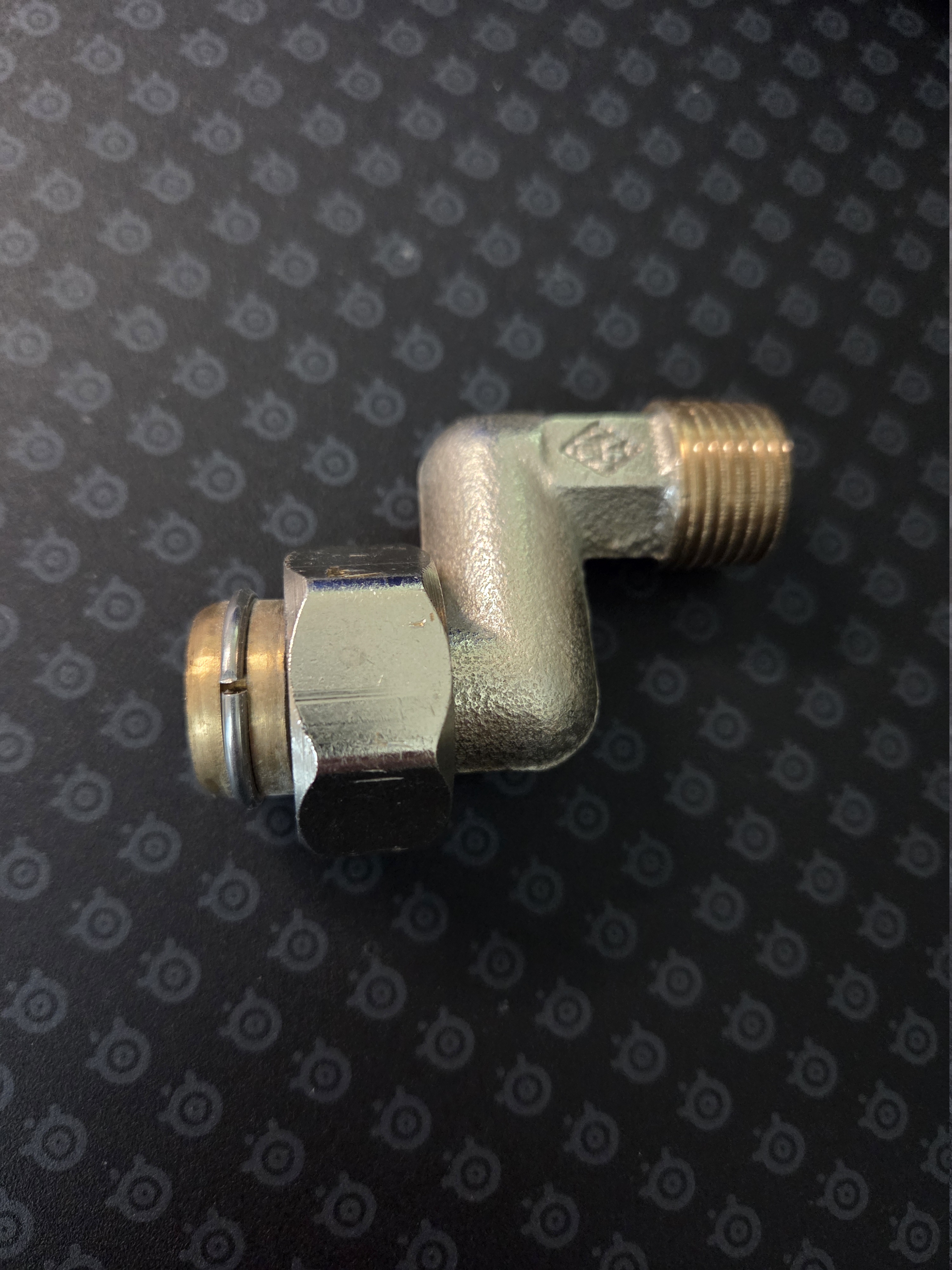

Hallo in die Runde,
ich möchte einen alten (zu kleinen) Heizkörper gegen einen neuen tauschen. Am alten waren vorher schon diese S-Stücke dran:
Da ich die Heizungsnische etwas aufgefüttert hab, wollte ich eigentlich gern Flexrohre zum Anschluss nutzen. Aber mit dem Übergang vom Heizkörper 1/2 Zoll Anschluss auf 3/4 Zoll Eurokonus vom Heizungsventil tu ich mich grad etwas schwer, die richtigen Verbindungsstücke zu finden.
Nun bin ich versucht, vielleicht doch die alten S-Stücke zu benutzen.
Ich bin nur etwas verunsichert, ob die durch den Metallring auch wirklich dicht werden.
Muss ich eventuell noch Locherpaste u.ä. verwenden, um den Eurokonus dicht zu bekommen?
