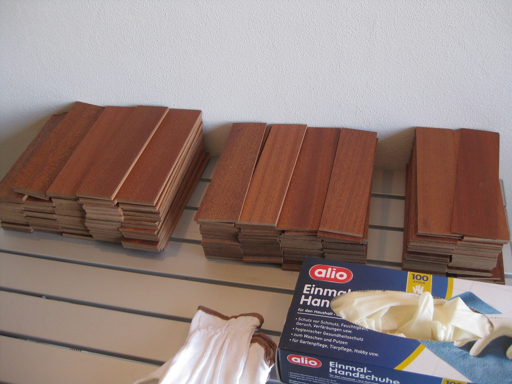

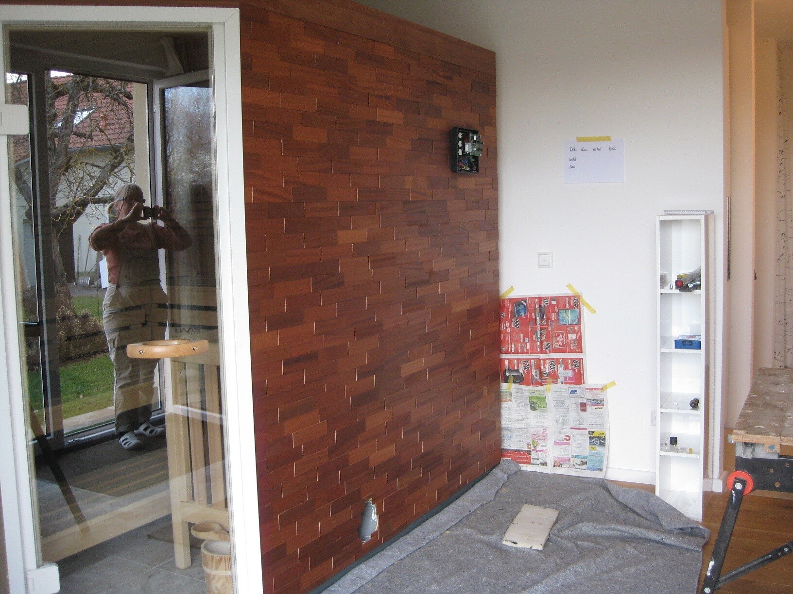

fach1werk09.03.18 09:01Endlich sind wir mit unserer Sauna weitergekommen!
Zwar dachte ich, wir könnten das in einem Tag gut fertig bekommen, aber wir wählten ein Rentnerpensum an Arbeit und schafften nur eine Wand. Was solls, die Sonne geht noch öfter auf.
Wir hatten noch einen originalverschlossenen Eimer elastischen Parkettkleber von Wakol übrig, kleiner Test, wenn die gezahnten Reihen noch stehenbleiben ist er okay. Leider wars nun die Farbe Eiche von den Eichendielen und ich musste ganz, ganz sauber arbeiten wegen des Farbunterschieds.
Die Riemchen lieferte Wodewa. Wir hätten uns die Finger geleckt nach recyceltem altem Teak, aber das kostet in wurmfreier und ansehnlicher Ausführung dreistellig. Ich schlug daher wesentlich Preiswerteres vor. Meine bessere Hälfte entschied sich dann für die möbelähnlichere Oberfläche eines glatten Holzes, Mahagoni. Ich machte mit, man kann das zu den Deckchairs gut sehen und muss eben auch in den Geldbeutel schauen.
Die Verarbeitung ist eigentlich nicht prinzipiell schwierig, aber klebriger Parkettkleber in der Senkrechten ist pfui und die empfohlene 3mm-Zahnung hätte man gut durch 2mm ersetzen können, dann drückt es nicht so viel raus. Ich zog dann den Spachtel etwas schräg, weil ich nichts Passenderes da hatte. Unbedingt sollte man die passenden Reingungstücher zur Hand haben.
Auf den Fotos sehr Ihr das Material und die frisch beklebte Wand. Wodewa lässt die Riemchen mit einen farblosen Öl ein, das UV-gehärtet werden muss. Bei dunklerem Holz sieht man nun, dass die Kanten heller sind. Auch brauchten wir ein Abschlussbrett oben, das ist natürlich auch roh. Wir arbeiten das noch mit dem Leinöl für die Dielenböden nach, eine kleine Versuchsfläche, nie Leinöllumpen zur Wärme legen, selbstentzündend.
