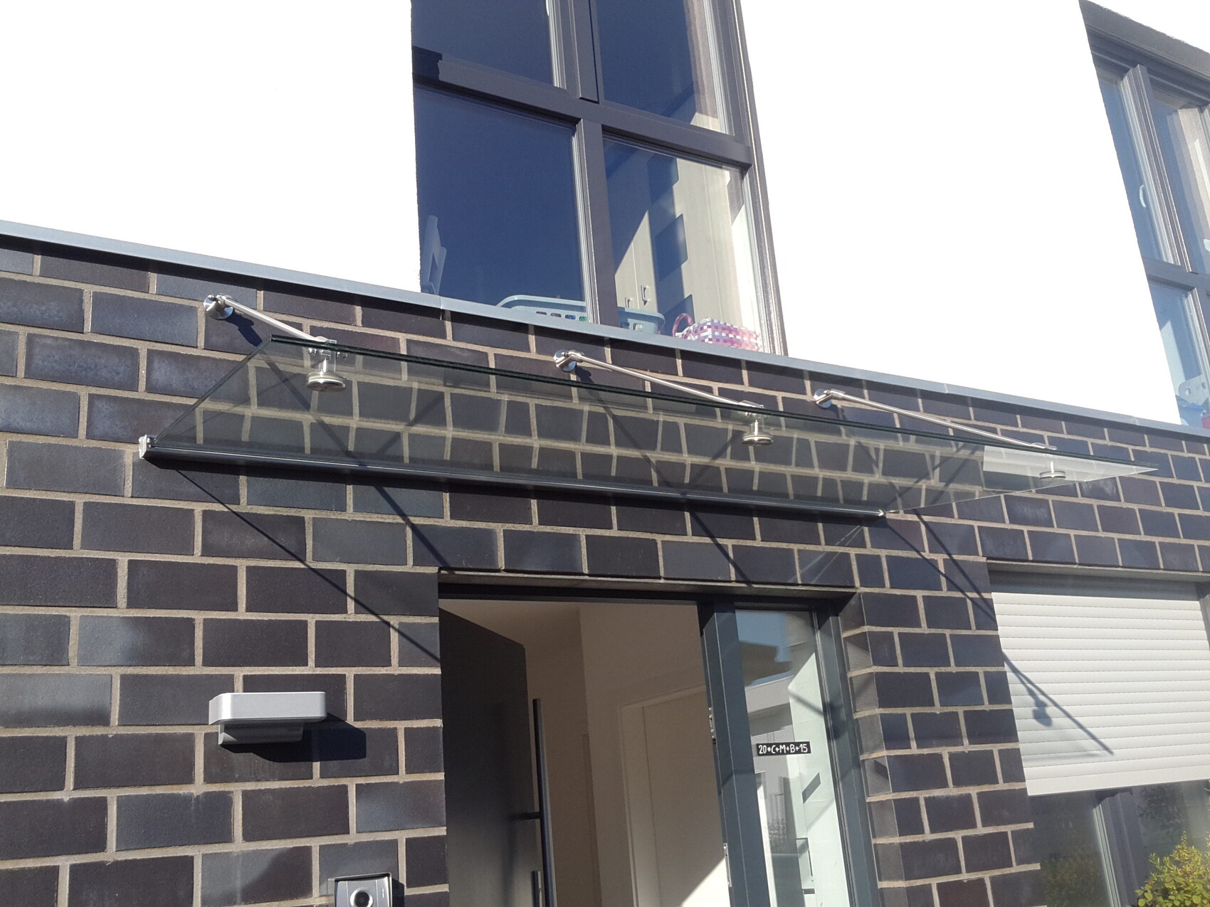

Mark07
Also bei den Holztüren ist das ja so eine Sache...
Ich denke, dass diese Super aussehen jedoch müssen sie nach einiger Zeit, regelmäßig neu gestrichen werden.
Deshalb war es mein Ziel, eine qualitativ gute Haustür zu kaufen. Schliesslich soll sie ein paar Jahre halten. Bei der Suche haben wir uns letztendlich für die Aluminium 55mm Safeline MZ01 A mit 3-Punkteschloss entschieden. Der Preis war aus meiner Sicht nicht zu teuer aber auch nicht gerade günstig. Außerdem hat mir der Verkäufer zugesagt, dass Aufgrund der dicken Türblätter sowie der Sicherheitsschlösser, die bei Aluminium Haustür verbaut sind, gewährleisten diese ein hohes Maß an Sicherheit. Bisher sind wir ganz zufrieden mit der Tür.
