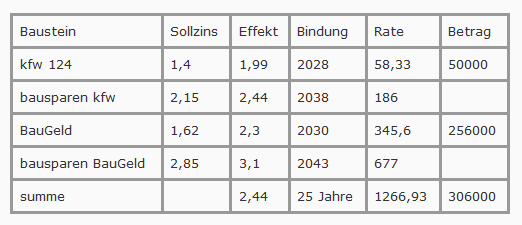

Hallo, wir wollen ein Objekt kaufen und haben folgenden vorschlag für eine Finanzierung von 306.000 € erhalten:

Kosten wären für die Gesamte Laufzeit von 25 Jahren und 5 Monaten 95.000€ und der effektivzins liegt für alles zusammen bei 2,44 Prozent.
Kann das so stimmen? Übersehen wir etwas?

Was ist den genau deine Frage? Kannst du das mal bitte leserlicher zusammenstellen?
Baustein, Zinsbindung, Sollzins, Tilgung, Restschuld
Wie ist dein Beleihungsauslauf? Dann kann man das Darlehen bewerten!
Ansonsten kann man nur sagen, wenn es ein Finanzierungsvorschlag ist und du die Zahlen nicht gewürfelt hast, das die Zahlen stimmen :-)
Habe es noch einmal als Bild dargestellt.
Die Zahlen sind nicht gewürfelt und vom Finanzierungsvorschlag "abgeschrieben".
Beleihungslauf ist bei 0,91.
die Frage läuft darauf hinaus, das es sich zu gut anfühlt.
die Gesamtkosten sind überschaubar.
die Laufzeit ist wie gewünscht und die monatliche Rate stimmt auch.
bei einen klassischen Annuitätendarlehen sind wir nie zu solchen Ergebnissen gekommen obwohl hier in dem Modell mit dem Bausparrer noch Kosten enthalten sind.
Mit deinen Daten könntest du bei der Hypovereinsbank einen Zins von 2,25% bekommen auf 25 Jahre. Vielleicht gibt es ja noch einen Bonus, wenn du hier den Volltilger nimmst. Ohne Volltilgerbonus (falls es den gibt) würde die Rate bei 1275€ liegen. Mit dem KfW würde der Mischzins noch niedriger ausfallen.
Die 2,44% finde ich relativ schlecht.
...einfach an die hypovereinsbank wenden. Wobei ich dir empfehlen würde dir einen Vermittler zu suchen der dir den Beleihungsauslauf unter 90% „rechnet“! Weil von den Konditionen her ist es gerade egal ob du 99% finanzierst oder 91%. Du musst doch bestimmt in Eigenleistung für 4k€ renovieren oder den Garten umgraben, oder? ;-p
