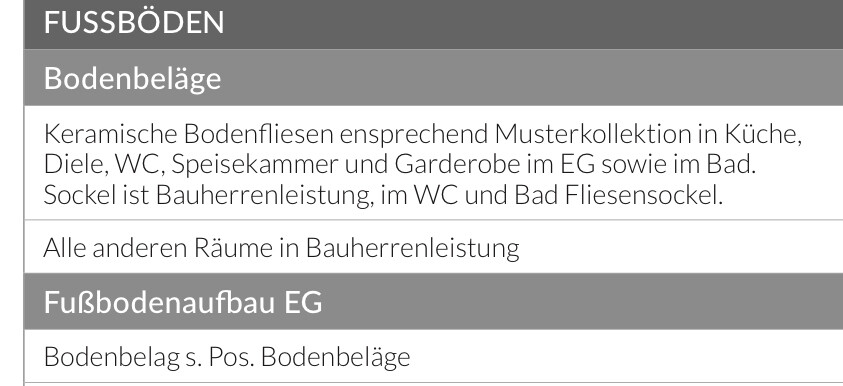

Jetzt aber hier:
Übersicht: Keramische Fliesen als Bodenbelag in Küche/Diele/WC/EG-Bad, Sockel Bauherrenleistung.
Bodenbeläge hatte Danwood früher immer drin, daran sparen sie jetzt.
Ok, machst Du selbst, aber kostet auch auf 100qm, 1qm/20€
5000

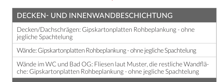

Dann:
Tabelle zur Decken- und Innenwandbeschichtung mit Gipskartonplatten ohne Spachtelung.
Du musst selbst spachteln (Blödsinn Arbeit, kann man aber selbst) Tapezieren und streichen... kostet den Jahresurlaub und einige Massagen hinterher
3000? Ich hab keine Ahnung, was Vlies so kostet.
Vlies oder Raufaser sollte/muss sein, da Du sonst viel Ärger mit Rissen haben wirst.
