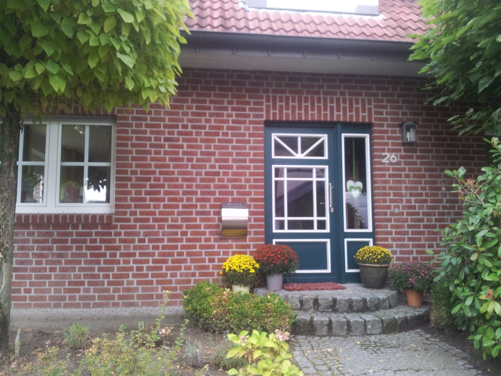

Wir haben die angehängte Tür mal in Live gesehen und finden die ganz nett.
Klinkerfassade und weiße Sprossenfenster wie auf dem Bild würden bei uns auch zum Zuge kommen.
Von einem Fensterbauer haben wir dazu nun ein Angebot als Aluminium-Tür bekommen zu ca. 5800€ inkl. Mwst.
Wir würden aber gerne im Rahmen 3500€ bleiben. Wohl also doch ne Tür von der Stange...
