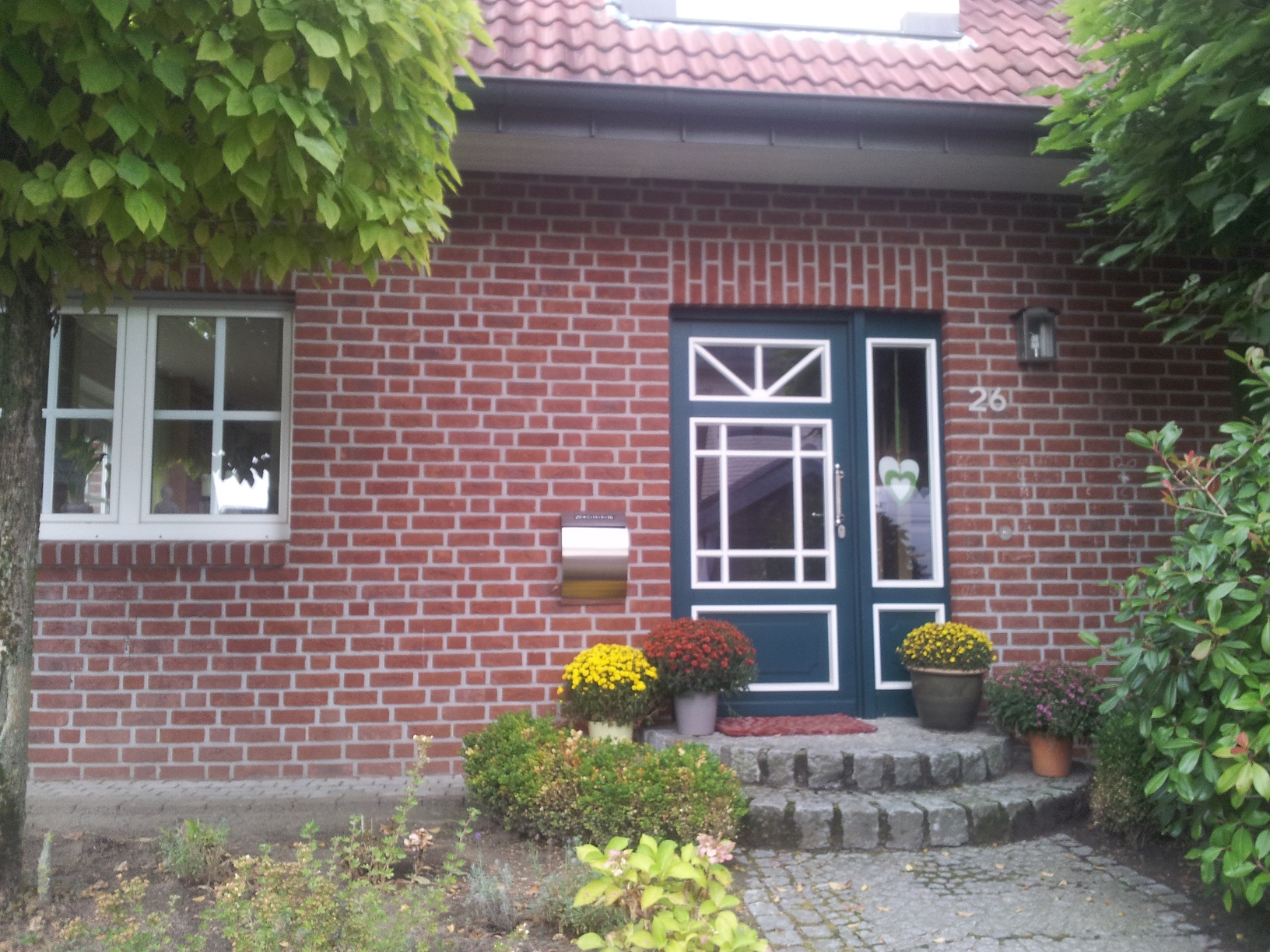

Wir haben die angehängte Tür mal in Live gesehen und finden die ganz nett.
Klinkerfassade und weiße Sprossenfenster wie auf dem Bild würden bei uns auch zum Zuge kommen.
Von einem Fensterbauer haben wir dazu nun ein Angebot als Aluminium-Tür bekommen zu ca. 5800€ inkl. Mwst.
Wir würden aber gerne im Rahmen 3500€ bleiben. Wohl also doch ne Tür von der Stange...

Die Firma, die uns die Fenster geliefert hatte, war ein totaler Reinfall und mit der gibt es nur Ärger. Von dieser Firma hätten wir auch unsere Haustür bekommen sollen und der Berater empfahl uns eine Kunststofftür. Wir haben zum Glück die Lieferung der Haustür stornieren können und diese jetzt bei einem Weru-Händler bestellt. Von Weru haben wir vor 20 Jahren Fenster bekommen und die sind noch immer ausgezeichnet.Damit gab es nie Probleme und ich ärgere mich, dass ich nicht auch für unser neues Haus wieder Weru-Fenster bestellt hatte. Von Weru gibt es derzeit Aktionstüren aus Aluminium, beidseitig flügelüberdeckend und vierfach verglast. Solch eine haben wir uns jetzt bestellt, nachdem wir uns die beim Händler angesehen haben. Dort konnte man auch Kunststofftüren anschauen und ich möchte meinen, dass das kein Vergleich ist. Da spart man am verkehrten Ende.
