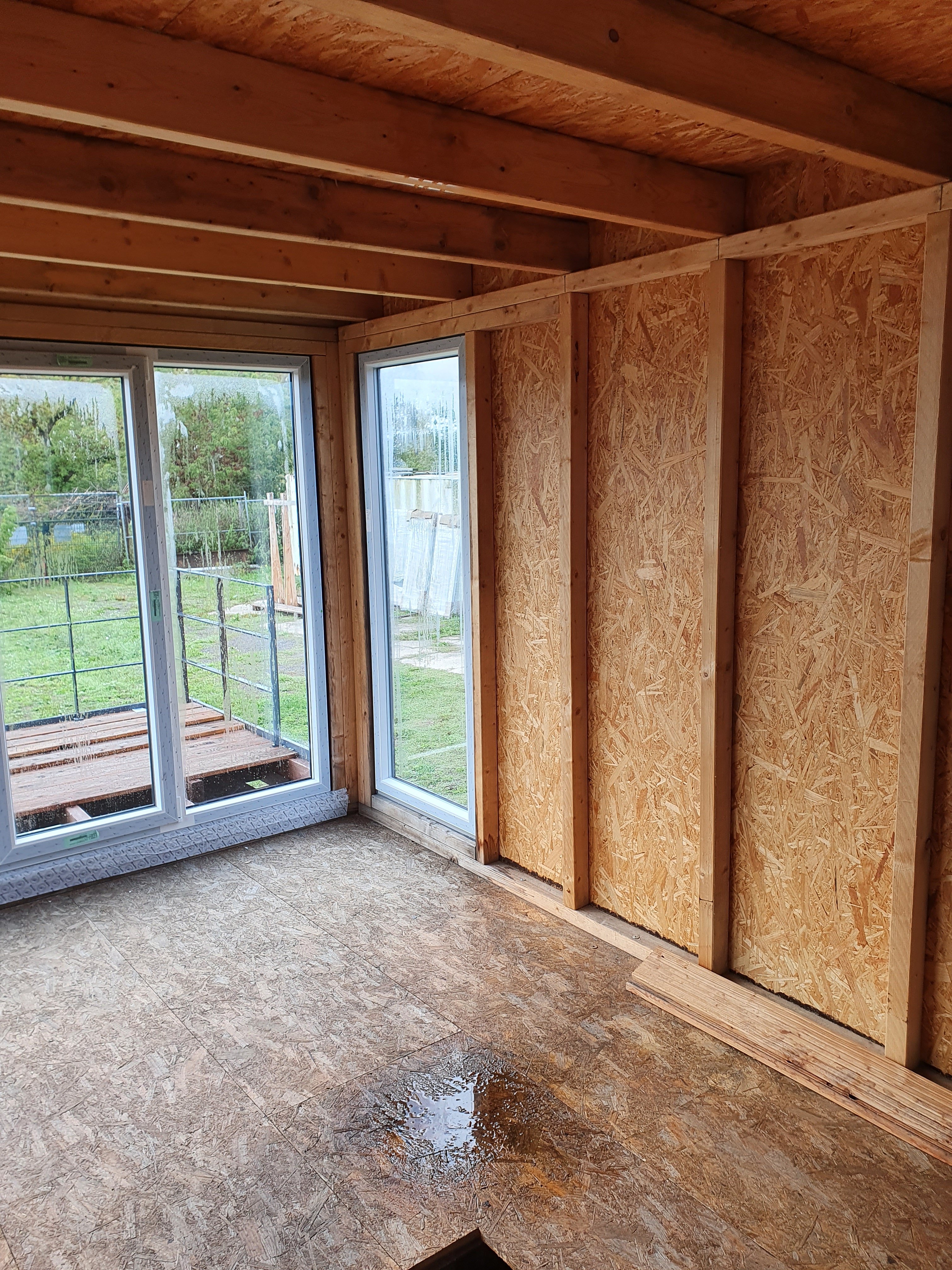

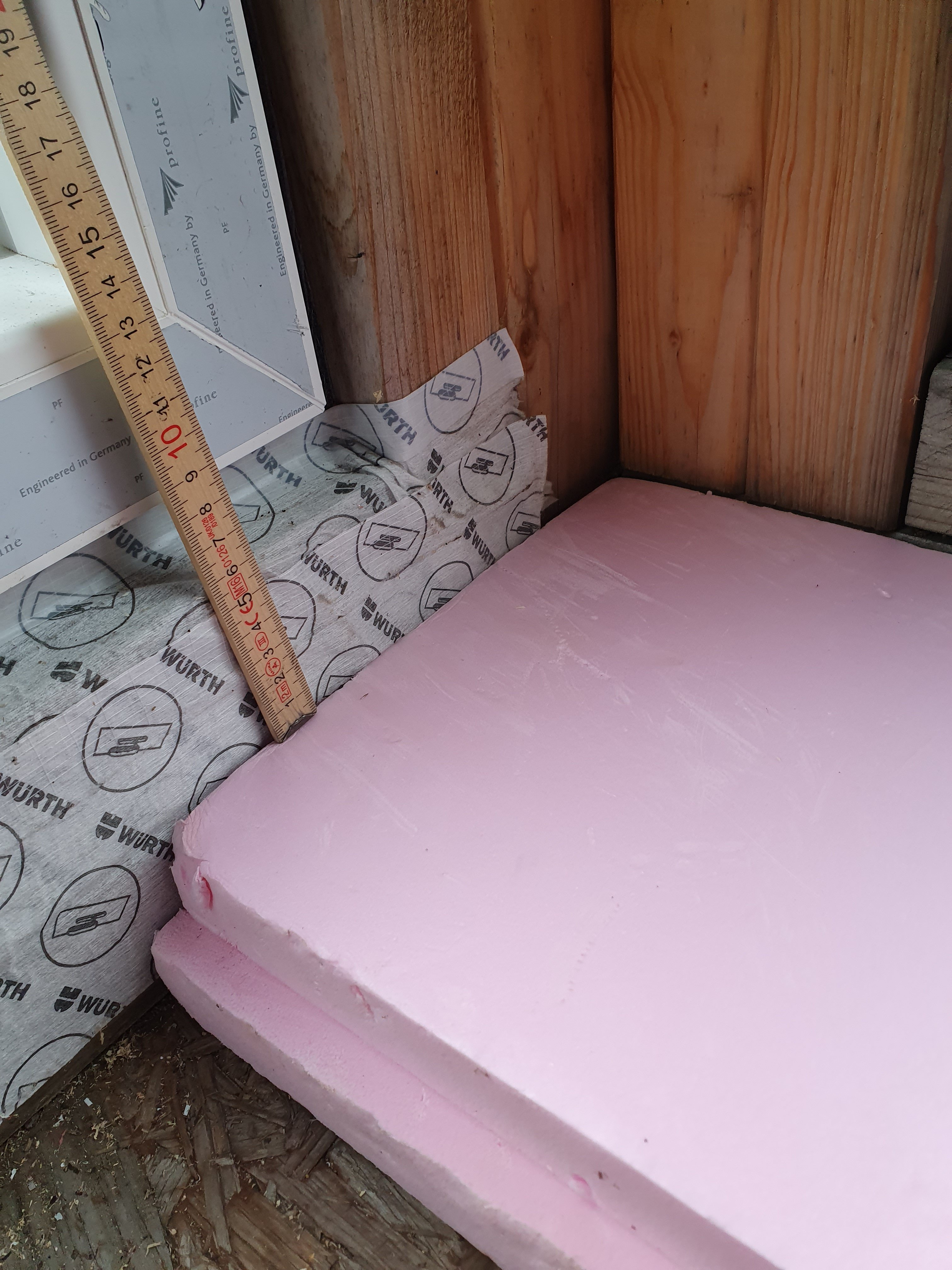

Hallo Leute,
ich baue momentan ein Hausboot aus und habe nun mal eine Frage zum Bodenaufbau insbesondere zur Dämmung.
Das ganze Haus ist in Holzrahmenbauweise gebaut und der Fußboden besteht momentan nur aus OSB-Platten.
Nun möchte ich darauf eine Dämmung legen und letztendlich darauf widerrum Laminat zu verlegen. Für die Dämmung dachte ich an XPS Hartschaumplatten (50mm oder 60mm). Nun meine Frage, muss dazwischen irgendwo ein Dampfbremsfolie gelegt werden und kann ich direkt auf die Dämmung Laminat verlegt werden? Muss ich ringsum Randdämmstreifen verlegen ? Welchen Bodenaufbau würde ihr mir empfehlen ? Den Wasserfleck im Bild bitte nicht beachten, das Dach ist mittlerweile dicht;-)

dertill28.11.22 16:23
Was ist denn unter dem OSB? Außenluft bzw. belüfteter Bereich? Wird ja so nicht direkt im Wasser liegen, oder?
Zu XPS: Darauf kannst du nicht direkt einen Bodenbelag legen, schon gar kein Laminat oder Vinyl, da muss eine Lastverteilschicht rein, sonst trittst du mit der ersten Hacke da ein Loch rein.
Dampfbremse: Innen (im warmen) immer dampfdichter als außen (Außenseite Wand, Boden). Oder deine Dämmung ist kapillaraktiv und diffusionsoffen, dass feuchte auch wieder nach innen abtrocknen kann.
In deinem Fall hast du "außen" OSB. Das hat eine relativ hohe dampfbremsende Wirkung. Bleibt als Möglichkeiten entweder innen auch OSB oder dichter oder alles offen und aus Holz+Holzfaser
Entweder: Lagerhölzer und dazwischen holzfaserweichplatten oder Jute und auf die Lagerhölzer Parkettdielen.
Oder: EPS DEO mit >150 kpa Druckfestigkeit und darauf Trockenestrichplatten oder auch OSB Platten und darauf Laminat/Vinyl/Parkett. Kannst auch XPS nehmen, ist aber halt teurer.
Wand würde ich mit Klemmfilz und innen dampfbremse und OSB Beplankung machen. Noch besser ist es, innen vor die dampfbremse noch ma 6 cm Latten mit Klemmfilz zu machen und davor erst OSB. Dann hast du einen Installationsraum und die Dampfbremse wird nicht durchbrochen. Dach genau so.
Randdämmstreifen bei EPS + Trockenestrich macht Sinn, wenn die Lagerhölzer schwimmend verlegt werden sollen (wegen Verzug) macht das auch Sinn.

Danke für deine ausführliche Antwort erstmal. Genau, unter dem OSB ist Außenluft. Nach ca. 50cm kommt dann das Wasser.
Denke ich bevorzuge dir Variante mit EPS und darauf dann OSB. Muss nur schauen, ob es mit dem Gewicht passt. Das Boot wiegt ohne Ausbau ca 5t, ca 2t habe ich noch für den kompletten Ausbau. Wird schon;-)
