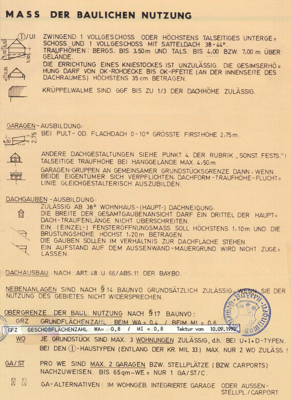

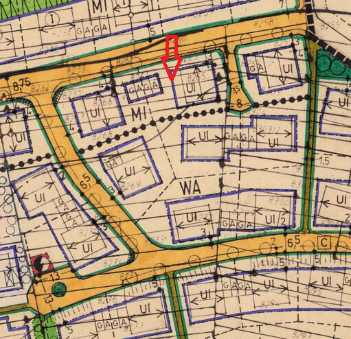

Anbei mal der entsprechende Bauplan.
Kadastrale Karte mit Straßenzügen, Gebäudeblöcken (blaue Umrandung); roter Pfeil markiert Standort
Dokument mit Bauvorschriften: Überschrift Maß der baulichen Nutzung, Diagramme zu Garage, Dachgauben.

Die Darstellung "da die Erdarbeiten ja eh anfallen" ist ein bißchen verkürzt. Ich sehe übrigens im Planausschnitt keine Höhenlinien (?), vollziehe daher die grundstücksbezogene Aussage nicht nach. Um so deutlicher sehe ich, daß der Bebauungsplan eine andere Meinung zur Firstrichtung hat - zu den Baufenstern übrigens auch. Ansonsten ein netter Hausplan, ein bißchen 80er Jahre.
