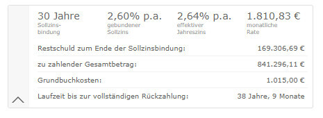

Wo bekommt Ihr für eine so hohe Beleihung und so lange Zinsfestschreibung so einen guten Zinssatz? Das sind nur 3,3% Annuität. Ist das ein seriöses Angebot?
Es sollte eher so aussehen:
Tabelle mit Baufinanzierungskonditionen, Sollzinsbindung, Zinsen und Rate.
Davon abgesehen finde ich die Kosten zum "drüber nachdenken" und die Belastung zu hoch - wo ist im Alter von 40 Jahren Euer Eigenkapital, wenn Ihr doch jeden Monat so viel über habt.
In Person als Banker würde ich "nein" sagen, als Bank wäre es noch darstellbar.
