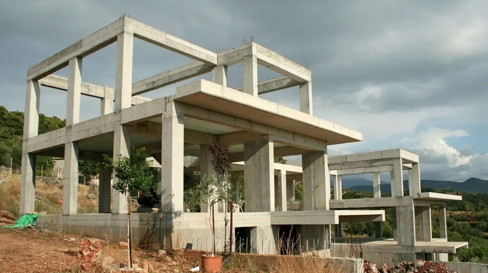

Du willst so bauen, oder?
Da ist wenig Flexibilität zu erkennen. ABER, Du musst auf jeden Fall noch eine fette Dämmung außen aufbringen, um die nötigen Werte zu erreichen.
Genau das ging mir durch den Kopf - so kannst Du aber nur im Süden bauen. Diese Häuser sind bezüglich Dämmung und Geräusch einfach nur Katastrophe...
Einziger Vorteil: so kannst Du über Jahre bauen - solche Kisten werden z.B. in der Toskana erst nach vielen Jahren fertig gestellt...
Genau das gehört ja wesentlich zu den (m.E. illusorischen) Träumen des TE.
