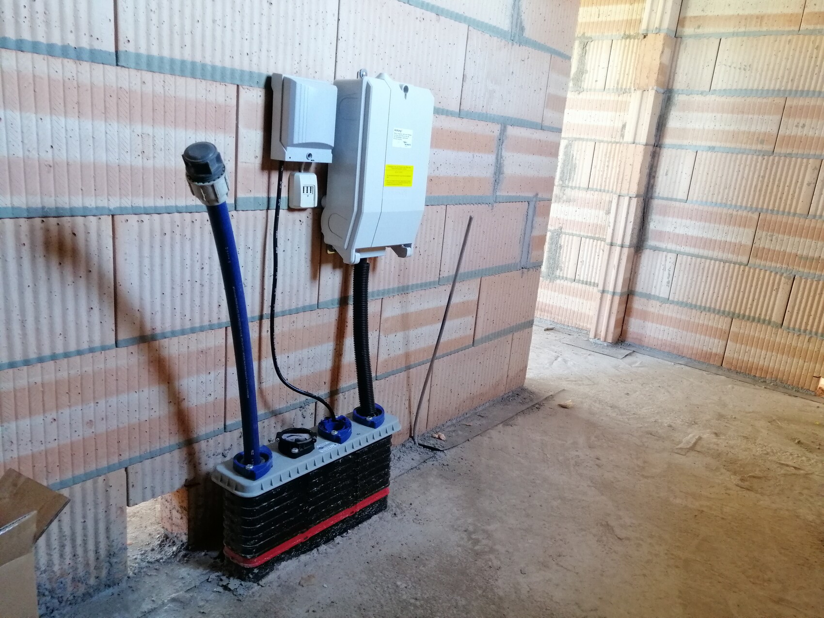

Die Zusammenarbeit mit den Versorger hier bei mir erweist sich als etwas mühselig. Am Anfang zäh mit langen Wartezeiten und viel Nachtelefonieren, dann meist ruckartig, unbürokratisch und zumeist lösungsorientiert. Ich bin da hin und her gerissen. Nun hat sich jedoch folgendes Problem ergeben:
Spontan und übereifrig hat der regionale Netzbetreiber den Termin für das Verlegen des Hausanschlusskastens samt Telekom Arbeitsplatte von der Grundstücksgrenze in den Hauswirtschaftsraum durchgeführt. Prinzipiell freu ich mich, dass das nun so schnell ging, leider etwas zu schnell: Der Innenputz kommt erst Mitte/Ende nächster Woche voraussichtlich.
Die Wand, an der das hängt, ist eine Innenwand aus Poroton. Dahinter folgt die Küche bzw. das Küchen-/Ess-/Wohnzimmer.
Seht ihr - neben ästhetischen Gesichtspunkten - ein Problem, dass das direkt an der Wand installiert ist und der Verputzer rundherum arbeiten muss?
Baustelle: Wandmontiertes Elektrogerät mit Warnetikett, blaue Schläuche führen zu schwarzem Kasten.

Vicky Pedia schrieb:
Hallo Guter Ton,
das was ich hier sehe, ist einfach nur Panne und geht gar nicht!!!!!!!!! Ich muss in Thüringen die Baustelle stets "frei" melden, sonst kommen die Versorger gar nicht. Dh. ich muss bestätigen, dass der Estrich begehbar und der Putz dran ist.
Die geleistete Arbeit ist Pfusch. Bitte schriftlich eine Baumangelanzeige an den Versorger senen, mit der bitte um Rückbau innerhalb von 4 Werktagen!
Diese Leistung entspricht nicht der bestellten Leistung. Es fehlt ja nicht nur Putz sondern auch Fliesen oder Anstrich. Für den Fall, dass Du keine positive resonanz erhälst, schreib wieder, ich melde mich bei Dir.
Also das mit dem Putz verstehe ich ja noch, aber was hat das mit dem Estrich bzw. mit Fliesen zu tun? Der Estrich kommt doch bis zur Oberkante Fertigfußboden an der MehrspartenHE oder bin ich jetzt falsch unterwegs?
wir haben nämlich das gleiche Thema. Nur das unser Putzer vor den Versorgern die eine Wand im Vorfeld verputzt

Auf meiner derzeitigen Baustelle wurden wegen der Anschlüsse extra 2 Quadratmeter Estrich rund um die Einführung angelegt .
Sonst nix Strom in‘s Haus.
