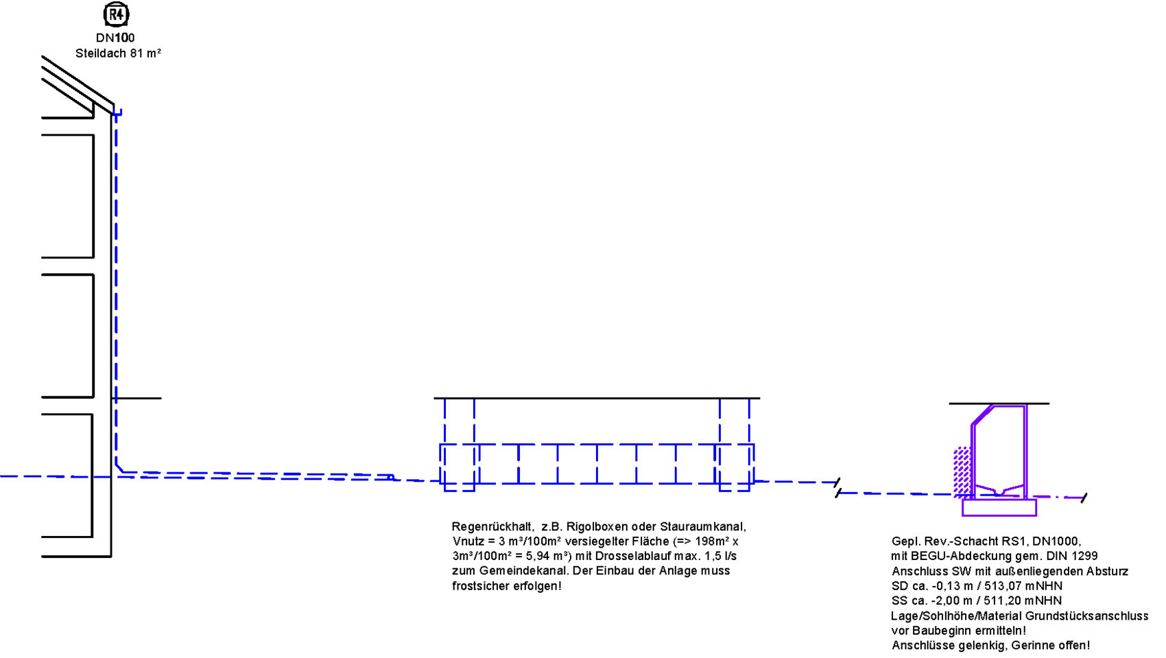

Nachdem wir die Baugenehmigung erhalten haben, hat der Architekt den Entwässerungsplan erstellt und diesen bei der Gemeinde eingereicht (aber noch keine Antwort erhalten).
Muss ich den Abwasser-/Entwässerungsanschluss noch extra beantragen oder reicht die Beantragung des Plans aus?
Der Architekt hat einen Regenrückhalt geplant (ist eine Vorgabe der Gemeinde, soweit ich das verstanden habe). Muss ich das selbst gesondert in Auftrag geben? Gehört das zu den Entwässerungsanschlussarbeiten?

WilderSueden18.06.23 15:15Der Entwässerungsplan wurde bei uns von der Gemeinde abgestempelt und kam zusammen mit einem Formular zurück, in das wir nach Einzug die überdachten und überbauten Flächen nach Versiegelungsgrad eintragen müssen (fürs Niederschlagswasser)
Ob dein Tiefbauer auch die Regenrückhaltung verbaut, sollte in den Unterlagen stehen. In der Regel bietet es sich hier an, eine Kombizisterne zu setzen, deren oberer Teil für die Retention und der untere Teil für den Garten genutzt wird.

Wir haben die Gemeinde über die verzögerte Antwort für den Entwässerungsplan informiert und sie haben sofort den abgestempelten Plan geschickt (er wurde vor 1,5 Monaten fertiggestellt, aber aus irgendeinem Grund nicht gesendet). Sie haben auch die folgenden Formulare zur Verfügung gestellt, die ausgefüllt und zurückgeschickt werden müssen:
- Antrag auf Genehmigung zur Herstellung eines Anschlusses an die öffentliche Wasserversorgungsanlage
- Antrag auf Genehmigung zur Herstellung eines Anschlusses an die öffentliche Entwässerungsanlage
Im Hausbauvertrag stand nichts über Hausanschlüsse (nur die Abwasserrohre, die außerhalb des Hauses verlegt werden).
Die Gemeinde hat viele Hinweise gegeben, was vor Baubeginn und bei noch offener Baugrube vor Ort zu prüfen ist. Ich habe das mit GU besprochen, die eine Tiefbaufirma beauftragt haben, ein Angebot dafür zu erstellen.
Die Tiefbaufirma soll sich dann um alle Hausanschlüsse kümmern, nehme ich an.
