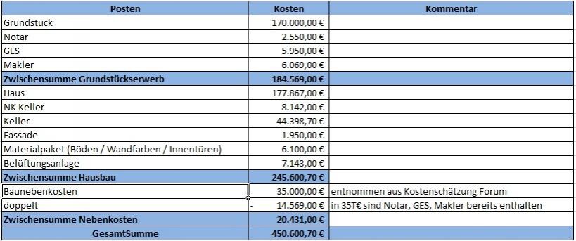

ᐅ Hausangebot bekommen, erscheint uns zu teuer!
Erstellt am: 19.03.12 12:46

Ich seh schon ... Somit komm ich auf:
Grundstück: 170T€
Nebenkosten Grundstückserwerb: 16T€
Baunebenkosten: 40T€
Haus: 250T€
Ausstattung: 20-30T€ (das was bei der Bemusterung an Mehrkosten raus kommt)
Gemäß Adam Riese 496-506T€ ...
Da Eure gemischte Meinung auch eher in Richtung "realistischer Preis" (Angebot) geht, fällt wohl auch die Idee weg, das Grundstück allein zu kaufen und anschliessend "in Ruhe" nach einem "günstigerem" Anbieter zu suchen ... Schade (aber immer noch besser als auf die Schnauze zu fallen)
Danke Euch !

Ich war nur etwas erstaunt, dass das dann doch so "viel" kostet (letztes Jahr gab's von Bauexperte glaube ich mal die Aussage 270k für Massivhaus + Keller + ggf. (Fertig-)Garage inkl. Nebenkosten).Das passt doch dann ungefähr... bei euch eben 250k ohne Garage (unter 10k bei ner einfachen Fertiggarage) und ohne Nebenkosten... dafür evtl mehr Luxus bei der Bemusterung und der "Bayern Faktor"
Fertighaus ist übrigens nicht billiger als Massivbauweise wenn du das denkst.

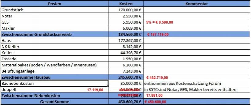

Nochmal zusammengefasst (Bild im Anhang)
Dazu würden nat. noch die Kosten für jene "Extras" kommen, die sich bei der Bemusterung ergeben ?! Dort mit "nichts" rauszukommen ist ja eher illusorisch ...
Bauexperte19.03.12 16:29Hallo,
Ich habe mir das, was Du hier im ersten Beitrag eingestellt hast, nicht genau angesehen - dies vorweg.
Zum Einen - wie €uro richtig angemerkt hat - kann eine vernünftige Bewertung nicht mal Hoppla Hopp vorgenommen werden, zum Anderen müßte dazu das gesamte Vertragswerk (Grundrisse, BB, Katasterauszug, Werkvertrag incl. Zahlungsplan) vorliegen. So etwas dauert gute 4 bis 5 Stunden, je nach Umfang der Unterlagen. Was mir auf den ersten Blick aufgefallen ist, es sind - bis auf die Heizungsanlage - keine Markennamen genannt und auch die Bepreisung/Serie der Sanitärobjekte fehlen sowie die Materialpreise für bspw. die Fliesen. Witzig finde ich auch - ist btw. bei den meisten Anbietern so gehändelt - das der Ug-Wert für das Glas angegeben ist, nicht aber der Wert für Rahmen und Glas

... wenn Du diese Kosten berücksichtigst - fallen auch in Bayern an und können zwischen 5 und 8% höher liegen - und dann noch Luft hast, paßt es auch mit den Extras
Freundliche Grüße
