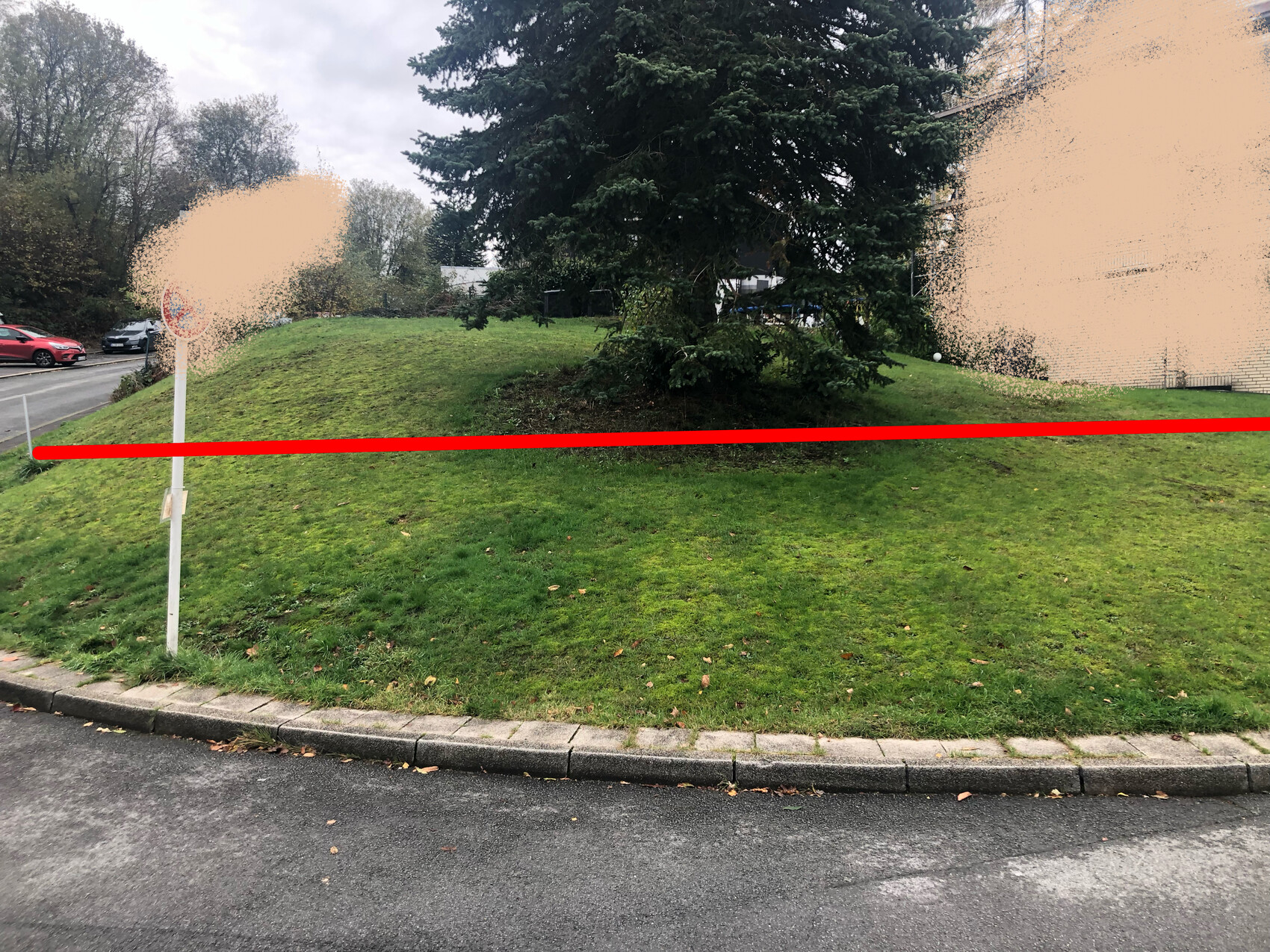

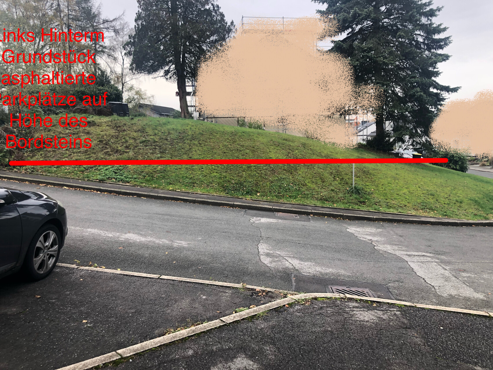

Anbei Bilder des Grundstücks. Die rote Linie soll die „Ebene“ Fläche werden wo das Haus nachher stehen soll. Im ersten Bild sieht man es von vorne. Bis zur roten Linie sind es dann etwa 5m und 0,6m Höhenunterschied. Wenn das abgetragen wird sind wir auf einer Höhe mit dem EG des nachbars sowie seiner Terrasse. Auf dem zweiten Bild ist es von der linken Seite fotografiert. Ein Hang ist definitiv da. Wenn dort alles abgetragen ist, ist man links etwa Bodentief und rechts bleibt etwa 0,6m Hang (wie von vorne). Hinter dem Grundstück ( wenn man von vorne guckt) sind asphaltierte Parkplätze die etwa 2m tiefer sind als der Hügel. Bedeutet das wenn wir 2m hinten abtragen wir dort nichts abstützen müssen weil dort nichts ist. Jedoch gebe ich euch recht und bin euch dankbar für die Hinweise das man schauen muss das das Haus am Ende nicht nach vorne rutscht (darum geht es bei der Bodenplatte oder?) Wie gesagt wir machen das zum ersten Mal und das Grundstück ist wirklich wirklich ein sehr guter Preis. Habe nur sorge in 10 Jahren dort vorbei zu fahren und zu sagen das hättest du bauen können 🙁
Vielen Dank

Versteh ich nicht: der TE schreibt was von Hügelabbau, nichts von Aufschüttung.
er will den Hügel abbauen und dann weiter unten aufschütten. Dadurch benötigst du eine Stützmauer. Schau dir das Bild in #131 an

Niemals. Das sind ja pi*Daumen 4 m Höhendifferenz. Tiefbau wird teuer, so oder so.
Teuer bedeutet? Jenseits von 30k? Also doch lieber einen Nutzkeller?
