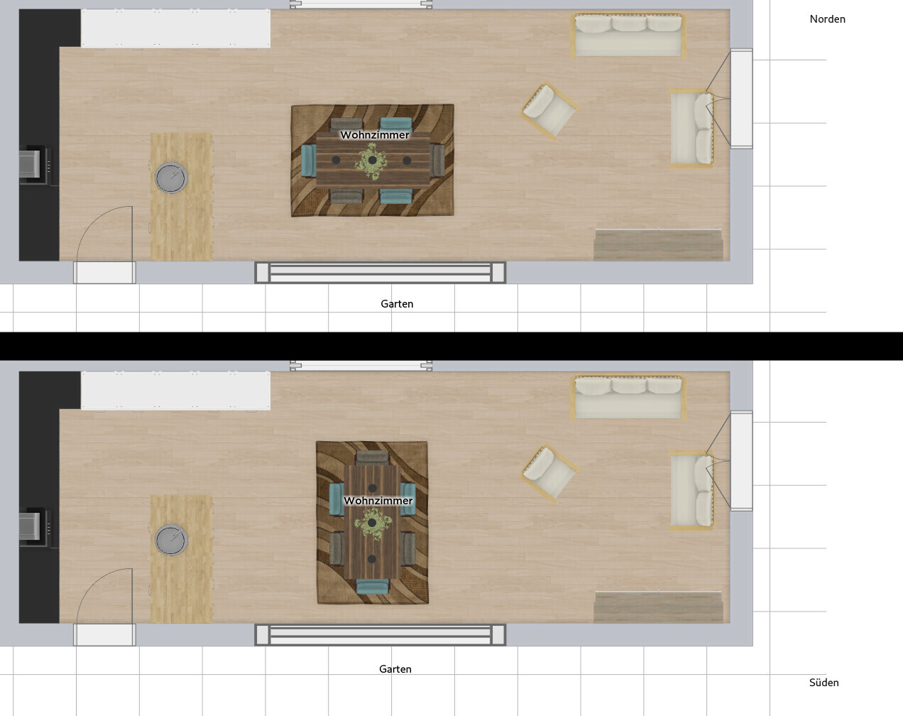

Guten Morgen zusammen,
wir planen aktuell an einem Hanghaus. Im EG wäre ein Wohn-Ess-Koch-Bereich geplant. Den Grundriss werde ich später, wenn fertiger, auch gerne noch hochladen.
Aktuell beschäftigt uns aber die Frage, warum man den esstisch meist nicht parallel zum Fenster stellt, sondern lotrecht? Das haben wir bei sehr vielen Grundrissen gesehen. Was uns bisher so eingefallen ist:
Esstisch parallel:
- braucht mehr Platz in der Breite, die bei einer Reihe Koch-Ess-Wohn ja meistens knapp ist
+ die Sitzenden im "Norden" haben einen schönen Blick durch das Fenster
- die Sitzenden im "Süden" schauen dafür gegen die Wand
Esstisch lotrecht:
+ braucht weniger Platz in der Breite
- Kompromiss für alle Sitzenden
+ dafür aber alle Sitzplätze ähnlich "gut"
Sitzt man jetzt meist nur zu zweit oder dritt am Tisch, könnte man sagen, dass parallel sinnvoller ist. Sind mehr Personen am Tisch, ist der lotrechte Esstisch sinnvoller?
Fallen euch noch Gründe ein?
Klingt irgendwie trivial und egal, interessiert uns aber irgendwie.
Vielen Dank für eure Meinungen.
Schönen Sonntag noch.
Grüße Kiko

P.s.
Unser Tisch steht übrigens um ca. 20 Grad gedreht zum Fenster... passend parallel zur Insel

Das tut man nicht meist, sondern nie. Von einer im Lot statt im Wasser stehenden Tischplatte würden die Teller mit Fallbeschleunigung der Schwerkraft folgen. Du mußt wohl "orthogonal" meinen, oder "rechtwinklig", wie die Neusprachler sagen (was ja keine Schande ist und "auch" jeder versteht).
Autsch. Ich dachte noch das klingt irgendwie komisch. Du hast absolut recht, entschuldigt. Danke für den Hinweis.
Vielen Dank für eure Rückmeldungen. Das macht die Startaufstellung des Esstisches einfach.
Im Prinzip ja, man kann den Tisch jederzeit drehen. Je nachdem wie die Lampen dann aber aussehen, ist das vielleicht doch gar nicht so einfach.
"Startaufstellung" ist das magische Wort. Ein Esstisch ist keine Immobilie.den kannst Du mal so, mal so hinstellen. Wenn Du eine Beleuchtungsvariante wählst, die diese Flexibilität mitmacht stehen Dir alle Vorteile zur Verfügung.
Alessandro
27.04.20 12:47
einen parallel stehenden Tisch kannst du aber bei Bedarf auch mal ausziehen bzw. verlängern.
Wenn du die richtige Beleuchtung wählst, spielt es aber keine Rolle und du kannst frei wählen.
Allerdings kenne ich keinen der im Nachhinein den Tisch drehen kann ohne dass es wegen der Lampen bescheuert aussieht
