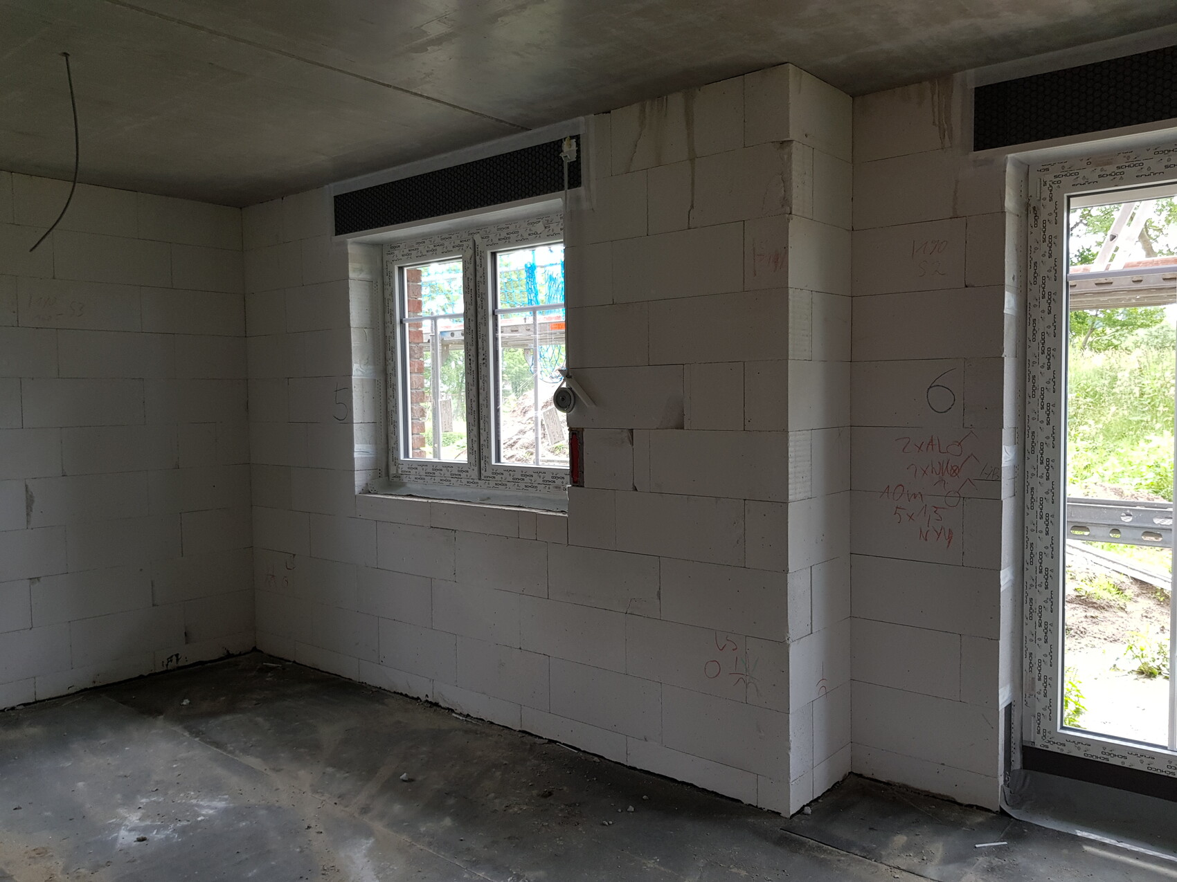

Unsere manuell betriebenen Einbaurollladen haben über den Fenstern exakt 20cm ...
Unsere auch mindestens 20cm.
Hier mal ein Bild:
Unfertiger Innenraum mit weißen Blöcken, Fenster zur Außenansicht und Tür nach draußen.
11ant03.04.21 14:16
Bertram100 schrieb:
Im Moment is da noch gar kein Rollladenkasten. Die Rollläden werden außen einfach überhalb der Fenster an die Fassade montiert. Vorsatzrollläden heisst das, glaube ich.
Daß das so heißt, da glaubst Du richtig. Nicht jedoch, daß die "einfach" montiert würden: normalerweise ja, aber hier offenbar nicht. Normalerweise in einer Höhe wo über dem Fenster noch Sturz ist, bei Dir jedoch schon Decke. Also die Gurt- oder Kurbeleinführung müßte bei Dir weit unten am Kasten sein, und dann durch eine Bohrung durch die Wand verlängert und umgelenkt werden. Das ist mindestens nicht trivial, scheitert aber absolut, wenn das beim Kasten nicht nahe des unteren Endes vorgesehen ist. Ich könnte mir vorstellen, daß man hier ein Modell nehmen möchte oder muß, welches zum funkbedienten und damit unausweichlich elektrischen Betrieb garkeine Alternative zuläßt. Daher meine Frage nach der Skizze von dem Ding.

Ach Mist. Wenn 11ant als Fensterexperte schon sagt dass es nicht so "einfach" geht, dann wird es wohl elektrisch werden. Naja, gibt schlimmeres. Aber doch blöd. Ein Planungsfehler, finde ich.
