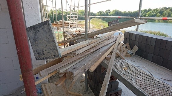

Die Zustände auf der Baustelle lassen uns immer wieder erschauern. Da wird Material einfach vom Laster abgekippt und auf öffentlichen Verkehrswegen liegengelassen. Erst nach mehrmaliger Aufforderung wurde hier Abhilfe geschaffen. Es liegen Berge von ungenutzten Material und Müll herum. Auf den Gerüsten im OG liegen Berge von Brettern (vermutlich Schalung) mit Nägeln und Schrauben versehen, ebenso ungesicherte, lose Gerüstteile und Schutt, wie z.B. Steine und Paletten. Hier haben wir jetzt angekündigt, auf Kosten der Firma Lanfermann für Abhilfe zu sorgen, falls diese nicht sofort selbst dafür Sorge trägt. Es ist wirklich zu befürchten, dass es hier sonst zu Unfällen mit Personenschäden kommt. Hierfür wollen wir nicht haftbar gemacht werden.

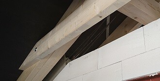

Am Freitag, den 26.08.16 wurden die Zimmerarbeiten hergestellt. Als mein Mann am Nachmittag unseren Neubau betrat, hatte er das Gefühl, dass etwas nicht stimmte. Schnell stellte sich heraus, dass die Zimmerleute zum Einsetzten eines Wechsels für eine Gaube im Eingangsbereich, zwei Stahlbetonringbalken aufgestemmt und die Bewehrungseisen durchtrennt haben. Telefonische Antwort des Bauleiters auf die Frage, ob das richtig ist: "Der Zimmermann sagt, dass geht in Ordnung."
Nach einem erneuten Besuch auf unserer Baustelle am Samstag stellten wir fest, dass entgegen der Ausführungszeichnungen eben dieser Wechsel falsch platziert wurde, nach unserer Einschätzung, weil der Stahlbetonringbalken über den südlichen Wänden gar nicht vorhanden ist. Angeblich kann man hierauf verzichten, weil dieser nur konstruktiv gewählt wurde. Eindeutig gibt es aber eine Diskrepanz in der Höhe des gesamten Dachaufbaus. Das angebaute, parallel verlaufende Küchendach wurde dann scheinbar einfach irgendwie passend gemacht. Leider verläuft das Dach nun aber nicht mehr parallel zur Fensteröffnung in der Küche, wie in den Ausführungszeichnungen dargestellt. Weiterhin wurde zwar ein Ringbalken auf den nördlichen Außenwänden erstellt, jedoch wurden die Ringbalken auf den Innenwänden bis jetzt noch gar nicht fertiggestellt, geschweige denn mit dem äußeren Ringbalken verbunden.
An dieser Stelle sei noch einmal erwähnt, dass uns noch immer keine unterzeichnete Statik vorgelegt wurde und wir davon ausgehen müssen, dass es diese zu diesem Zeitpunkt auch noch gar nicht gibt. Das Exemplar einer Statik mit Datum vom 08.06.16 bzw. 21.06.16, welches uns bisher zur Verfügung gestellt wurde, ist vom Statiker nicht unterzeichnet und auf der letzten Seite mit einem Vermerk versehen: "aufgestellt am 15.03.2016" (da hatten wir noch gar keinen Vertrag mit der Firma Lanfermann), außerdem wurde als Grundlage ein Bodengutachten erwähnt, welches gar nicht dem unserem entspricht.
