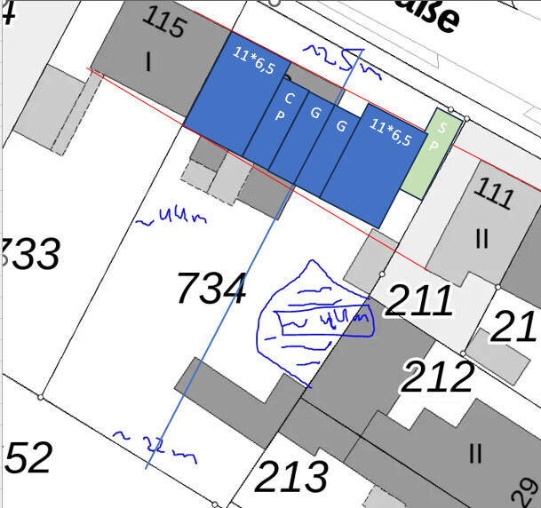

Ich habe es mir gestern schon mal aufgezeichnet.
Lageplan mit Parzellen 734, 211, 212, 213; blaue Gebäudezeile C G G; rote Grenze; grüne Box S
Da es sehr eng ist sollte man die genauen Masse vom Grundstück haben. Die kann man im Geoportal messen.
Schorsch_baut
Dazu müsste man aber einen größeren Ausschnitt sehen, um zu schauen, ob so eine Kettenbebauung möglich ist.
