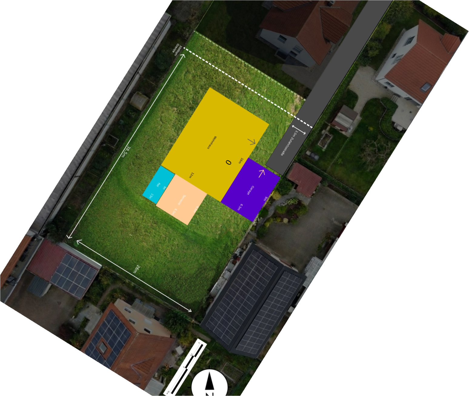

ᐅ Grundstücksplanung 1000qm ebenerdig, 230qm Einfamilienhaus mit Doppel-Garage/Pool/Outdoor-Küche ohne Aussicht

Ich sah keinen Hinderungsgrund, das Luftbild auch ohne vorherige Neuvermessung zu norden, siehe Anhang. Im übrigen gehe ich davon aus, daß Dein Garagentor 5m Abstand zur Straße wird einhalten müssen.
Bauhelm5 schrieb:
Oh, ich dachte das wäre ein guter Mix aus Preisleistung. Satteldach weil solides Verfahren und Ost/West Ausrichtung, um den ganzen Tag über nutzbare Photovoltaik-Leistung zu haben, anstatt Mittags einen unbrauchbaren Peak zu haben.
Nicht der Dachstuhl, aber die Eindeckung wird teurer, wenn die Neigung so flach sein soll (wobei ich persönlich für sinnvoller halte, beim Neubau die Module gleich selbst zur Oberfläche des Daches zu machen). Auch der Wirkungsgrad soll höher sein, wenn sich das Dach nicht so extrem duckt.
