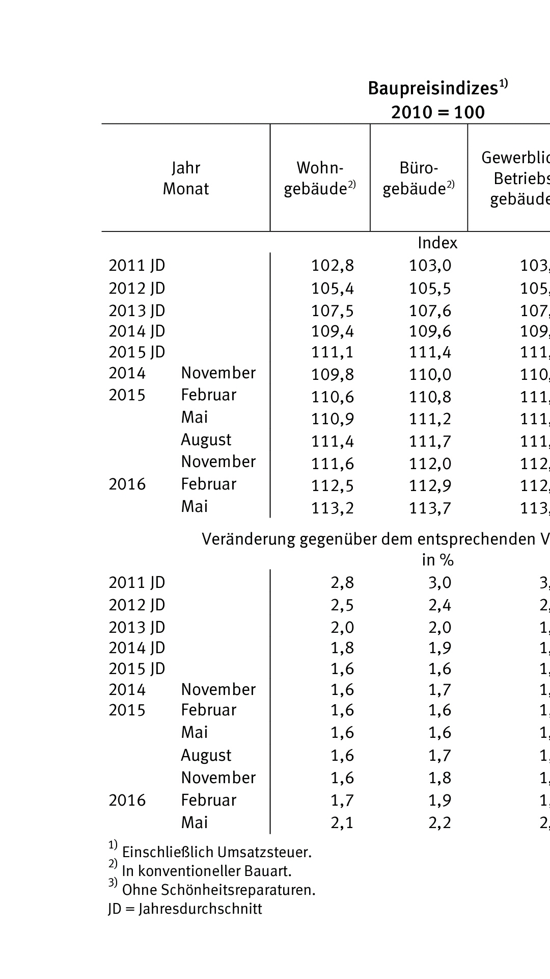

Ok also wenn ihr sagt dass dies marktübliche Preise sind, bleibt bei mir dennoch das Gefühl, das 2000€/qm zu teuer sind. Dies wird vermutlich durch die Geldschwemme kommen. Meine Rücklagen haben in den letzten 5 Jahren keine nennenswerten Zinsen erbracht, gleichzeitig sind die Häuserpreise sehr gestiegen (siehe Baupreisindex unten). Muss ich mir nun eingestehen, dass ich zu spät bin, oder kann mir jemand noch Mut machen, dass diese Summen realistisch und finanzierbar sind (500000 für ein Grundstück mit Haus und Garage etc., bei ca. 40% Eigenkapital)?

Wie ypg schon schrieb, pauschal kann dir das keiner beantworten.
Schlüsselfertig um/unter 1500€/qm geht in Richtung handbetriebene Rollos, Sanitär/Elektro Standardausstattung, Laminat bis 15€/qm und Carport statt Garage. Noch dazu kennt kaum einer die Preise in deiner Region.
Das kommt sehr stark auf dein Grundstück an Mitten in der Pampa, wo der Quadratmeter nur 70 Euro kostet oder mit guter Infrastruktur? Wenn du 150-200k für das Grundstück ausgibst, glaube ich nicht, dass dein Budget für alles tutti kompetti reicht.
Für 160 Quadratmeter Wohnfläche (ohne Keller) wirst Du meiner Meinung nach auf jeden Fall mit 300k rechnen müssen. (evtl auch mehr, je nach Ausstattung)
