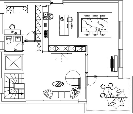

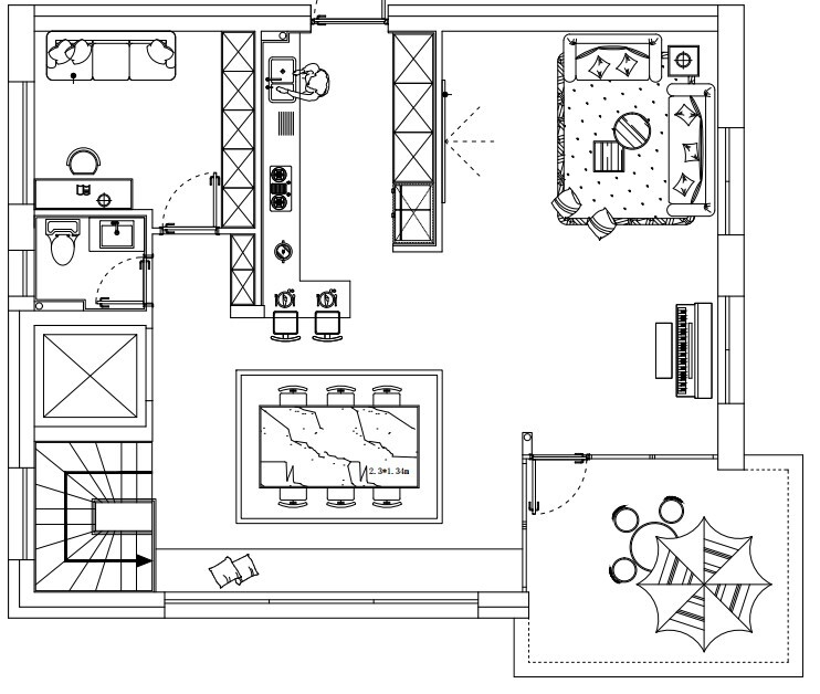

Vor-/Nachteile für beide Varianten. Mir ist schwer zu entscheiden. Bitte um eure Meinungen dazu. Danke vorab!
Grundriss: Wohnzimmer, Küche mit Insel, Esstisch, Bad, Terrasse.
Grundriss eines offenen Wohn- und Küchenbereichs mit Essgruppe, Bad, Treppe und Terrasse.

Direkt gegenüber dem Treppenhaus ist der "Luftraum" unter dem Satteldach (30°). Die Küchenseite ist unter dem flachen Dachboden.

ich find Variante 2 schöner wenn z.B. Besuch da ist aber wenn ihr en Luftraum habt und dann unten so offen, wird es vermutlich sehr laut

Meintest du „Esstisch unter dem Luftraum“ richtig? Dieser Variant gefällt mir auch. Ich finde die andere irgendwie auch praktisch mit großer und offener Küche...
Ich hab da keine Erfahrung. Warum wird es laut sein, wenn Luftraum da oben ist?
11ant05.06.20 02:17
Von einem Wohnzimmer gehen Treppe, Aufzug, Klo und Arbeitszimmer ab, gekocht wird in einem Esszimmer mit Balkon. Aha. Für welchen Kulturkreis ist dieses tiny Penthouse gedacht ? - in Deutschland mutete es zumindest leicht strange an.

Meins wäre eher die 2.
