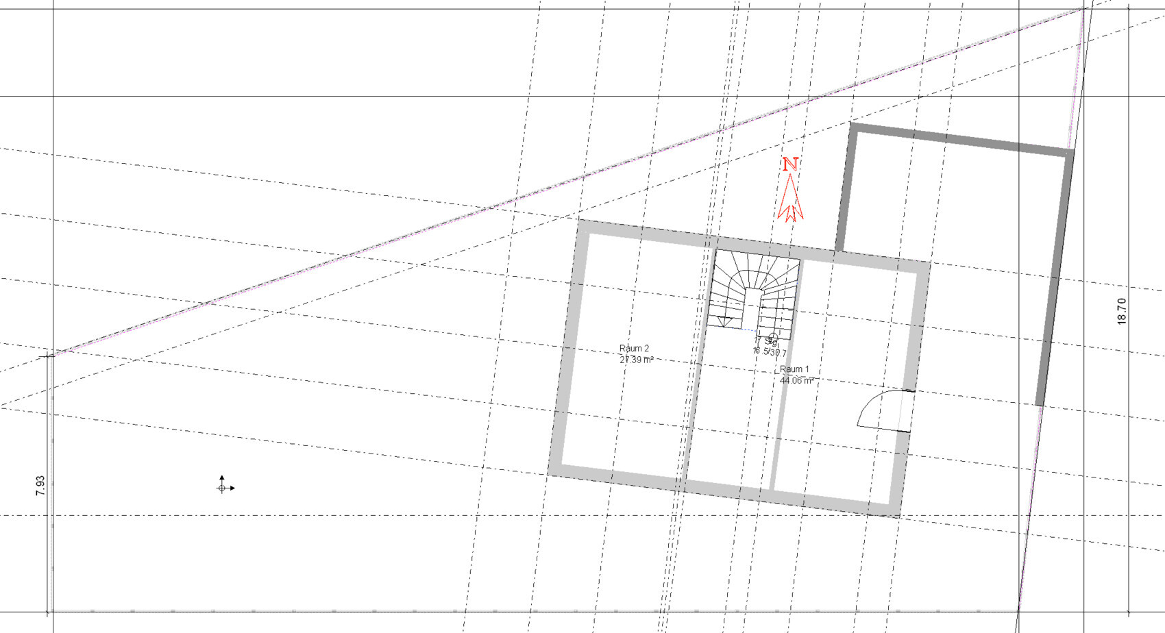

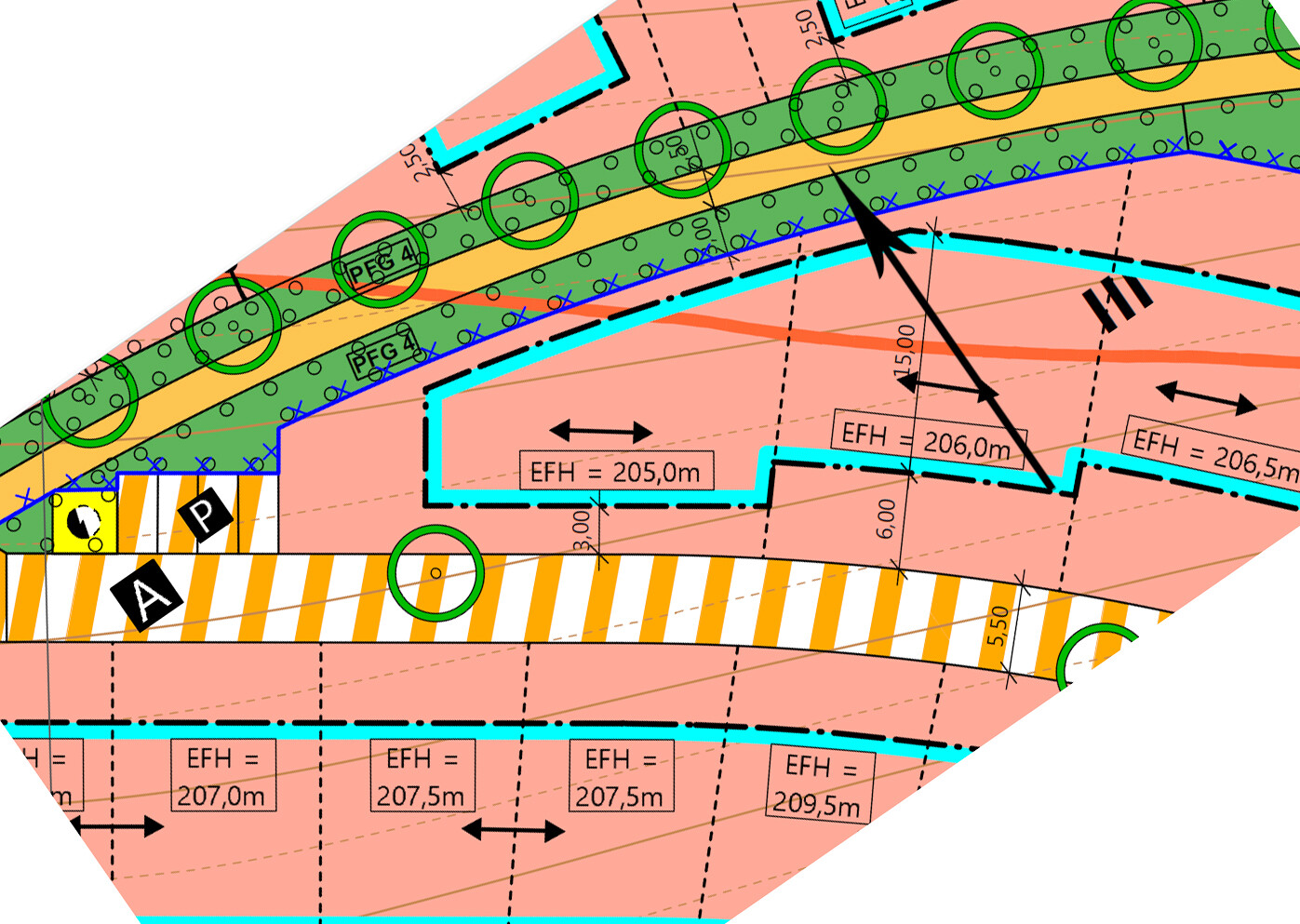

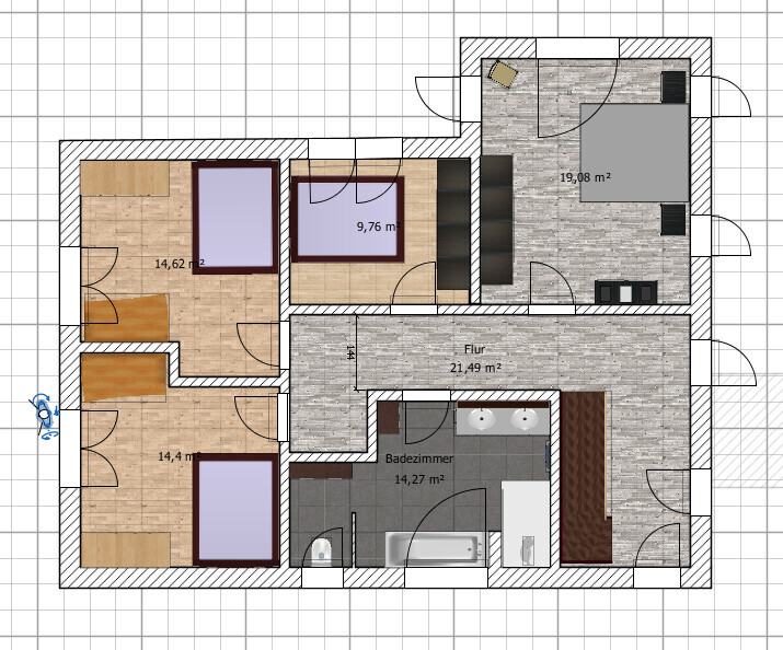

ich hab hier einen Entwurf von unserem potenziellen Grundriss.
Größe des Grundstücks => 460qm
Hang => nein
Baufenster, Baulinie und -grenze => siehe Anhang
Dachform => Satteldach
Maximale Höhen/Begrenzungen => TH 5.5m

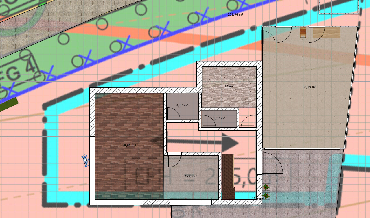

Von wem stammt die Planung:
-Do-it-Yourself
Was gefällt besonders? => Der Zusammenhängende Wohn- und Essbereich. Die Priorität liegt auf dem Wohnzimmer das idealerweise 5x5m haben sollte um für die 5.1 Anlage genug Platz zu haben.
Was gefällt nicht? => Der üppige Flur, der meiner Meinung nach zu viel Platz einnimmt. Wenn man eine Podesttreppe an der Stelle des Gästebads macht hat man oben riesige Kinderzimmer. Irgendwie bin ich da festgefahren und es fällt mir nichts besseres ein.
Persönliches Preislimit fürs Haus, inkl Ausstattung: 500 tEuro
-könnt Ihr verzichten: Auf etwas Garagenlänge.
-könnt Ihr nicht verzichten: Großes Wohnzimmer, große offene Küche. Viel Licht im Haus
Ausrichtung der Terrasse in Südwesten, Baufenster
Zweidimensionaler Grundrissplan eines Hauses mit Farbcodierung und Maßen
Grundriss eines Hauses mit Schlafzimmern, Bad, Flur und Küche.
Detailreiche Baugrundstücksplanung mit farbigen Zonen, Linien und Maßangaben

30.12.18 01:24
So meine ich das... das Grundstück ist leider schwer zu fangen, aber als Grobskizze müsste das reichen
Architektonischer Grundriss eines Hauses mit Treppenaufgang und Raumbezeichnungen

madex
30.12.18 09:08
Das unter Umständen 500t knapp werden haben wir auch gemerkt. Das ist auch nur eine Wunschliste. So ist jetzt eigentlich schon klar das der Stromspeicher nur vorgerüstet wird. Die Gartenanlagen wahrscheinlich später gemacht werden. Die Knx Programmierung würde von mir selbst gemacht werden. Wir können auch mehr finanzieren die Bank würde da locker mitmachen. Aber darum soll es hier wirklich nicht gehen. Ich finde die Idee mit der überbauten Garage nicht so schlecht. Wenn Arbeiten nach oben wandert und das Gästezimmer oben in den Keller wandert kann man das Haus kompakter machen. Nur ein großer Garten wird es nie werden. Wenn man ein bis zwei meter rausholt sind es dann halt 140 statt 120 qm Garten. Aber wer hat schon einen großen Garten und 150m zur S-Bahn?
kaho67402.01.19 13:11
madex schrieb:
Ich habe ... ein paar Maße eingefügt, ich hoffe das ist hilfreich.
Leider nicht sehr.
Lass doch Deinen Architekten was entwerfen! Wieso mühst Du Dich selbst?
Wenn Du Ideen möchtest, braucht es zuerst die Außen-Maße des Grundstückes (4 Kanten) + Außen-Maße des Baufensters (4 Kanten) u. eventuell Außen-Maße des Hauses (bzw. bezahlbare qm).
