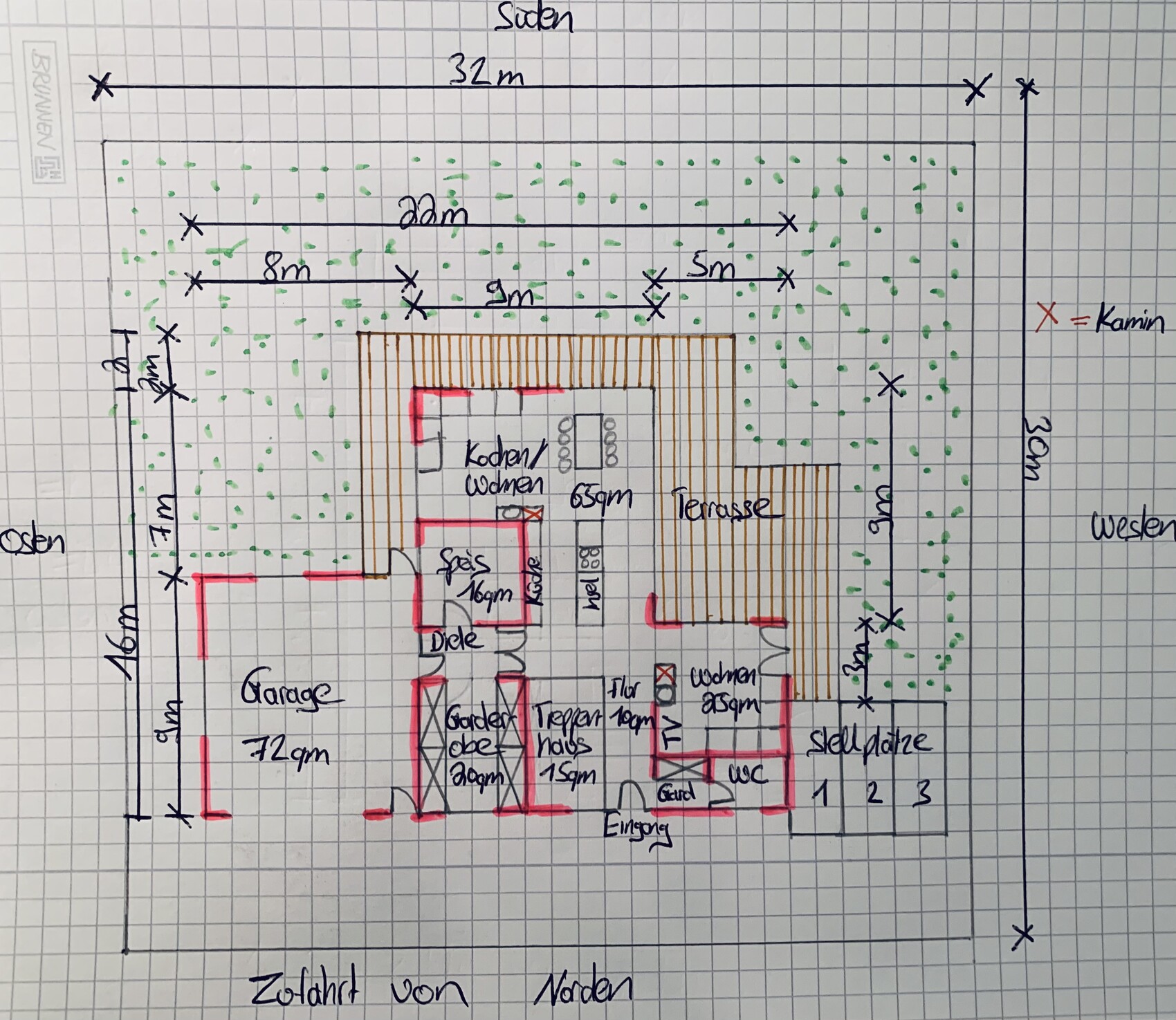

ich habe ein Grundstück in Oberbayern erworben und würde darauf gerne ein Einfamilienhaus ggf. mit Ferienwohnung bauen. Ich versuche mal folgenden Fragebogen zu beantworten.

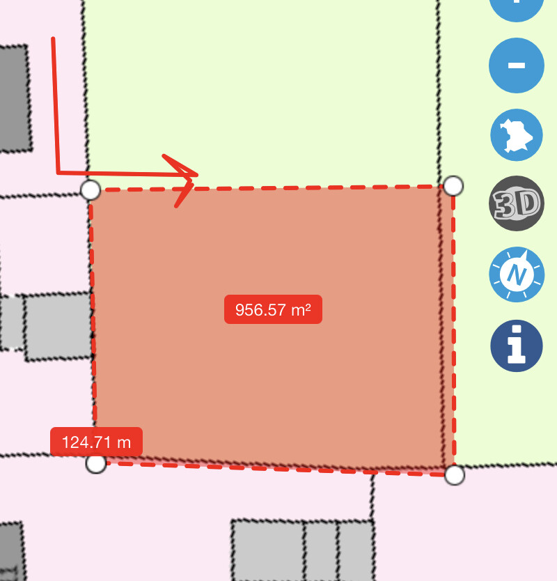

Größe des Grundstücks 960qm
Es ist kein Bebauungsplan vorhanden, das Grundstück liegt in einer Baulinie. Die Bebauung richtet sich nach den umliegenden Gebäuden. Gebäude in der Umgebung haben folgende Maße: 15x10 Meter sowie 30x10 Meter.
Hang nein
Baufenster, Baulinie und -grenze Siehe Foto Geschossigkeit 2 Vollgeschosse plus Dachgeschoss
Dachform Satteldach
Stilrichtung /
Stilrichtung, Dachform, Gebäudetyp: Modernes Bauernhaus/ Chalet mit Holzvertäfelung ab 1. Stockwerk aber große Bodentiefe Fenster zur Südseite (Bergblick ab 1. Stock)
Keller, Geschosse: Keller, Erdgeschoss, 1.
Stock und Dachgeschoss
Anzahl der Personen, Alter: 2 Personen und 2-3 Kinder
Büro: Familiennutzung oder Homeoffice? Homeoffice
Schlafgäste pro Jahr: Keine
offene oder geschlossene Architektur: großzügige Küche gewünscht, aber mindestens 1 separates Wohnzimmer
konservativ oder moderne Bauweise: beides
offene Küche, Kochinsel: Kochinsel ist gewünscht
Anzahl Essplätze 5-10
Kamin: offener Kamin
Balkon, Dachterrasse: Großzügiger Balkon plus evtl. Dachterrasse über Garage
Garage, Carport: Garage für mind. 2 PKW plus Platz für Motorrad und Fahrräder
Von wem stammt die Planung: do it yourself
Persönliches Preislimit fürs Haus, inkl Ausstattung: 1.000.000
favorisierte Heiztechnik: Wärmepumpe
-könnt Ihr verzichten: /
-könnt Ihr nicht verzichten: /
Ein Gemisch aus vielen Beispielen aus div. Magazinen und Grundrissen.
Was macht ihn in Euren Augen besonders gut oder schlecht? Offener Grundriss dennoch mit Rückzugsgebieten
Ziel ist ein wirklich schönes Haus zu bauen, quasi Traumhaus, das traditionelle Elemente aufgreift (Blockschallung ab 1. Stock und Altholz im Wohnbereich) aber dennoch such sehr modern (bodentiefen Fenster) werden soll, Siehe Foto. Grundsätzlich hätte ich gerne eine Große Küche mit Kochinsel und Wow Effekt. Wichtig ist mir aber auch, dass die Gemütlichkeit nicht verloren geht, was wiederum für kleine Räume spricht? Überlege auch eine Art Stube mit Eckbank für Feierlichkeiten zu bauen.
Was gefällt euch an den beiden Grundrissen und was nicht?
Ich würde gerne euer Feedback zum Erdgeschoss hören, darauf aufbauend würde ich den 1. Stock, Keller, Dachgeschoss zur Verfügung stellen.
Vielen Dank für euer Feedback 🙂

Ich sehe gerade, dass die Größe der Garderobe täuscht. Die hat ja 2 Meter Breite und ist 4 Meter lang. Da reicht es, wenn du auf einer Seite einen Schrank stellst - mit 4 Metern 😱
30.11.20 16:16
Ich finde das ganze etwas groß. Trotzdem hast du es geschafft Engstellen zu planen.
Ich würde etwas größer Skizzieren. 1m = 2 Kästchen oder gar 4 Kästchen. Trage immer genaue Maße ein. 5 Sitzplätze auf 2,5 m Tisch ist eng und würde ich nur im Notfall planen. Je nach Stuhl und Tischbein bekommst du die gar nicht hin.
Überlege dir was du willst. Du hast eine große Garderobe brauchst du die wirklich? Wenn ihr Schuhe und Taschen sammelt ja dann natürlich.
Plane nie nur ein 1 Stockwerk.
Eine Hausplanung ist ein Puzzle
Schaue dir unbedingt Musterhäuser an. Mache den Maßstab zu deinem Besten Freund.
Du baust mit Lift? Brauchst du das Haus barrierefrei?
Ich würde kleiner bauen und die Ferienwohnung rauslassen.
