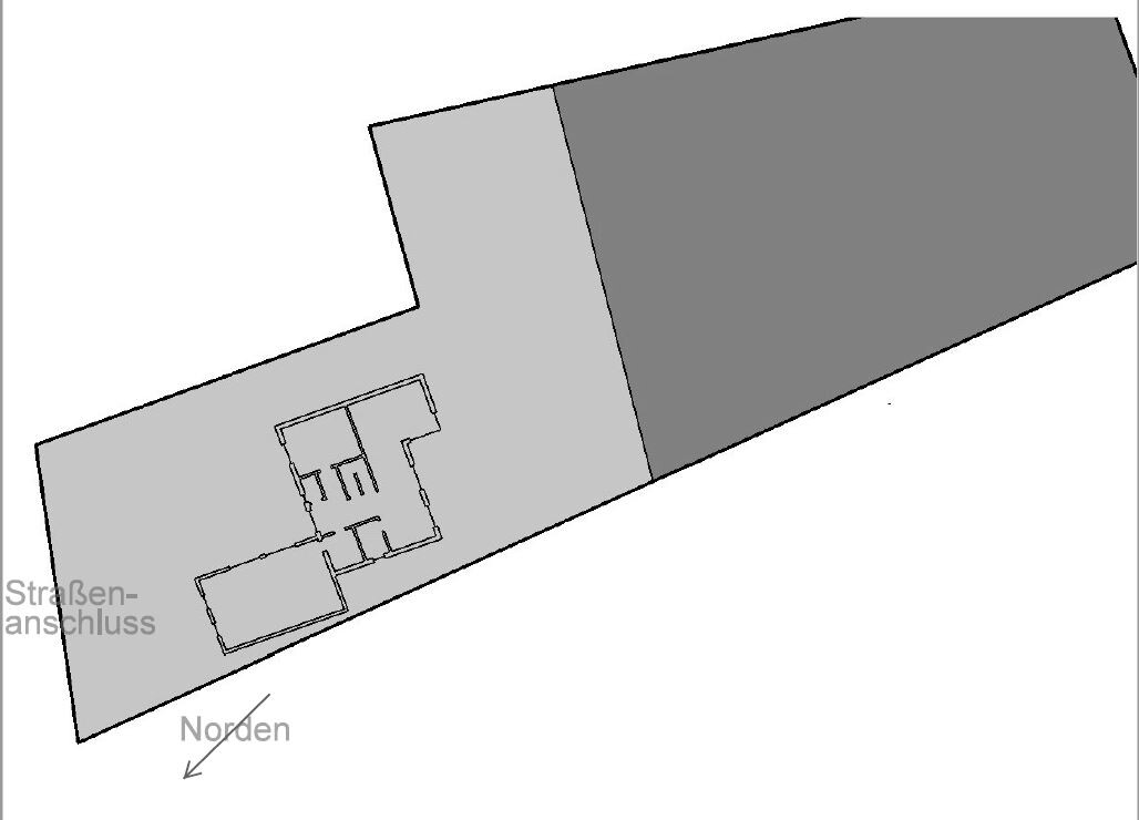

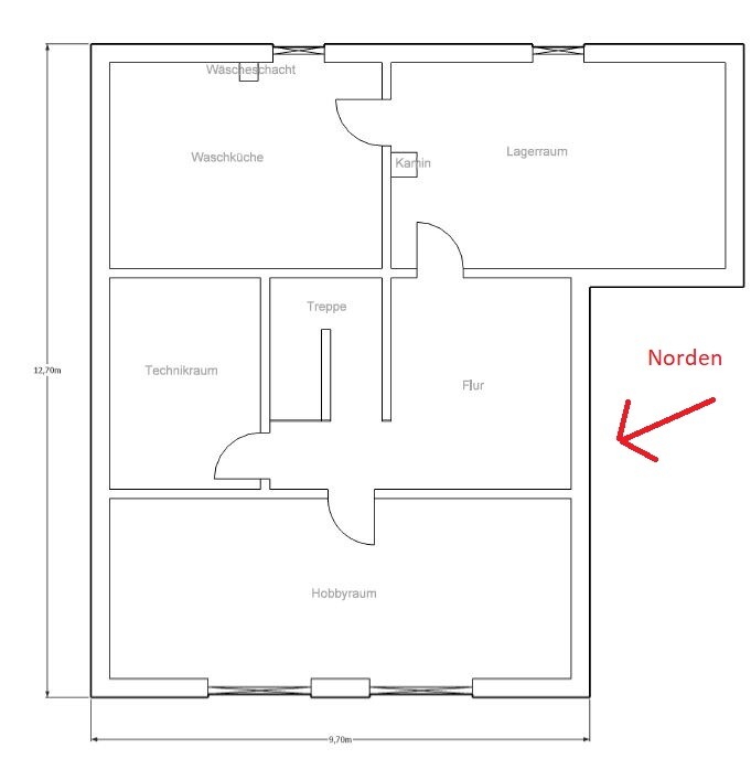

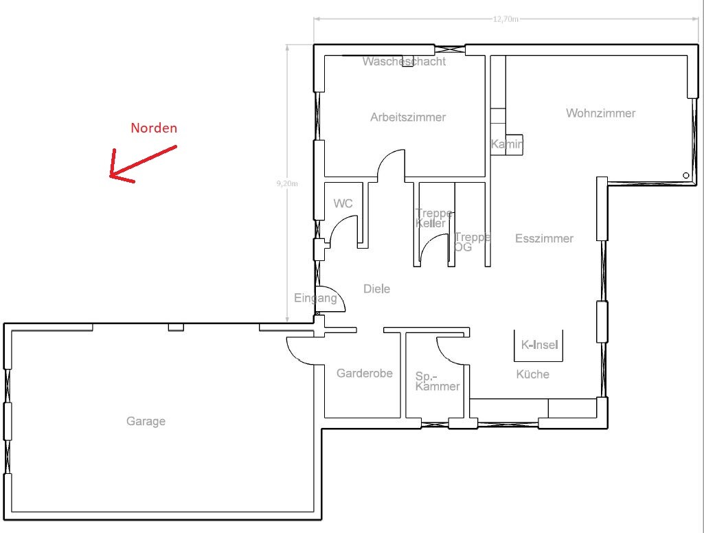

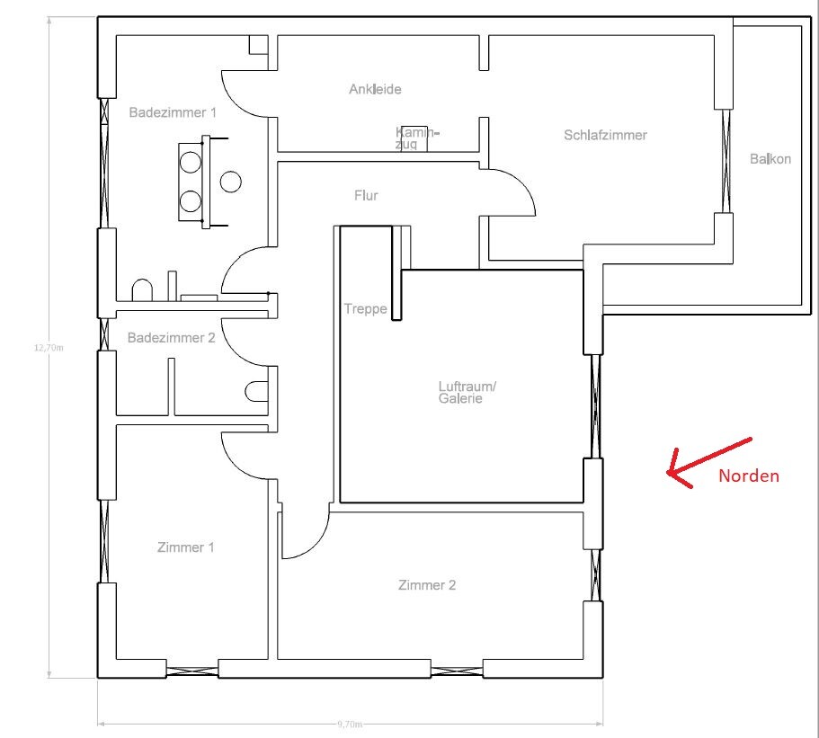

Meine Partnerin und ich planen seit ungefähr einem Jahr einen Hausbau. Es soll zwar erst im nächsten Jahr mit dem Bau losgehen, allerdings möchten wir nun bald den Vorentwurf des Statikers konkretisieren lassen, damit wir in die Gespräche mit den Handwerkern gehen können.
Wir möchten die Gewerke einzeln vergeben, hierbei steht uns meine Tante (Architektin) zur Seite.
Wir glauben, dass wir mittlerweile einen recht brauchbaren Entwurf zusammen haben und würden uns mit diesem nun gerne eurer Kritik stellen

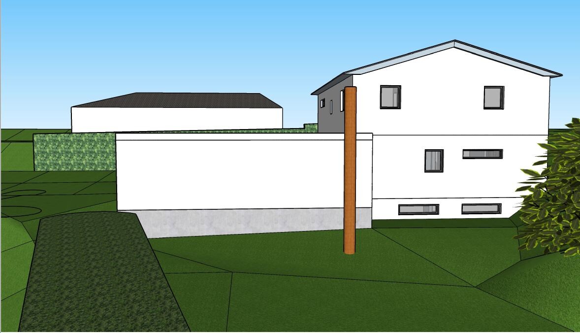

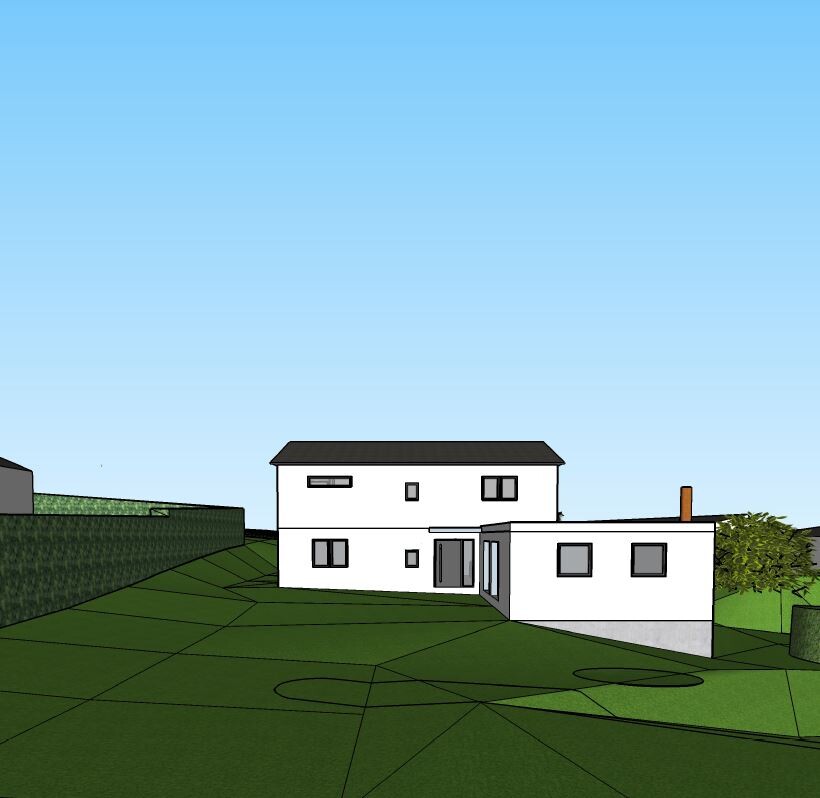

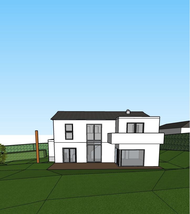

Als Vorlage nutze ich hier die Grundrisse und Ansichten unseres SketchUp-Modells. Die Vorplanung des Statikers liegt zwar vor, sie enthält aber nicht den finalen Stand (Fenster, Feinheiten).
Wir sind gespannt auf eure Meinungen und für jede Kritik offen - dann mal los! 🙂

viel Recherche, einiges Probieren, raus auf die Wiese und abstecken, Visualisierung in CAD, teilweise auch Eingeständnisse zugunsten der Kosten (Sattel, statt Walmdach)
Was ist die wichtigste/grundlegende Frage zum Grundriss in 130 Zeichen zusammengefasst?Wir sind gefühlt schon fast eingezogen und haben Sorge, dass wir nicht mehr „neutral genug“ auf den Grundriss schauen – Fenster?

JPGs wären besser, und, selbst, wenn du nicht die Ausführungpläne einstellst, darfst du deinen Nachzeichnungen ein paar Maße und einen Nordpfeil spendieren, notfalls handbeschriftet und dann wieder einscannen. Damit man mal ein Gefühl für die Räume bekommt.
Grundsätzlich wirkt jedoch die Aufteilung recht gut. Ich persönlich mag diese Galerien nicht, Geräusche nach oben und irgendwie Hallenfunktionalität über dem Esstisch (Hängelampe?) usw.
Den Balkon am Elternschlafzimmer halte ich auch für überflüssig und halt auch einen Kostentreiber.
j.bautsch18.06.18 08:04kbt09 schrieb:
(Hängelampe?) usw.*ironie an* na das lässt sich ja mit nem riesen kronleuchter beheben :P *ironie aus*ich mag aber diese galerien auch nicht 😉
Danke schon einmal für die Einschätzungen! 🙂
Ich werde die hartnäckigen Bedenken wegen der Baukosten noch einmal zum Anlass nehmen, die Planung mit meiner Architektin zu überdenken.
Ich Lade die Dateien nun als jpegs (mit Nordpfeilen) hoch.
Den originalen Beitrag kann ich leider nicht mehr editieren (bzw. ich finde die Option nicht mehr).

j.bautsch18.06.18 09:09ich verstehe nicht ganz wie die treppe oben funktionieren soll? man landet doch im luftraum...
