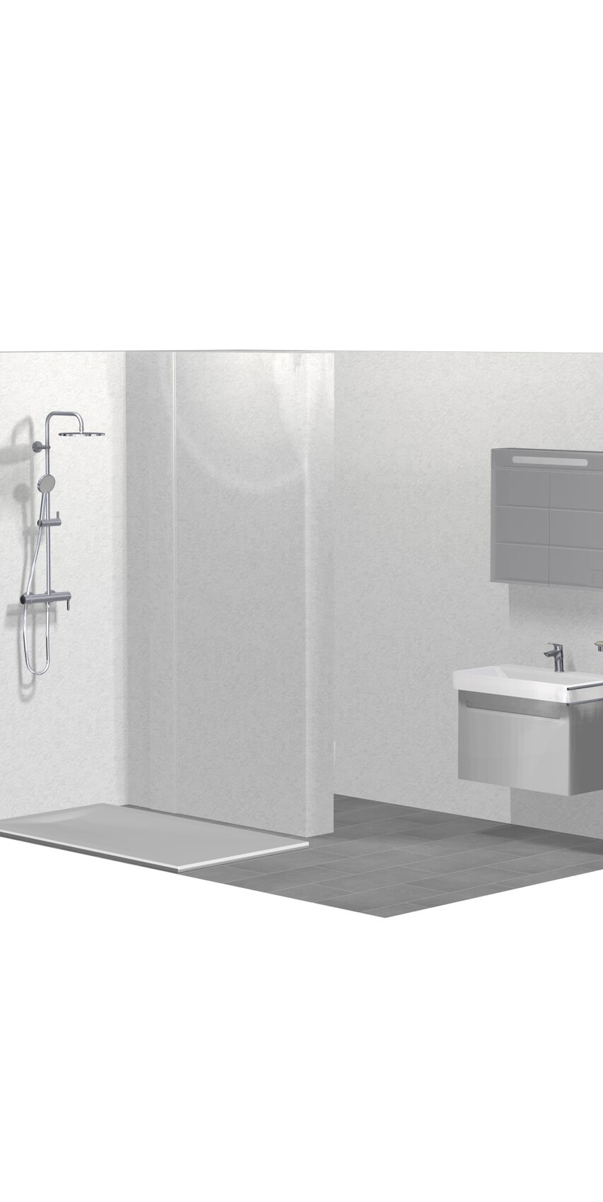

ᐅ Grundrissplanung: Aus Arbeitszimmer ein Bad bauen
Erstellt am: 11.10.23 09:23
ancla99
ancla99
11.10.23 09:23

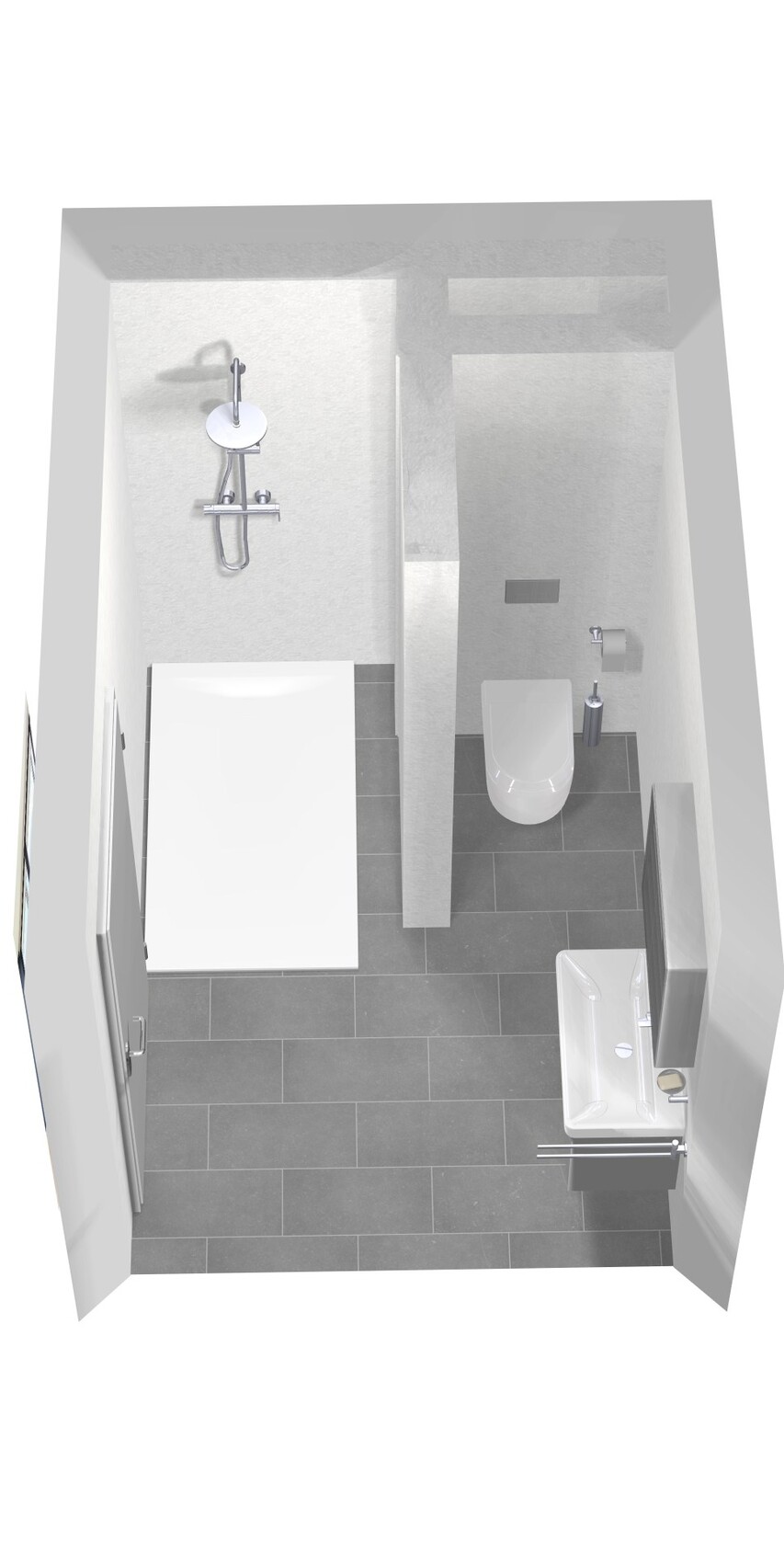

3D-Ansicht eines modernen Badezimmers mit Dusche, Toilette und Waschbecken
Modernes Badezimmer: Dusche links mit Regenkopf und Handbrause; Waschtisch rechts.
Modernes Bad: linke Dusche, rechts wandhängende Toilette, Trennwand dazwischen, Deko mit Pflanze.

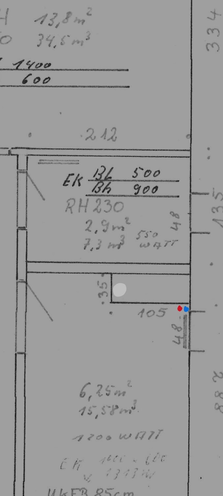

Es fehlt das Stockwerk darunter. Ein neu geschaffenes Bad benötigt: 1. Wasserzufluß kalt; 2. Wasserzufluß warm oder Erwärmung des Kaltwassers; 3. Wasserabfluß (Fallrohranschluß oder eigene/s Fallrohr/e). Punkt 3 ist die invasivste Operation und berührt auch die darunterliegenden Stockwerke. Wenn das ganze Wasser (weiß kalt, weiß warm und grau / schwarz) von Scotty gebeamt würde, dann (aber leider nur dann) wäre die Maßnahme nur eine "Möblierungsfrage".

Die Leitungen sind bereits vorhanden und müssten "angezapft" werden (rot und blau). Aktuell ist die Küche unter dem Raum.
Das Fallrohr läuft durch den Schacht. Deshalb war auch die grobe Planung die Elemente so anzuordnen.
Handgezeichneter Grundriss mit Raumeinteilung und Flächenangaben in Quadratmetern.
fallrohr
