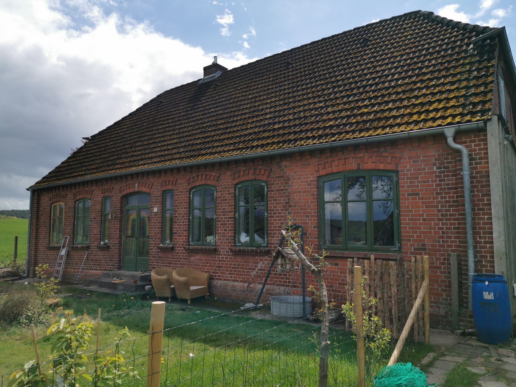

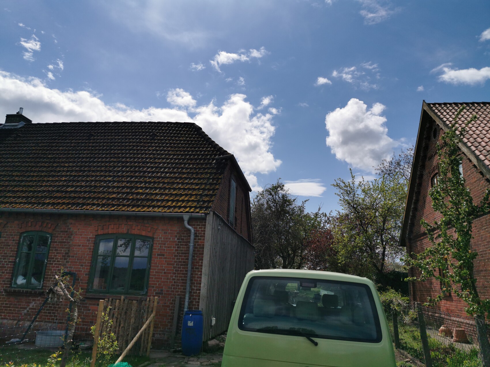

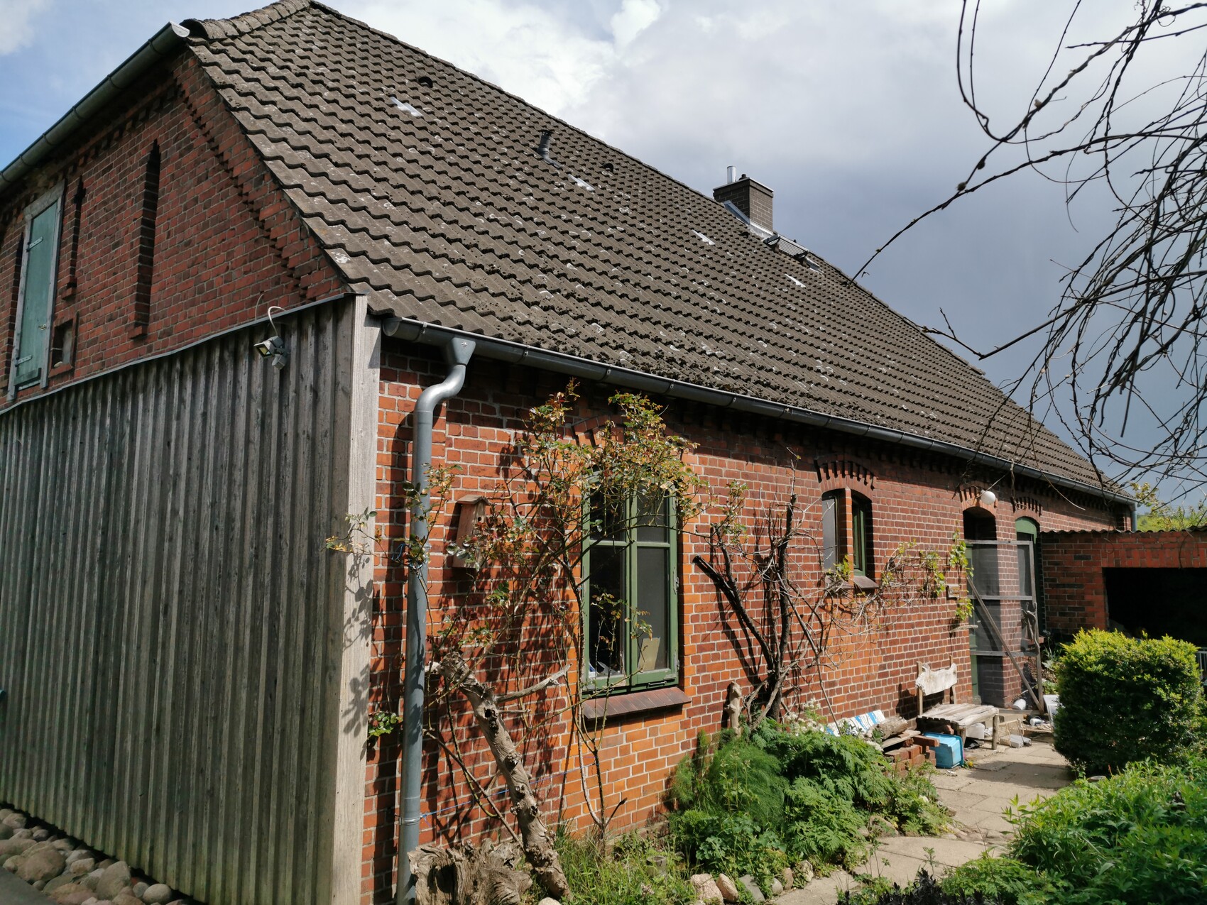

Hey,
Hinter dem Haus ist nur noch Acker. Das Haus liegt ganz am Ende einer kleinen stichstraße. Vor dem Haus ist noch ein Nachbarhaus. Hab es auf dem einen Foto versucht zu zeigen.
Ja Abriss wäre meinem Mann tatsächlich auch das liebste. Wir haben 60.000€ für das Haus bezahlt und hätten Maximal noch 80.000€ Budget.
Würden vieles in Eigenleistung machen. Waren also überwiegend Materialkosten beim Umbau.
Sanitär und Elektronik wurde teilweise beim Einzug 1997 erneuert aber lange nicht alles.
Liebe Grüße

Das Haus hat total viel Charme. Da könnt Ihr echt was tolles draus machen .

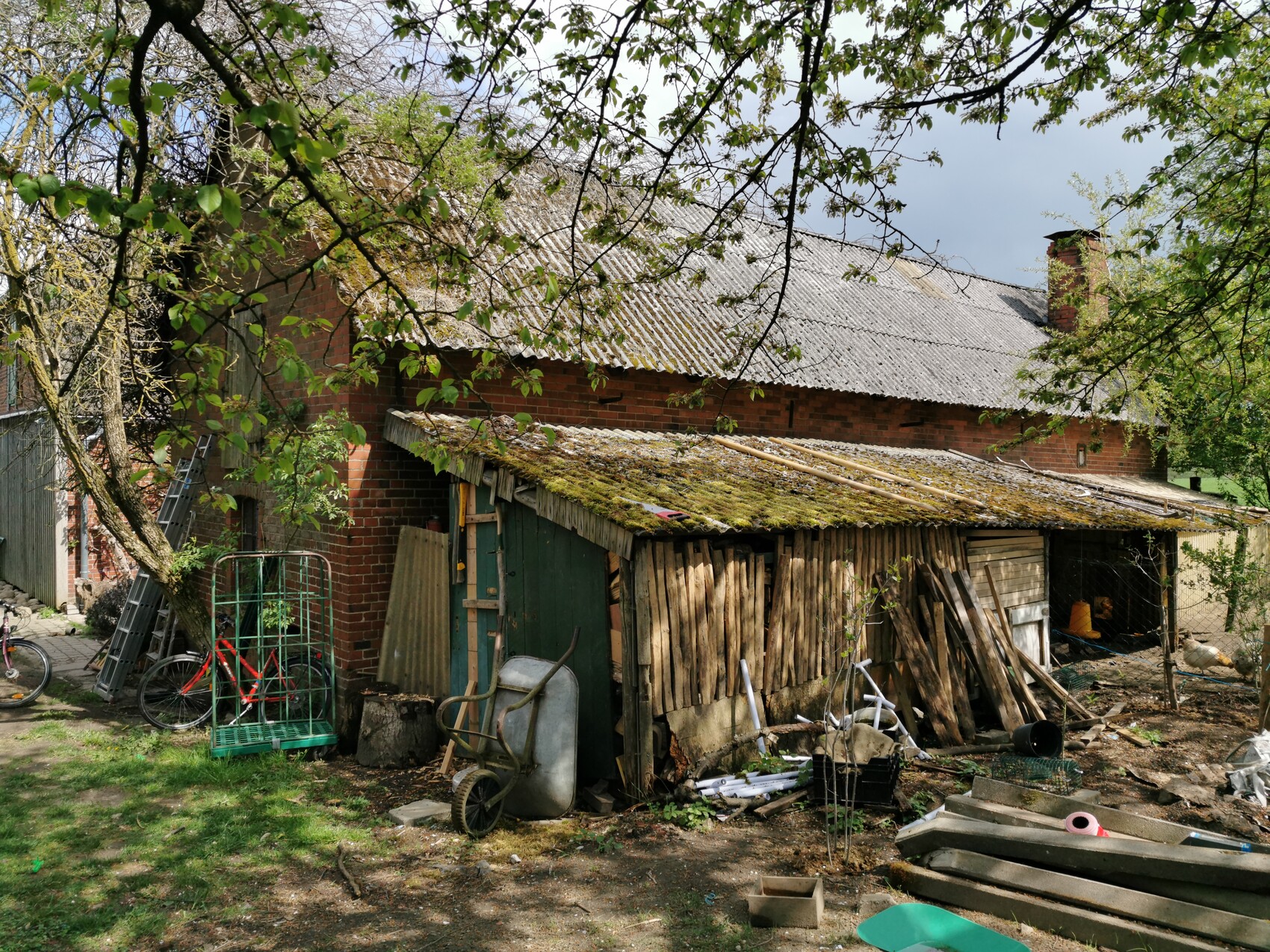

Ja, supi charmant das Anwesen. Was ist denn die besagte Mutter - eine Bauerntochter, und die Familie hatte früher einen Hofbetrieb auf dem hier diskutierten Anwesen ?
Immerhin läßt die Umgebungsdarstellung vermuten, daß man hier auch überwiegend oder sogar ausschließlich wohnen darf. Aber möglicherweise fängt gleich hinter den Hausaußenkanten der Außenbereich an, was Erweiterungen behindern könnte.
Das Welldach gefällt mir nicht - das könnte Eternit sein.

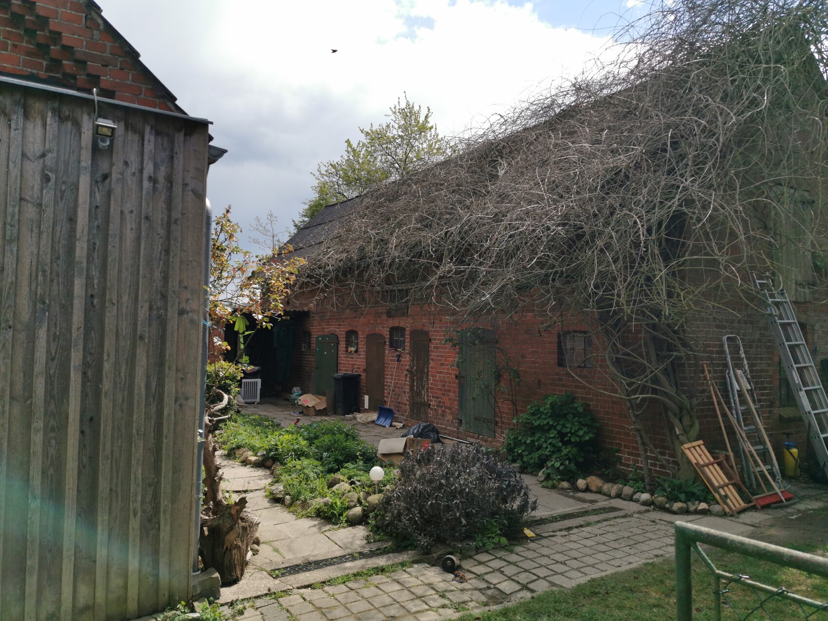

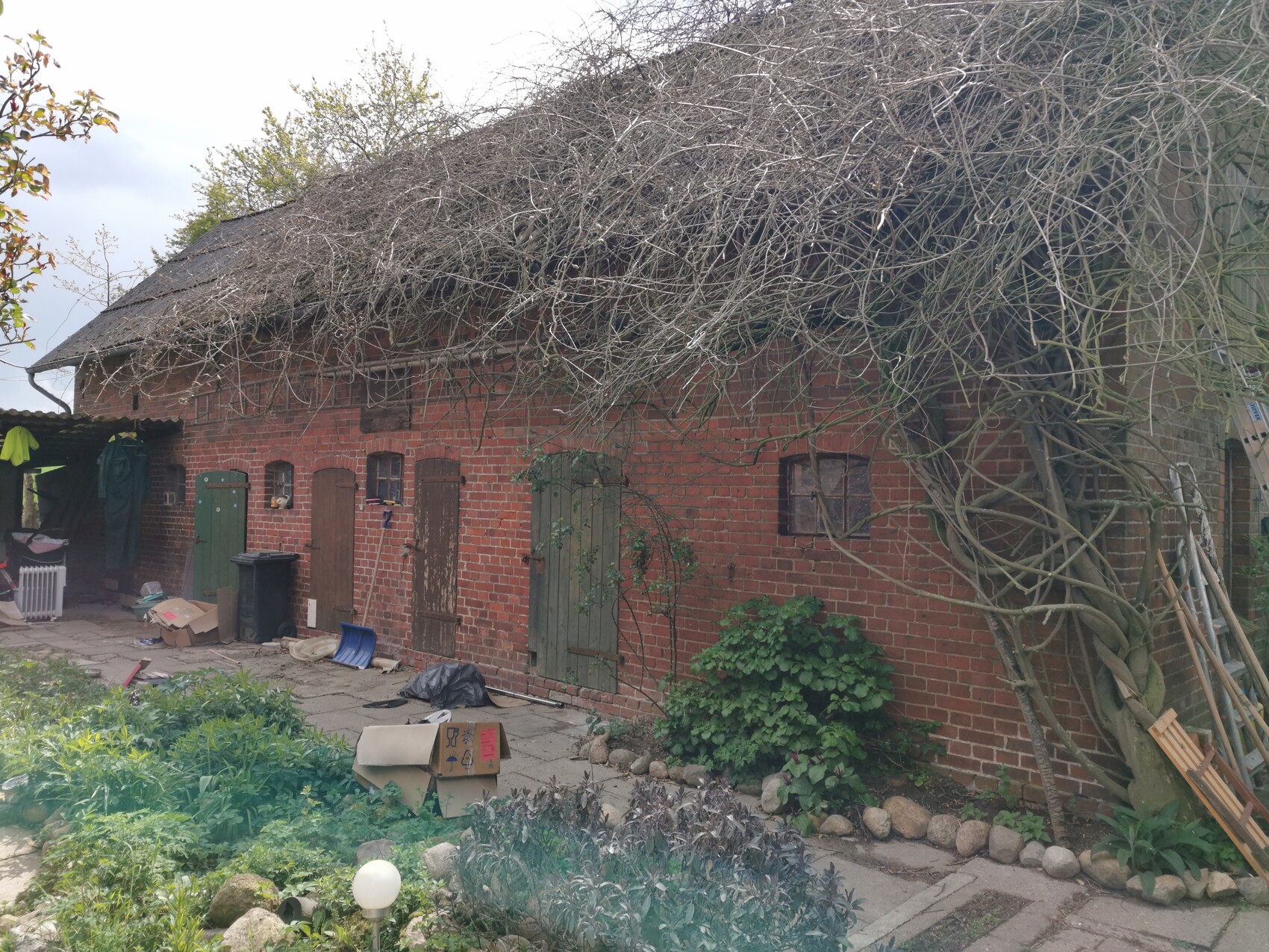

Nein meine Mutter hat das Haus auch erst 1997 gekauft. Und zu Bauzeiten war das Haus eine schmiede.
Das Dach am Vorbau vom Stall oder das Stalldach an sich meinen Sie? Das Stalldach an sich ist ziemlich sicher Asbest und muss eigentlich runter.
