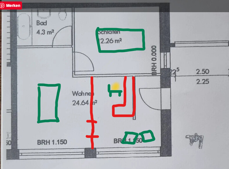

Der Grundriss war als Einliegerwohnung geplant, und soll nun eine kleine Praxis werden. Dafür sind 2 Räume (15 qm+ 8 qm) und ein kleiner Abstellraum ca. 3-5 qm notwendig. Alle Innenwände sind nicht tragend, lediglich Rigips.
Es soll eine Physiopraxis werden. Hat jemand Erfahrungen?
Grundriss eines Apartments mit Bad, Schlafzimmer, Wohnzimmer und Maßangaben.

Und achte darauf, ob es überhaupt rechtlich möglich ist. Lebst du in einem reinen Wohngebiet oder einem Mischgebiet, wo Gewerbe erlaubt ist?

Ich würde eine Physiopraxis auch in einem WA möglich sehen, aber mit einem WR wirst Du zu Recht vermuten, daß es dort nicht erlaubt würde.

1 WC, 1 Raum 15qm, 1 Raum 8qm, 1 kleiner Abstellraum 3-5 qm sowie 1 kleine Rezeption.
Und was ist jetzt so schwierig die Fragen von @ypg und mir zu beantworten? Was passiert in den Räumen? Was muss unbedingt rein und wird es genutzt?
15qm kann man als 2,5x7 m anlegen oder als 3x5
WC ... von wo soll es erreichbar sein? Ist es an die Position gebunden, wo jetzt das Bad eingezeichnet ist?
Gibt es die Eingangstür schon? Könnte man die an die Position des bodentiefen Fensters packen? Denn vermutlich sollen ja 15+ 8 qm Raum Fenster haben.

Es war leider als Einliegerwohnung konzipiert. Es ist alles Trockenbau, deshalb muss auch am Boden etwas geändert werden. Die Nutzungsänderung ist Formsache und bereits beantragt. Da es krinr große Physiopraxis ist, sonder nur 1 max 2 Personen dort sind reichen auch die 2 Räume. REine zusätzliche Umkleide ist nicht notwendig. Doch wie können diese 2 Räume, 15 + 8 qm + 2-5qm Abstellraum + Rezeption bei dem Grundriss am besten geplant werden. Das Bad in der Ecke muß leider dort bleiben. An der Haustür kann man leider nicht viel machen, höchstens notfalls drehen
kati133715.07.23 19:52
Grundriss eines Wohnraums mit Bad (4.3 m²) und Schlafen (2.26 m²); Wohnen 24.64 m².
So vielleicht?
Man könnte "Schlafen" noch etwas kleiner ziehen in dem man die linke Wand nach rechts schiebt.
Edit: Hab das Abstellräumchen vergessen. Nochmal nachdenken.
