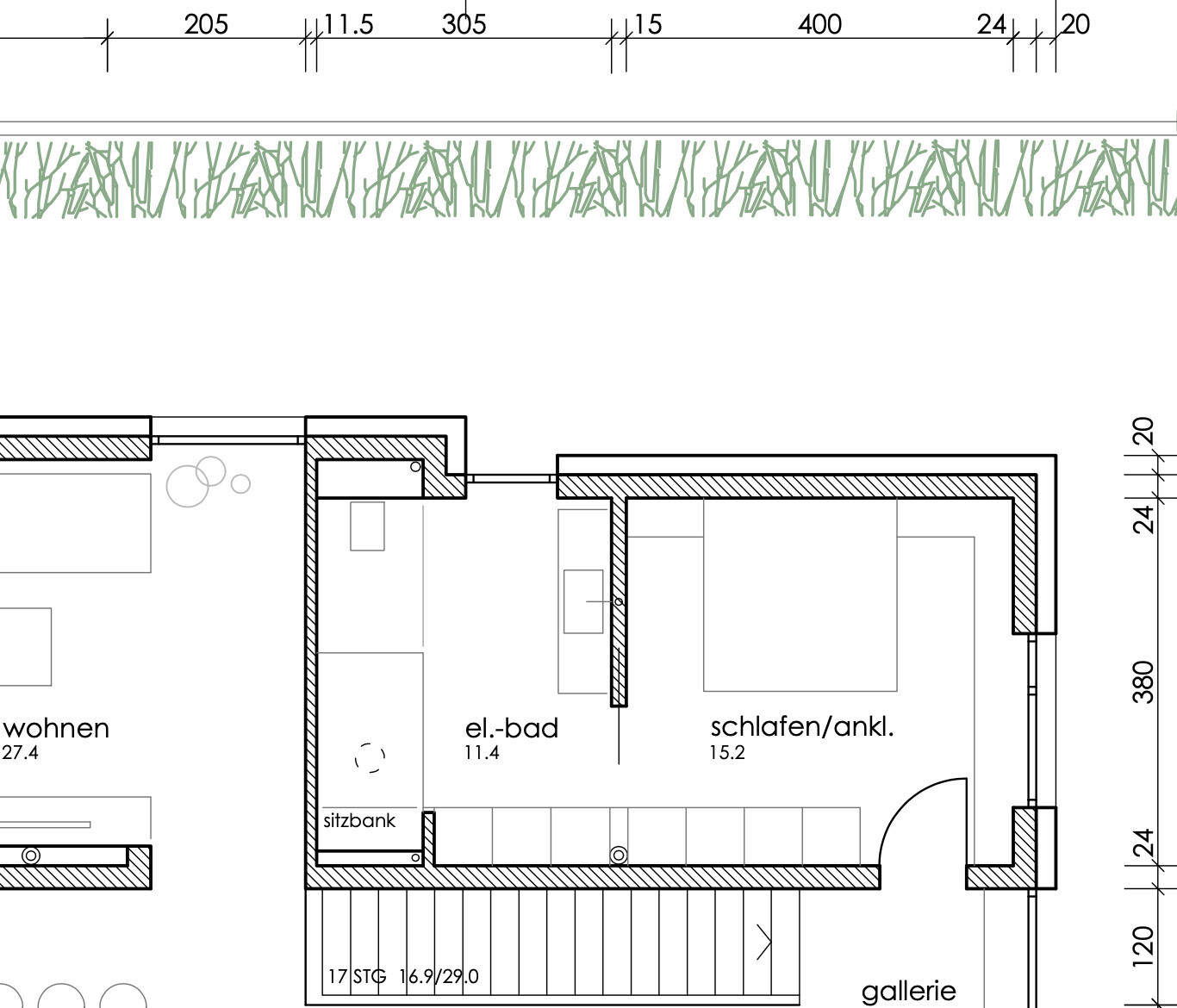

kbt0921.09.21 20:42
Ich finde es unheimlich anstrengend, Teilpläne ohne Maße (Brüstungshöhe, Wandlängen) mit textlichen Vorgaben von welcher Anschlussraum wo ist (warum nicht wenigstens in dem Grundriss vermerken, welche Öffnung wo auch immer hingeht?) , zu verstehen und dann auch noch Ideen zu erwarten. Wirklich mal wieder kaum zu glauben.

Hallo @kbt09 ,
der Ausschnitt ist doch bemaßt (unterlegtes Raster). Die Brüstungshöhen sind nicht vorgegeben und variabel.

kbt0921.09.21 20:50
Und du erwartest, dass hier jeder erst mal den Text liest, um das Raster zu erfahren? Dass hier jeder erstmal den Text liest, um zu wissen, welcher Ausgang wohin geht. Alles Sachen, die mit einem ordentlich vermaßten Grundriss auf EINEM Blick erkennbar wären, ohne Textwüsten zu lesen 😉. Du hast den Plan natürlich im Kopf, aber wir nicht.
derdietmar
21.09.21 20:58
ehrlich gesagt gehe ich wirklich davon aus, dass Interessierte den Eingangspost lesen 😉 Aber dein Argument ist ja richtig, ein bemaßter Ausschnitt ist sicher hilfreich.
Hier mal der Ausschnitt aus dem "echten" Plan mit angrenzenden Räumen, Achtung der Versatz an der Nordseite ist hier 40cm.

kbt0921.09.21 21:03
fände ich aber wesentlich spannender. Was soll denn der Eingang planrechts sein? Aus dem Wohnbereich?
Rechts: Fenster, unten: Flurtür, links: WZ-Tür..
