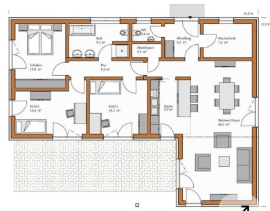

MirsaHallo zusammen,
ich plane derzeit den Bau eines Einfamilienhauses. Das zu bebauende Grundstück ist derzeit noch eine Wiese - im Innenbereich, angrenzend an Bestandsgebäude meiner Familie. Hier sind derzeit keine Auflagen/Bebauungsplan vorhanden. Lt. Meinem Planer wird das neue Bauturbogesetz uns hoffentlich in die Karten spielen.
Ich habe mir etliche Gedanken zu dem Grundriss gemacht und bin bei folgendem Entwurf rausgekommen/stehen geblieben.
Hier ein paar Anmerkungen zu dem Entwurf.
Grundstück ist groß, deshalb für einen Bungalow entschieden. Derzeit bin ich mit meiner Partnerin zu zweit - ob Kinder kommen werden ist noch nicht ganz klar, deshalb wurde eingeplant, dass in der „Lücke“ im Flur, auf die man von dem Haupteingang drauf zu kommt, später eine Treppe ins OG gebaut werden kann, um dort 2 Kinderzimmer und ein kleines Bad zu realisieren. (Vielleicht direkt die Treppe mit einbauen).
Der Flur ist gezielt breit geplant, da mich die schmalen, dunklen Flure in den meisten Grundrissen der Bungalows sehr gestört hat.
Erhoffe mir durch den großen Haustürbereich und die droppelflügige Tür im Wohn/Ess/Kochbereich, viel Licht im Flur.
Allerdings bin ich mit der Fensterplanung noch nicht zufrieden. Die Terasse wird auf der langen seite im süd/westen geplant. Hier wäre eine große Schiebetür schon toll. Die derzeitige Anordnung sieht mMn. Sehr unruhig und nicht stimmig aus. Hier würde ich mich über input sehr freuen.
In der Garage besser Fenster oder vielleicht nur ein Lichtband planen?
Der HWR/HWT muss auch etwas umgeplant werden. Ich habe bereits die Rückmeldung unseres Wasserverbands erhalten, dass die Mehrsparteneinführung an der Außenwand platziert werden muss. Deshalb schon die Überlegung die Zwischenwand in der Garage (zum Abstellraum) wegzulassen und die Tür auf die Stirnseite zu verschieben, damit die Technik an der Außenwand installiert werden kann.
Ein Schornstein für einen späteren Kamin wurde nicht eingezeichnet, wird aber auf der Wand zum Flur auf höhe der Treppe geplant.
Da ich kein Freund von Walmdächern bin, habe ich mich für ein Satteldach entschieden. Dadurch auch mehr Platz im OG, für die spätere Ausbaureserve.
Es besteht noch die Überlegung, die Dachneigung auf 30 oder sogar 25 grad anzupassen, und etwas Kniestock zu Mauern. Das müsste mir der Planer allerdings zeichnen, damit ich die Aussenansicht abschließend bewerten kann um dann eine Entscheidung treffen zu können.
Derzeit plane ich mit einer Holzbalkendecke, auch aus Kostengründen.
Sollten allerdings später Kinder im OG wohnen, habe ich Sorge, dass ich die Entscheidung später bereuen könnte. Was sagt Ihr?

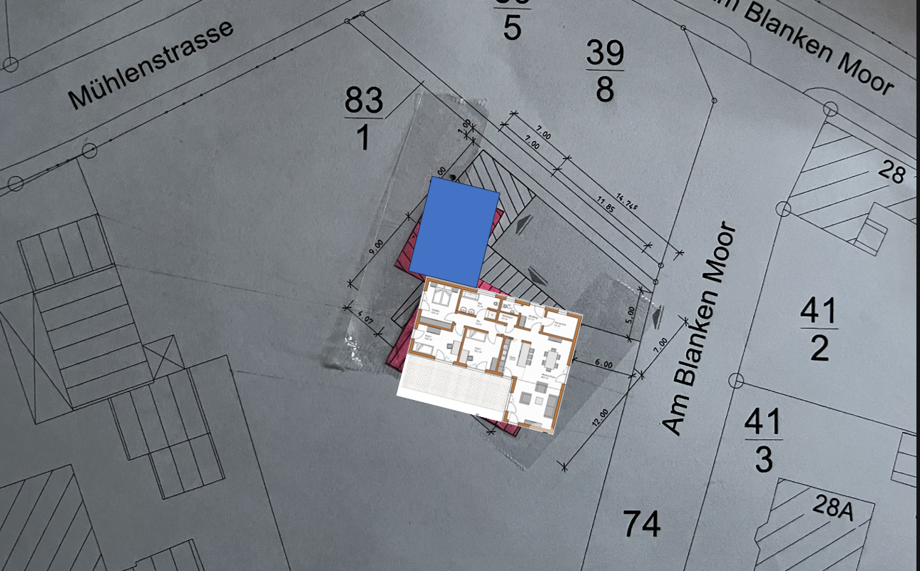

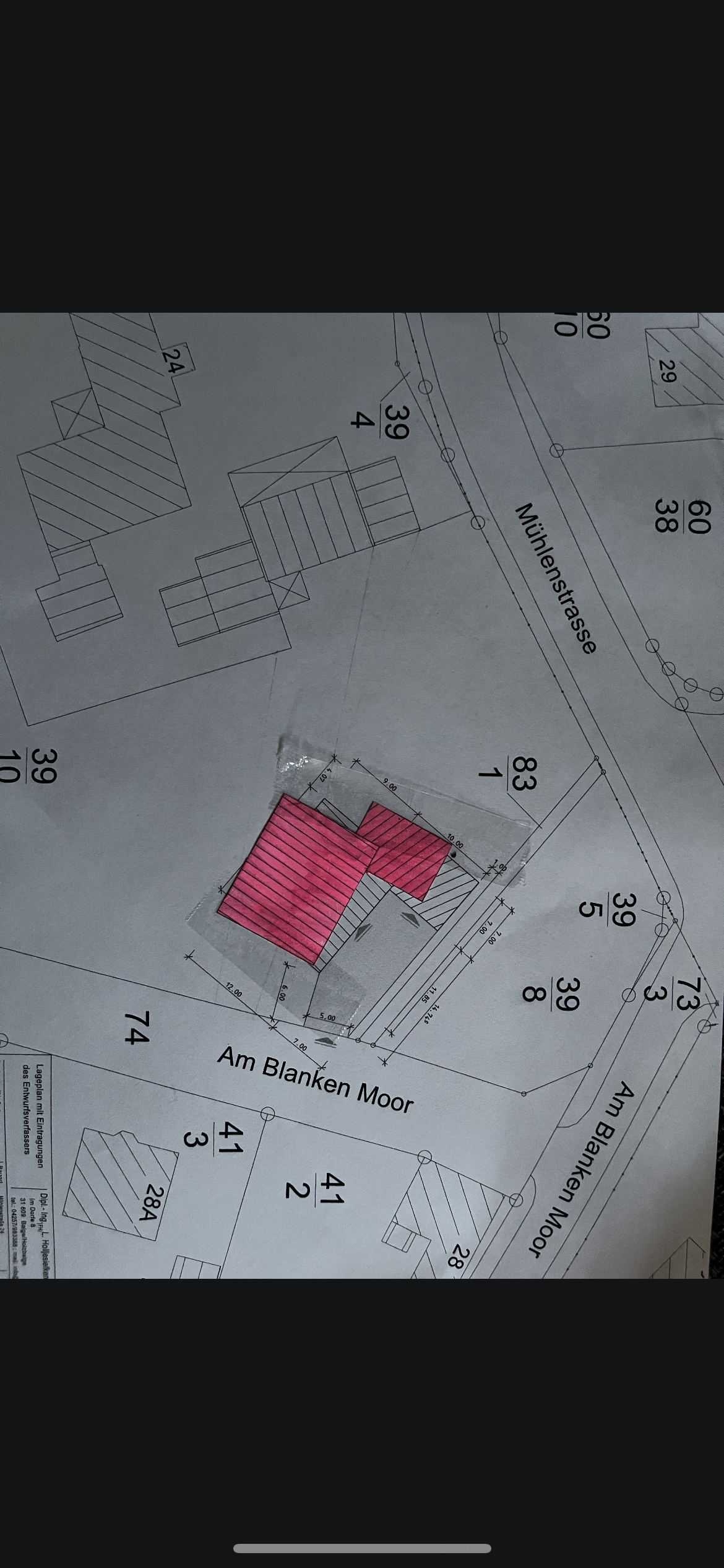

hanghaus202325.05.26 15:37Gibt es auch einen Plan vom Grundstück mit Haus?
