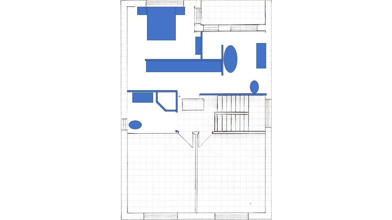

Tolentino schrieb:
Eine Schiebetüre hat normalerweise schlechteren Schallschutz, was im Schlafzimmer üblicherweise als Kernaufgabe einer Tür erscheint.
Vielleicht noch eine extra Tür in den eigentlichen Schlafbereich (in diesen öffnend)? Dann hätte man a) Schallschutz nach außen b) Bei abweichendem Tagesablauf Schallschutz innerhalb des Elternbereichs und c) könnten Kinder mit Platzangst das Elternbad mit nutzen ohne halb im Bett zu liegen.
Tolentino09.09.21 12:47
Wäre eine Möglichkeit. Aber würde natürlich im Schlafzimmer öfter Mal stören/Möblierung einschränken und die Schiebetür mehr oder weniger überflüssig machen
Alessandro
09.09.21 13:05
Grundriss eines Hauses mit Treppen und blauen Möbeln (Tische, Stühle)
...die Fenster müssten natürlich anders positioniert werden :p
alle Durchgänge sind natürlich Türen. Beim Eingang zum Schlafbereich kannst du jetzt eine Schiebetür machen.
Danke für den Hinweis. Daran habe ich nicht gedacht.
11ant schrieb:
Die Befürchtung teile ich. Allerdings ist die Türe vor der Wand laufend gezeichnet und effektiv die nutzbare Treppenbreite am Austritt schmälern.
Das war nur meine interne Zeichnung. Die Schiebetüre würde zu 100% in die Wand einbauen.
Myrna_Loy schrieb:
Ich frage mich immer wieder, warum man ein Kinderbad plant und das dann mit 3,5 qm so winzig klein wie ein Gästebad macht, während man sich selber ein 9 qm Spa baut.
Meint ihr alle, dass das Bad wirklich so winzig ist? Soll nur fürs Duschen und Zähneputzen am Morgen und vor dem Schlafengehen reichen - damit wir uns alle nicht ih die Quere kommen. Das große Masterbad ist natürlich für alle offen und nicht nur für die Eltern reserviert.
Myrna_Loy schrieb:
Ich würde den Eingang nach vorne möglichst geschlossen halten und dafür zur Terrasse eine große Glasfläche planen. Für den Eintretenden ist der Effekt fast gleich aber man hat trotzdem Privatheit.
Wenn ich es schließe, wird es dunkel. Die eine Hälfte des Fensters wird sich öffnen lassen. So können die Freunde der Kinder von der Straße direkt in den Garten ohne durch das Wohnzimmer laufen zu müssen.
pkiensch
09.09.21 17:38
Dann würde ich mir das mit der Zugangssituation allerdings genau überlegen; mir wäre es so wie gezeigt (und auch im schönen Entwurf von @Alessandro) dann deutlich zu wenig Privatsphäre.
