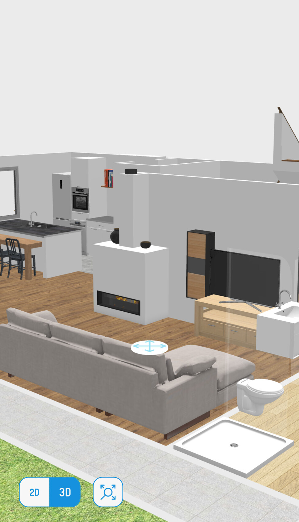

ruebe87 schrieb:
wir haben nun schon viele Wohnungen/Häuser gesehen wo der Speicherofen ebendiese Dimensionen hatte.
Ich finde ihn für den relativ kleinen Raum zu klobig.

ruebe87
19.09.21 17:32
Da hast Du recht mit….
…allerdings: wenn die Bude erstmal vom Kamin durchgewärmt ist, dann hält die Wärme im Neubau auch 2-3 Tage in der Zwischensaison an. Insofern kann man ihn gut als Heizungsersatz nehmen.
Korrekt, die Neubauten bei uns müssen bestimmte Dämmwerte erreichen, die Wärme weicht kaum noch aus dem Haus.
Beim Ofen bin ich mir sicher, dass wir gemeinsam mit unserem Ofensetzer eine dem Raum entsprechende Lösung finden ohne dass es mehr Ofen als Raum gibt 😉
Anbei eine mögliche Lösung (das Ofenfenster stimmt so natürlich nicht).
Offener Wohnbereich mit Sofa, Kamin, TV, Kücheninsel und Bad mit Dusche/Toilette.
kbt0919.09.21 17:51
Wie breit ist denn das Haus innen? Maße habe ich nirgendwo entdeckt? Vermute ja ca. 550 cm ... da wird es mit Thekenplätzen an der Insel aber schon eng. Und, wenn es ein Stand-Alone-Kühlschrank werden soll, ist Evelins Ansatz die Hochschränke als gesonderten Block zu stellen, optisch auch ansprechender, wie man ganz gut bei deiner letzten Ansicht sehen kann.
