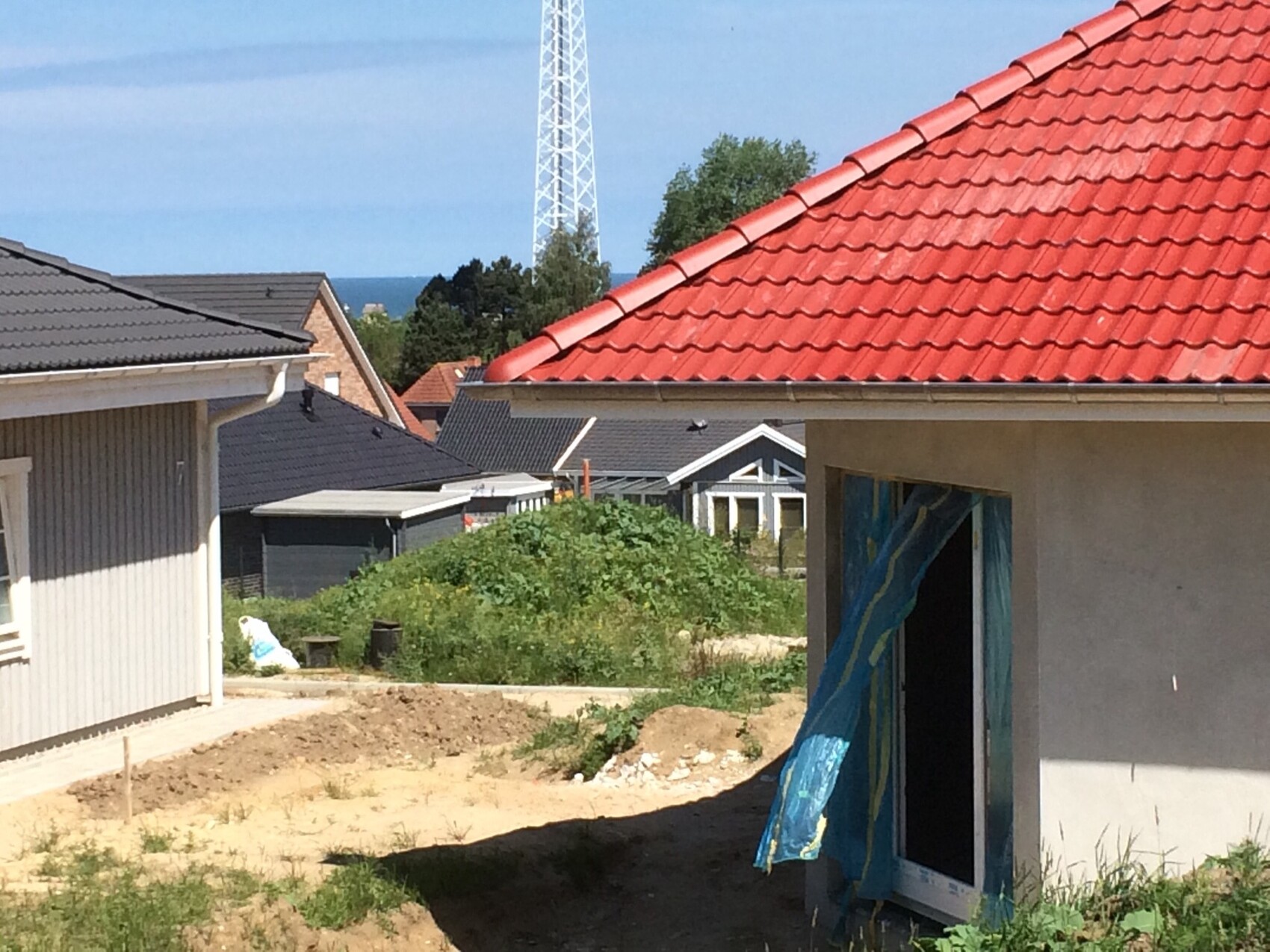

Nordlys schrieb:
Meine five Cent dazu. Das Grundkonzept lass ich unangetastet, da es ja Euer, nicht mein Bungalow werden soll. Gästebad, lassen, wie es ist. Ist nicht zu gross, wenn mit Dusche. Und wenn echt Besuch da ist, wird es ja auch als Bad genutzt, nicht wahr. Dann darf es auch die knappen 6 qm haben.
Diele. Tausche Tür und bestehendes Element. Zieh neben Tür dann an der Wand ne viertel gewendelte Treppe hoch zum Boden. Die ersetzt die Bodenluke völlig. Oben kleiner Vorflur, Tür, Boden mit Fichtenbrettern ausgelegt, zwei Velux, Strom, Licht rauf, fertig ist der Kellerersatz. Dachstuhl dann mit Studiobindern. Bei 35 Grad Neigung und identischen Grundmassen haben wir das auch, und das da oben ist riesig. Gut begehbar, voll nutzbar. Unter die Treppe der Heizkreisverteiler, der gehört zentral, nicht randständig. Spart Geld, kürzere Leitungswege.
Verlängere nun die wegen Treppe die Gästezimmerwand, nimm die cut off edge weg. Echte Ecke. Zugang zum Zimmer ggf. unter der Treppe vom Flur möglich. Finde ich für ein Gästezimmer besser als vom WZ aus. Aber das ist Ansichtssache. Hauswirtschaftsraum. Der Heizkreisverteiler ist weg. Dahin nun Waschmaschine und ne Spüle fürs Dreckige. Also Arbeitsplatte an die Wand, Maschine drunter, billige Ikeaspüle rein, billigen Wasserhahn dazu. Fertig ist der Ort, wo Du mal was Schmutziges, sandiges, fischiges etc. spülen kannst. Wo jetzt Waschmaschine, kommt ne Hintertür rein. Du wirstbsie lieben. Die Haustür wirste kaum noch benutzen. Er kommt vom Land, Stiefel voll Modder, Pfoten dreckig...Hintertür. Frau Hansen von Nebenan kommt rüber, wegen kleinem Likörchen, Hintertür....vorne ist nur für Bürgermeister und Gerichtsvollzieher.
WZ, es wäre billiger, statt dem überdachtem Freisitz als Winkel ein cut off the edge diagonal mit einem Element zu nehmen, ohne dass man gross was verliert außen, innen gewinnt man sogar etwas.
Siehe Beispielbild.
Karsten
